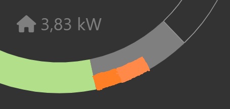

ich habe die Smarthome-Option "In Hausverbrauch einrechnen" aktiviert, um den kompletten Verbrauch des Hauses auf einen Blick zu sehen. Zusätzlich kann ich den Verbrauch der Smarthome-Geräte aber auch einzeln sehen.
Feature Request: Auch bei den Bögen der aktuellen Leistung könnten, trotz der Option "In Hausverbrauch einrechnen", die Smarthome-Geräte in dieser Art angezeigt werden (nur halb hoch um darzustellen das es im Hausverbrauch eingerechnet ist):
Gerne optional aktivierbar, alle Smarthome-Geräte oder jedes einzeln anzeigen.

Danke für den Vorschlag. Ich schaue mir das mal an. Es könnte aufgrund der Art, wie dieser Graph implementiert ist, aber recht aufwendig zu implementieren sein.
