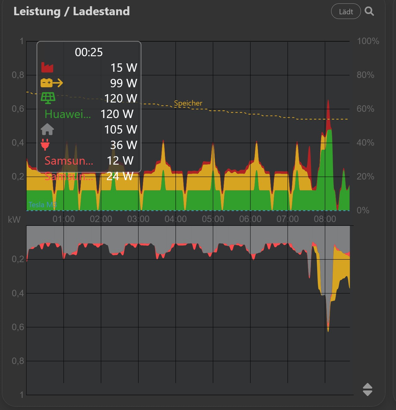

von Meth
Hallo openWb Team ,
es wird zwar nun bei den Hauwei EMMA die PV Leistung und die Erträge richtig angezeigt aber leider auch über Nacht mit der Speicherentladung gezählt und angezeigt
Ich habe hier ein Bild (zwar nur vom Color Theme da das mein Maintheme ist )
Hier mal der Log dazu
https://paste.openwb.de/tkQTsbtgawf0qvU

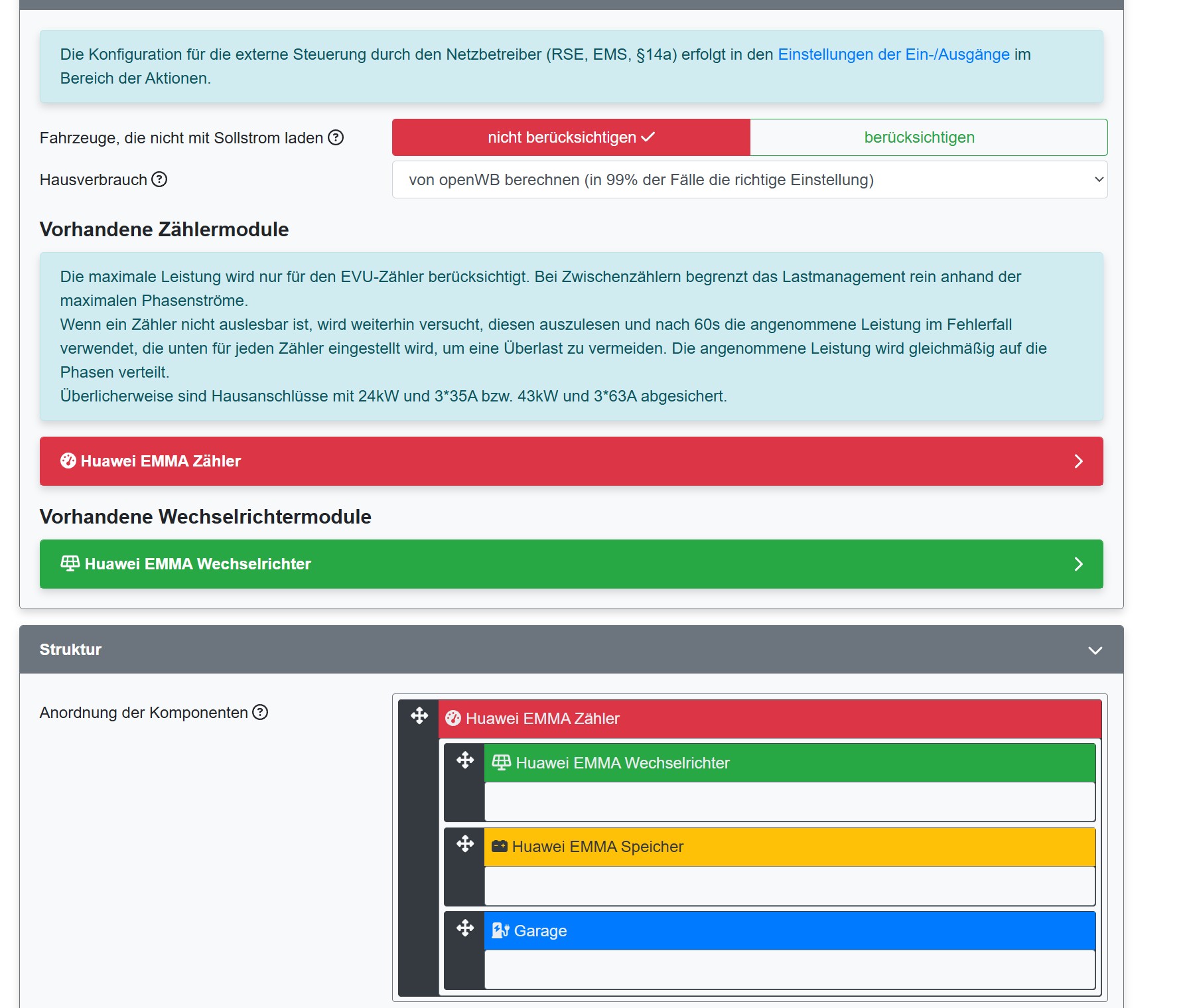

Hier die Struktur , ist das so richtig oder muss ich den Speicher einrücken in den Wechselrichter ?
