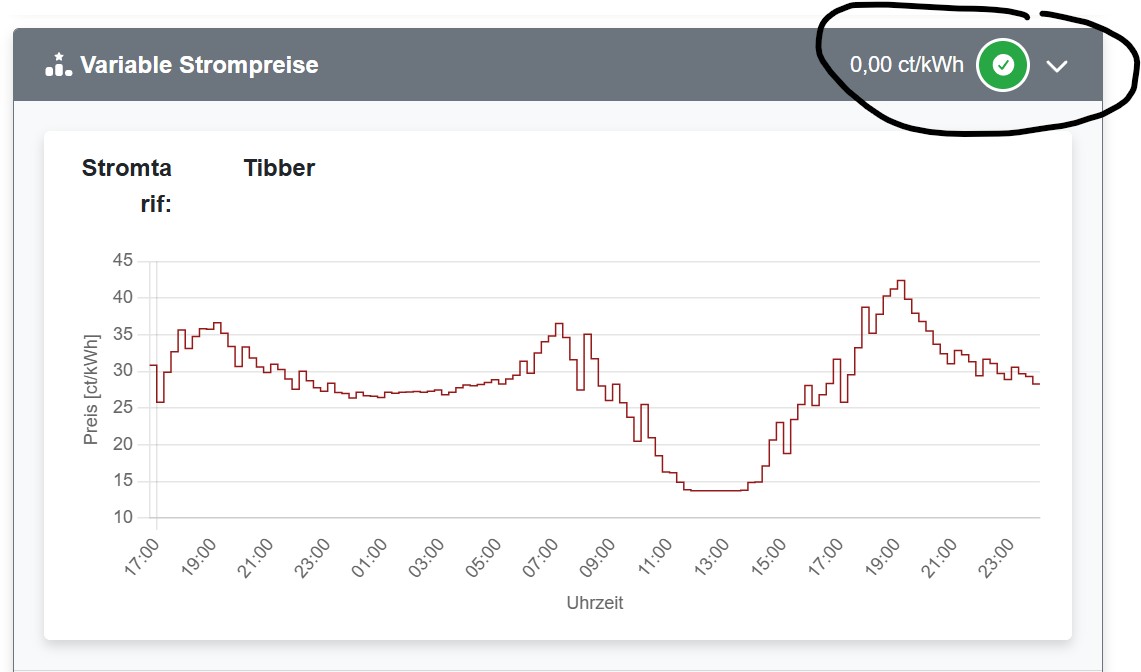

Hallo owb Team ,
es wird hier bei Strompreis immer 0,00 € angezeigt obwohl die Preise angerufen werden und dargestellt werden .
Screenshot 2026-03-18 165907.jpg (80.24 KiB) 912 mal betrachtet

Meth hat geschrieben: Mi Mär 18, 2026 3:59 pm es wird hier bei Strompreis immer 0,00 € angezeigt obwohl die Preise angerufen werden und dargestellt werden .
Konnte ich nachstellen, ein Fix ist in Arbeit.

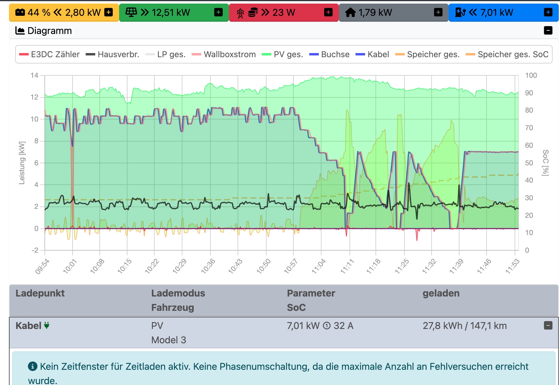

Verfasst: Do Mär 19, 2026 10:59 am
von Gero
Prio Speicher funktioniert nicht ordentlich. Der Speicher lädt gerade mit 2,irgendwas kW, er könnte knappe 9 kW. Die Laderegelung ist zu agressiv. Sie würde ja dem Text nach gerne noch mehr Strom ins Auto geben. Obwohl ja auf Speicher umgeschaltet wurde. Naja und das andere ist das leidige Thema mit dem Zähler der fehlgeschlagenen Umschaltversuche. Der darf halt auch nicht hochzählen. Von 3 auf 1 Phase wurde ja erfolgreich umgeschaltet.
https://paste.openwb.de/ODnpMYfHPxFYUbY
