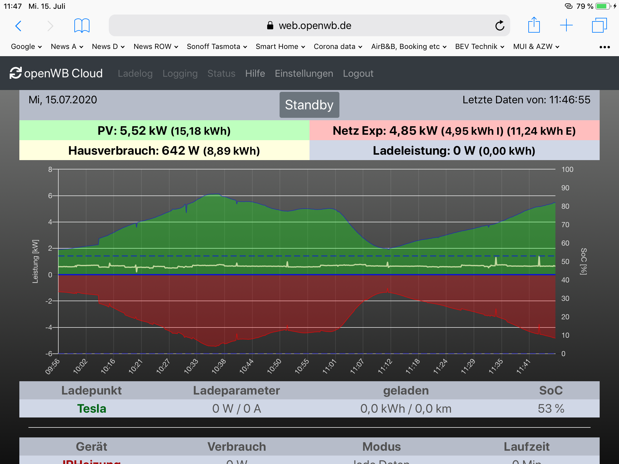

jetzt werden gerade nicht nur die aktuellen, sondern auch die summativen Daten für EVU Import/Export und Hausverbrauch in der openWB Cloud angezeigt. Find ich ganz toll, weil ich gerade in Italien auf Urlaub bin! Habt ihr etwas umgestellt?openWBSupport hat geschrieben: Do Jul 02, 2020 6:53 am Die wurden bis dato in der Cloud noch nie angezeigt.
- Beiträge: 10281
- Has thanked: 178 times
- Been thanked: 419 times
Re: Rückmeldung 1.8.000 Stable RC
Richtig, wurde angepasst.c53704 hat geschrieben: Mi Jul 15, 2020 10:13 amjetzt werden gerade nicht nur die aktuellen, sondern auch die summativen Daten für EVU Import/Export und Hausverbrauch in der openWB Cloud angezeigt. Find ich ganz toll, weil ich gerade in Italien auf Urlaub bin! Habt ihr etwas umgestellt?openWBSupport hat geschrieben: Do Jul 02, 2020 6:53 am Die wurden bis dato in der Cloud noch nie angezeigt.

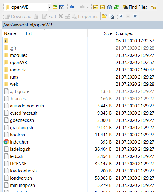

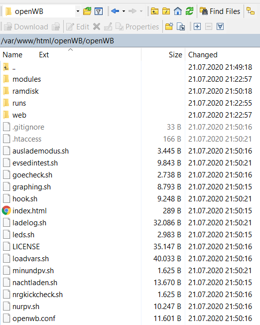

Dritter Punkt: Ein am 18.07 gezogenes Backup der dort gültigen Nightly .105 kann ich heute unter beta .200 nicht wieder einspielen: "Es gab einen Fehler beim Upload der Datei". Zudem liegt dann plötzlich eine komplette verwaiste Kopie des OpenWB Ordners nach Backupversuch im OpenWB Stamm (eine Ebene zu tief sozusagen)

Kannst du nachvollziehen woran es gescheitert ist?Dritter Punkt: Ein am 18.07 gezogenes Backup der dort gültigen Nightly .105 kann ich heute unter beta .200 nicht wieder einspielen: "Es gab einen Fehler beim Upload der Datei". Zudem liegt dann plötzlich eine komplette verwaiste Kopie des OpenWB Ordners nach Backupversuch im OpenWB Stamm (eine Ebene zu tief sozusagen)
