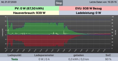

Ich weiss nicht ob das mit der 1.8 zu tun haben kann, in der cloud wurden eine Zeitlang auch die kumulativen Werte für Hausverbrauch, EVU und Ladeleistung angezeigt, seit einiger Zeit sind sie aber wieder verschwunden - vielleicht aber nur bei mir?

Die wurden bis dato in der Cloud noch nie angezeigt.

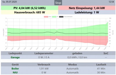

Im Graph werden die beiden Verbraucher Boiler/ NIU nicht angezeigt!
Mehrere reboots und Cache leeren bringen keine Veränderung,
der Boiler wurde schon 1-2 mal sporadisch angezeigt, kann es jedoch nicht reproduzieren.
openWB V. 1.8.000 stable RC/ 2x Sonoff POW R2 mit Tasmoto V 6.5.0

Reboots helfen im Normalfall nicht.
Tauchen die beiden Werte im Tagesgraph auf?

Ja, beide Geräte sind im Tageslog zu sehen, zwar stimmen die Werte im Log nicht mit den aktuellen kWh aus der Startseite überein, kann aber am Intervall des Logs liegen.
Was mir auffält: wenn ein aktives Gerät Strom verbraucht (>0 Watt) wird es nach einiger Zeit im Graph angezeigt, umgekehrt verschwindet es wieder wenn keine Leistung abverlangt wird, ist nur ne Beobachtung/ Vermutung (in meinem Fall: der Boiler hat einen eingen Thermostat, wenn er aufheizt wird er nach einiger Vrzögerung im Graph angezeigt, danach verschwindet er wieder...)
Ansonsten: Smarthome Beta = coole Feature, auch die Umschaltung des Modus, quasi "Handbetrieb" für PV-arme Momente!

Oh, das ist ein Feature.
Es wird nur angezeigt wenn es auch etwas verbraucht.
Das ist explizit so gewollt um den Graph zu „entschlacken“ wo möglich.
