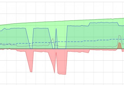

Ich muss bei meinem Corsa nicht extra aus- und wieder einstecken, dei Umschaltung von 1 auf 3 Phasen schlägt nur immer wieder fehl, wenn ich im Automatikmodus lade und die entsprechende Zeit um ist. Heute hat man das deutlich gesehen, da wurde zwei mal je 8 min mit 16A auf 1 Phase geladen und dann jeweils erfolglos die Umschaltung versucht:
Ich hab dann kurz nach dem zweiten Versuch manuell auf 3 Phasen umgestellt und nach manuellem deaktivieren und wieder aktiveiren des LP wurde dann schön mit 3 Phasen geladen.
Deshalb will ich das nach der nächsten Stable und dem erwähnten PR mit einer niedrigeren Einschaltschwelle versuchen. Die Idee ist, dass dann beim Beginn zwar etwas Strom importiert wird aber dafür eine art Automatische Umschaltung zustande kommt weil nach der Unterbrechung der Ladung bei genug Überschuss der neue Ladevorgang direkt mit 3 Phasen begonnen wird.
