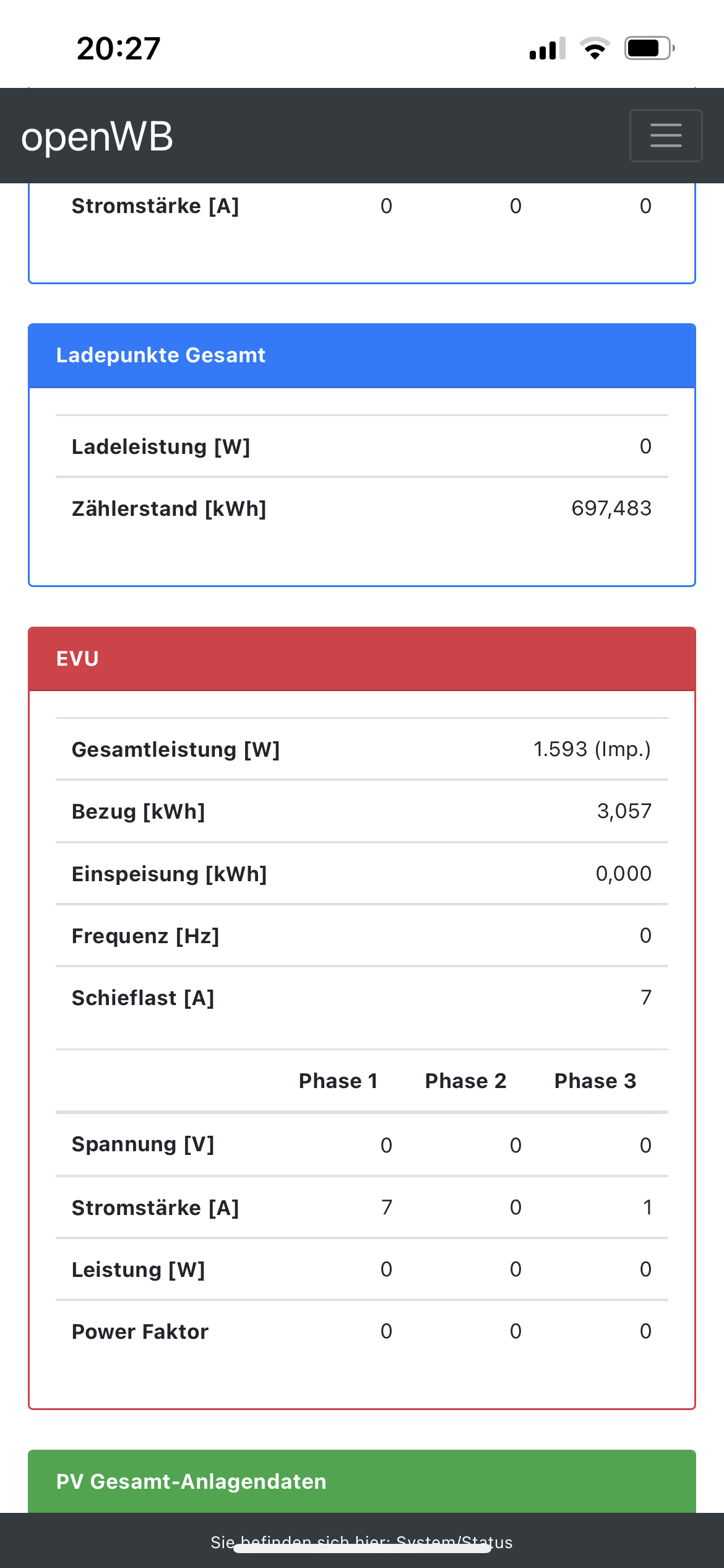

Okay, also im Status der OpenWB sind schon keine brauchbaren Daten vom Huawei Smart Sensor. OpenWB neu gestartet aber keine Besserung.
Der Wechselrichter hat die korrekten Spannungen und Ströme vom Sensor, der scheint zu funktionieren.

Domi84 hat geschrieben: Mo Nov 08, 2021 7:37 pm Okay, also im Status der OpenWB sind schon keine brauchbaren Daten vom Huawei Smart Sensor. OpenWB neu gestartet aber keine Besserung.
Also wenn das deine Werte von Huawei EVU sind, dann ist damit alles in Ordnung.
Dass zu dem Zeitpunkt knapp 1,6 kW importiert werden macht mit den Phasenstromstärken sinn. Auch der simcount für Bezug und Einspeisung passt meines Erachtens recht ordentlich. Die Spannungen und damit Phasenleistungen werden nicht ausgelesen, da diese nicht von Relevanz sind.
Die komische Anzeige im Tageslog muss dann ein Fehler im "Inneren von OpenWB" sein.

Alles klar, ich wusste nicht dass er die Spannungen nicht ausliest, wo du es sagst macht es jetzt Sinn.
In der Grafik ist es bei mir nicht drin mit der Exportleistung und dem Netzbezug zumindest in der „Tagesansicht“ und im Graph nicht.
