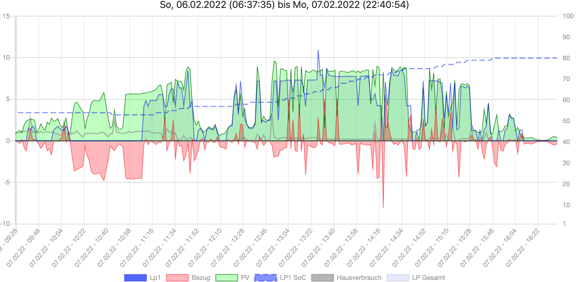

evchab
Beiträge: 285
Re: Support: Kia
Beitrag von evchab »
ich habe heute meinen i5 geladen - da hat der SOC normal ausgeschaut
