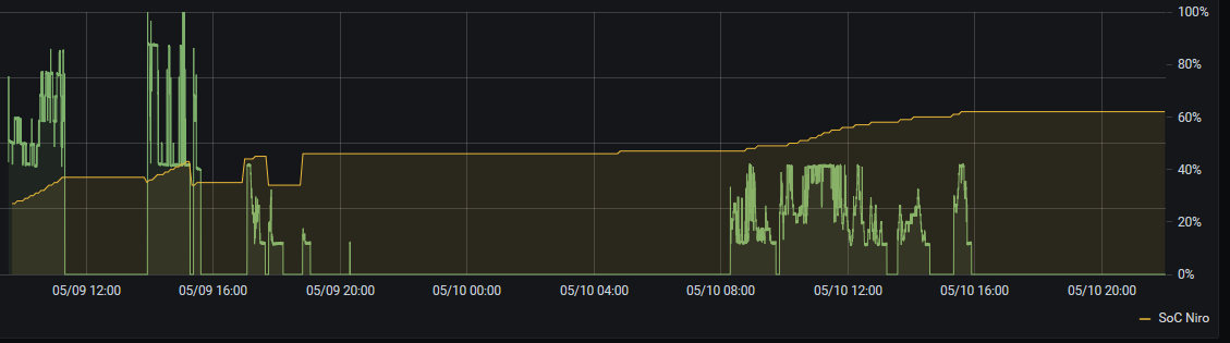

Re: Support: Kia
Erstmal vielen Dank für das super Update!
Ich habe es jetzt ein paar Tage bei bei mir installiert und es läuft im Großen und Ganzen gut, nur zwei Sachen sind mir aufgefallen:
1.) Es hat bei mir nicht gereicht einfach nur die Modul-Einstellungen nochmal unverändert zu speichern, sondern ich musste die manuelle Berechnung erst deaktivieren und dann wieder aktivieren. Ansonsten wurde die manuelle Berechnung gar nicht gemacht.
2.) Ich hatte gestern den Fall, dass bei den SoC-Abfragen verschiedene Werte zurckkamen. Auf der linken Seite im angehängten Bild sieht man, dass zweimal der SoC abfällt - das Auto war aber die ganze Zeit in der Garage. Das Problem war, dass die Anfragen zwischendurch nicht geklappt haben (ich meine mich zu erinnern, dass die Verbindung zum Auto nicht geklappt hat) und dann veraltete Werte genutzt wurden. Interessant ist, dass zwischendurch schon wieder der höhere Wert (etwa 45%) von Kia kam, während dann danach nochmal wieder der niederigere Wert (etwa 35%) kam.
Den Log habe ich leider nicht mehr, da ich anschließend das Log-Level hochgestellt hatte und dann die relevanten Einträge von den ganzen neuen Einträgen verdrängt waren als ich das nächste Mal reingeschaut habe.
