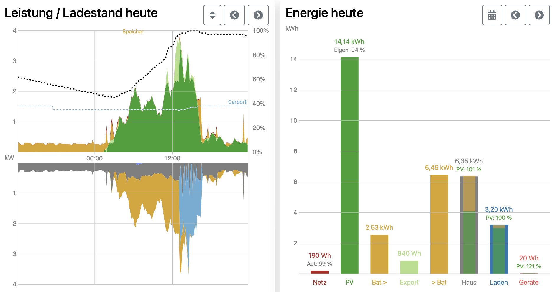

Ich habe bei mir noch einen Anzeigefehler entdeckt.
Die Zuordnung PV/Batterie zum Hausverbrauch passt nicht so wirklich.

Re: Anpassung des Theme Colors (+andere)
Die Summe der PV-Verbräuche ist zu hoch, dem Hausverbrauch wird zu viel PV zugewiesen. Ich hatte das schonmal vorübergehend nach dem Versionsupgrade, aber es war dann später wieder korrekt. Könntest Du mal schauen, ob es in den nächsten Tagen auch noch falsch ist?
Es könnte auch an einem Verbraucher mit ungewöhnlichem Verhalten liegen. Philipp hatte weiter oben in diesem Thread berichtet, dass bei ihm ein go-e Charger ähnliche Effekte verursacht.
Bei mir war es auch nur einen Tag falsch, seid dem passt das
Okay go-eCharger habe ich auch, sogar zwei. Ich beobachte das mal. Danke.electron hat geschrieben: Mi Mär 15, 2023 8:27 pm Die Summe der PV-Verbräuche ist zu hoch, dem Hausverbrauch wird zu viel PV zugewiesen. Ich hatte das schonmal vorübergehend nach dem Versionsupgrade, aber es war dann später wieder korrekt. Könntest Du mal schauen, ob es in den nächsten Tagen auch noch falsch ist?

Guten Morgen electron,
danke für den Hinweis. Das war eine Ausnahmesituation wegen einer Fehlfunktion meiner beiden openWB-Wallboxen. Das passiert nach einem Neustart, wenn die Daten noch nicht vollständig eingelesen sind. Leider zicken meine Wallboxen gelegentlich etwas rum, seit ich das kleine Lastmanagement mit zwei Wallboxen habe. Meistens werden Updates nicht korrekt verarbeitet und wenn ich eine uralte Sicherung einlese läuft es wieder.
Das ist nicht schön, aber momentan kein besonderer Grund zur Aufregung.
Vielleicht wird es ja mit der Softwarversion 2 besser. Aber bisher läuft die nur sehr rudimentär und in vielen Punkten noch gar nicht.
jemand eine Idee weshalb ich in der Übersicht teilweise über 100% PV Grad habe? Das dürfte ja eigentlich nicht gehen oder
Version 1.9.295
Danke und VG Kai
Version 1.9.295
Danke und VG Kai
electron hat geschrieben: So Mär 19, 2023 4:49 pm Wie sieht denn der Tagesverlauf für den gleichen Tag aus?
Ich habe das "Problem" schon seit einigen Versionen, aber nie weiter beachtet, da ich mich noch in der Aufbau - bzw. Einrichtungsphase befand. Jetzt läuft seit einiger Zeit alles rund und nun wollte ich mich dem Phänomen widmen. Sag mir welche Informationen du benötigst, damit wir dem Thema auf den Grund gehen können.
Ich sehe im Tagesverlauf eine Anomalie - der blaue Peak nach unten am Nachmittag. Da wird mehr verbraucht (ca 3.6kW) als erzeugt (3.3 oder 3.4kW). Da der Algorithmus zur Berechnung des PV-Anteils für jedes 15-Minuten-Intervall den PV- und Batterie-Anteil am Verbrauch berechnet, könnten solche Anomalien zu den falschen Darstellungen im Graph führen.
Ich könnte versuchen, solche Anomalien zu erkennen und dann jeweils den PV-Anteil zu reduzieren. Ich muss mal ausprobieren ob das klappt.
