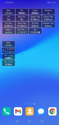

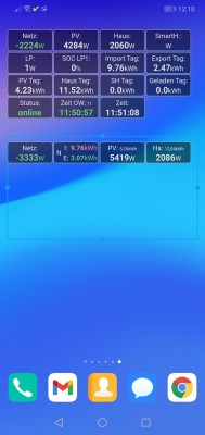

Erstmal vielen Dank an Philipp für die tolle App und die Widgets! Ich habe diese nun endlich bei mir eingerichtet ...
Eine Frage hätte ich noch. Ich würde gern ein Widget mit 4 Elementen nebeneinander erstellen, welches genaue eine Zeile benötigt. Leider habe ich letzteres nicht binbekommen. Es werden immer 2 Zeilen benötigt - ich bekomme den blauen Rahmen beim Einstellen der Höhe einfach nicht kleiner. Auch eine einzelne Reihe (4 Elemente untereinander) funktioniert nicht, es sind immer 2 Reihen blockiert.
Habt ihr dafür eine Lösung? Evtl liegt es an meinem Handy/Display/Auflösung (Huawei P20 lite, 2280/1080)?
Danke und VG
Micha
Danke und VG
Micha

Mindestmaß ist 1x1. Kannst du mal bitte einen Screenshot mit Vergleichsverknüpfungen daneben machen wie in meinem?mivola hat geschrieben: Do Jan 06, 2022 11:32 am Hallo zusammen,
Screenshot_20220106_121000_com.huawei.android.launcher.jpgScreenshot_20220106_121120_com.huawei.android.launcher.jpg

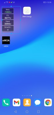

Bitteschön: Unter das SMA Icon würde noch ein weiteres passen. Das oW2A Icon ist also in der dritten Reihe.philipp123 hat geschrieben: Do Jan 06, 2022 11:45 am Mindestmaß ist 1x1.
Danke und VG
Micha

Seltsam. Was zeigt er dir beim Hinzufügen für eine Gittergröße an? Und wie sieht das Widget aus, wenn du es neu hinzufügst? Auch 2x3?mivola hat geschrieben: Do Jan 06, 2022 12:37 pm Bitteschön:Screenshot_20220106_133026_com.huawei.android.launcher.jpg
Danke und VG
Micha
