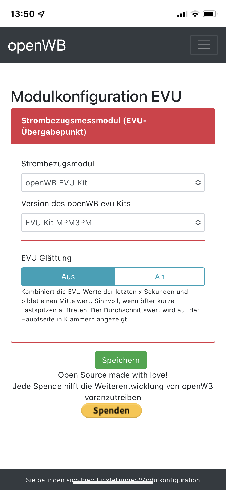

• openWB Kit + Display + Addon Platine • colors Theme • EVU: KOSTAL KSEM • PV: MPM3PM am PV Kit • LP1: openWB EVSE-DIN mit MPM3PM • Software2 - 2.1.9-Beta.3 •
Beiträge: 4551
Has thanked: 12 times
Been thanked: 49 times
Re: Problem in der Nightly 1.9.249
Poste bitte mal die PV Kit Einstellungen.

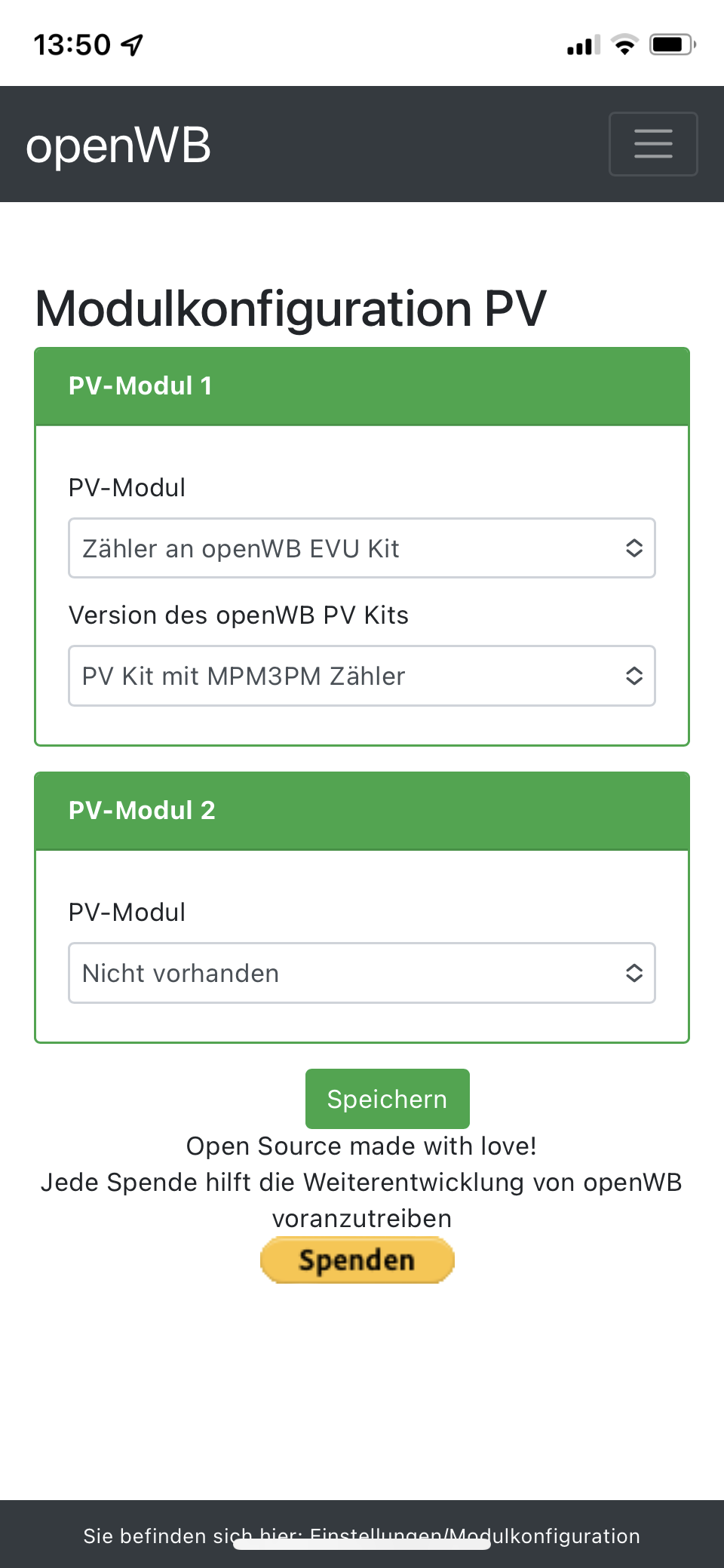

derNeueDet hat geschrieben: Sa Okt 23, 2021 11:02 am Poste bitte mal die PV Kit Einstellungen.
Beiträge: 4551
Ok, das sollte passen. Bitte Debug auf 2 stellen und einen Ausschnitt aus nur PV Log unter Status hier reinstellen.

Ah, das Thema war gestern auch im neuen EVU Kit.
Der Aufruf über python3 scheint hier beim mpm3pm Schwierigkeiten zu machen.
Ich vermute, dass es an den unterschiedlichen Versionen des pymodbus Moduls liegt.
Ich könnte dir jetzt einen Quickfix bauen indem ich das mpm3pm Modul wieder per Python2 aufrufe, aber ich bin mir nicht sicher, ob das dann heute jemand merged.

derNeueDet hat geschrieben: Sa Okt 23, 2021 12:33 pm Ah, das Thema war gestern auch im neuen EVU Kit.
servus!
das EVU kit ist ja auch ein mpm3pm zähler, dort geht es jetzt!
ist nicht dringend, ich stelle dann wieder um auf beta!
lg.
