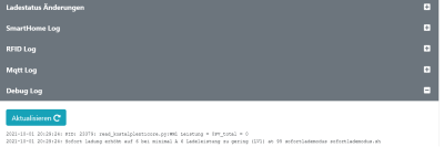

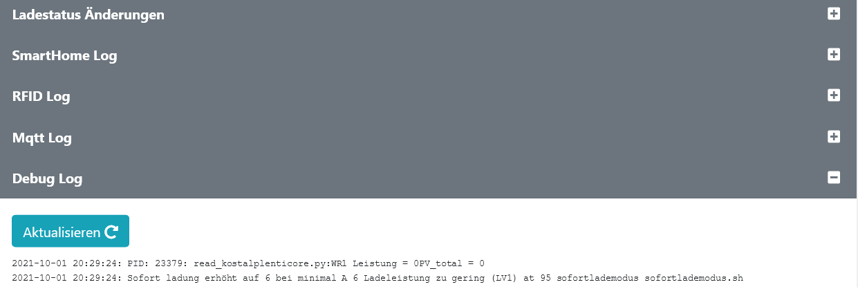

Du könntest mal noch mal umschalten, Debug auf 2 Stellen und dann einen Ausschnitt aus dem Debug Log hier einstellen.bergler82 hat geschrieben: Fr Okt 01, 2021 2:11 pm gleiches Problem seit der Nightly 249. Kein EVU mehr.
Benutze das Tesla Powerwall Modul. Hab auf Discovergy umgestellt da ich auch noch ein Discovergy Meter habe, ging nach kurzer Zeit.
Re: Problem in der Nightly 1.9.249
Logging / Debug auf 2 hab ich. Aber wo find ich die Daten damit ich sie hier rein kopieren kann?
openWB zeigt jetzt konstant 12W Bezug an und 18 oder 19W PV Erzeugung. Abends um 20:00.
Mein Discovergy Meter zeigt andere Werte.
PV 22,38 kWp
Solaredge SE5000H, SE5000H, SE7k, SE5k, ModulWR
2x Powerwall 2 mit Backup GW2
2x BEV, 2x Wallbox
myPV ACThor 9S mit 9kW Heizstab
2x BEV, 2x Wallbox
danke !
hier ein Teil vom Debug Log.
