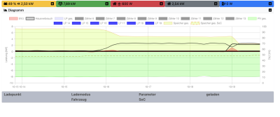

So, ich konnte jetzt alle HW anlegen und es kommen Daten.
Folgende Fragen bleiben noch offen:
Warum werden meine Ladepunkte nicht angezeigt um z.B. den Lademodus zu ändern?
Leider kann ich die Zähler im Graph nicht zuordnen weil ich die Zählernummern nicht den Zählernamen zuordnen kann...
Wie kann ich festlegen dass mein SHM als EVU-Zähler verwendet werden soll?
(Ich hatte einen openWB-KIT EVU DUMMY angelegt um weitere Zähler anlegen zu können. Diesen habe ich danach wieder gelöscht. Jetzt gibt es keinen EVU)

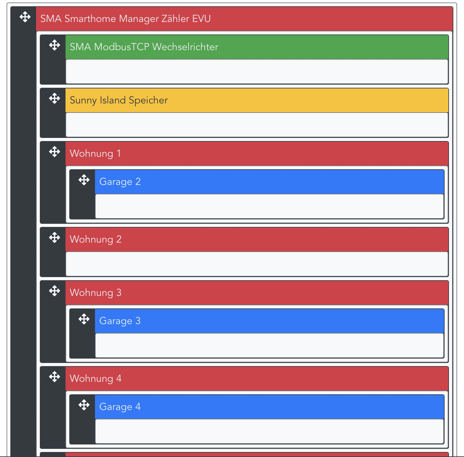

Isi hat geschrieben: Sa Feb 26, 2022 9:27 am Leider kann ich die Zähler im Graph nicht zuordnen weil ich die Zählernummern nicht den Zählernamen zuordnen kann...
Einfach die Hierarchie im Lastmanagement per Drag'n'Drop sortieren. EVU wird dann automatisch der Zähler an oberster Stelle.

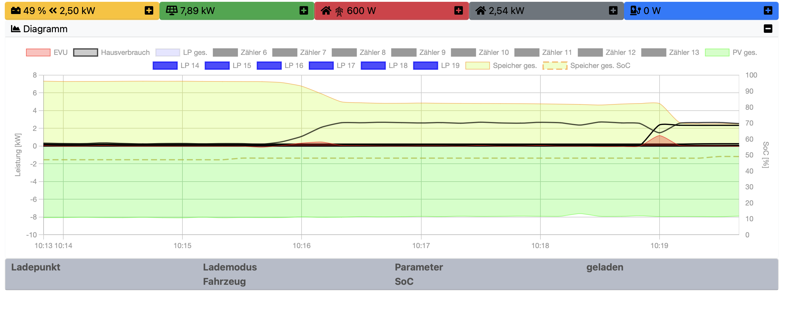

Das habe ich eigentlich auch erwartet und es auch so konfiguriert.
Leider bleibt EVU immer fest auf 600 Watt stehen und wird im Graph auch nicht dargestellt.
EDIT:
EVU wird im Graph richtig dargestellt, nur im Reiter oben nicht

Kann gut sein, dass auf der Hauptseite noch Anpassungen nach dem geänderten Format der Hierarchie notwendig sind. Sehe ich mir kommende Woche an.

Die 600 W hatten andere auch. Mach mal deinen Browser Cache leer oder versuche es mit einer Private Browser Session, das hat bei mir und auch bei anderen dann funktioniert. Siehe ein paar Beiträge weiter oben.
Beiträge: 4232
Has thanked: 20 times
Been thanked: 148 times
Re: Feedback 2.0 Alpha 1
Hatte gerade einen weiteren Zähler (ID:7) in meine Testumgebung eingebunden und den an die oberste Stelle der Hierarchie verschoben. Was soll ich sagen: auf der Startseite passt alles. Vielleicht ein Problem mit dem Browsercache?
