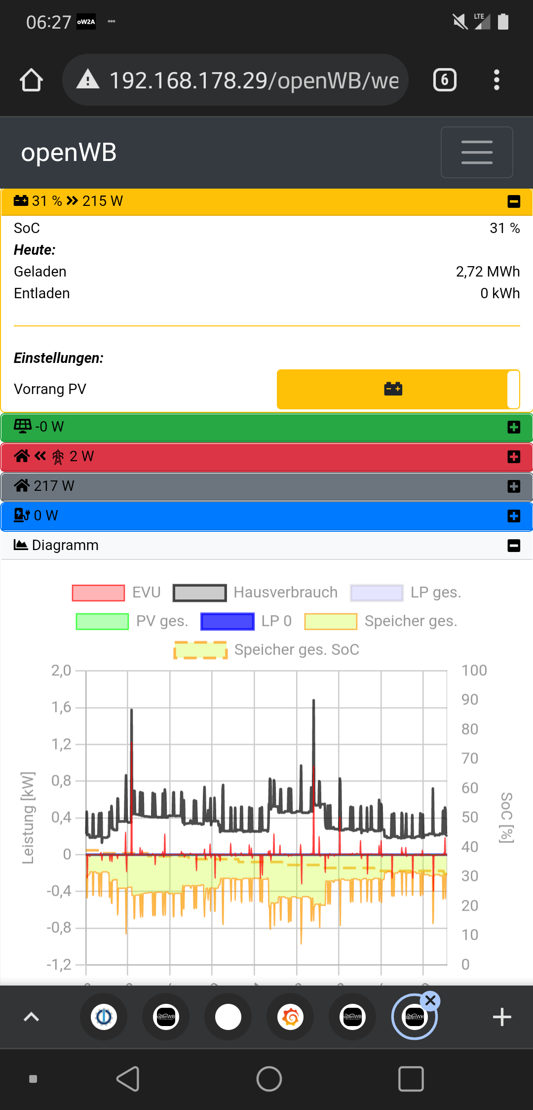

- Beiträge: 717
Re: Feedback 2.0 Alpha 1
Über die Shell kommen negative Werte an bei Entladung, das passt. Auch im Status stimmt alles.LenaK hat geschrieben: Fr Feb 25, 2022 4:52 pmEs gibt keine Werte auf der ramdisk in 2.0 mehr. Du kannst die Werte entweder z.B. mit dem MqttExplorer ansehen oder im Terminalthesorrow101 hat geschrieben: Do Feb 24, 2022 6:09 pmGrüße, ich weiß nicht ob ich gerade blöd bin, aber der Link geht nicht.LenaK hat geschrieben: Do Feb 24, 2022 1:05 pm Stimmen die Werte für die Batterie im Broker, also unter openWB/bat/<id>/get/power? Neg bei Entladung, pos bei Ladung.
http://192.168.178.29/openWB/bat/0/get/power
Schon so oder?
Unter Status wird die Entladung zumindest negativ angezeigt.
Und seit dem Update bleibt der Netzbezug bei 600W stehenIm Status wird der Wert vom Broker angezeigt. Dann wird der Wert also schonmal richtig ausgelesen. Welche Werte sind jetzt vertauscht, Ent-/Ladung in kWh?Code: Alles auswählen
mosquitto_sub -t openWB/bat/0/get/power
Scheint also ein reines GUI Problem zu sein. Leider wird der Wert seit dem Update heute nicht mehr saldiert, aber vielleicht richtet das der Daily Reset.
Im GUI sind dann Entladung und Ladung vertauscht und die Einheit hat nicht gestimmt (MWh).
Altes Bild:
Wenn ich morgen Werte bekomme editiere ich den Beitrag

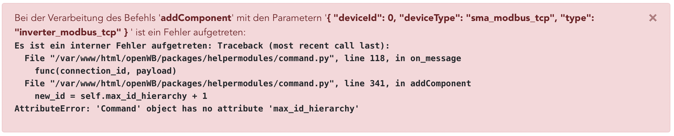

ich habe gestern das Image auf eine SD gespielt und danach durch ein Update auf den neusten Stand gebracht.
Leider kann ich keine Zähler anlegen da immer eine Fehlermeldung kommt.
Hier mal ein Bsp. vom Versuch einen SMA-ModbusWR anzulegen:
Ist da Problem bekannt?
Gruß Isi
Gruß Isi

- Beiträge: 717
Versuch mal zuerst ein Zählernlmodul (EVU) anzulegenIsi hat geschrieben: Sa Feb 26, 2022 6:21 am Hallo zusammen,
Gruß Isi

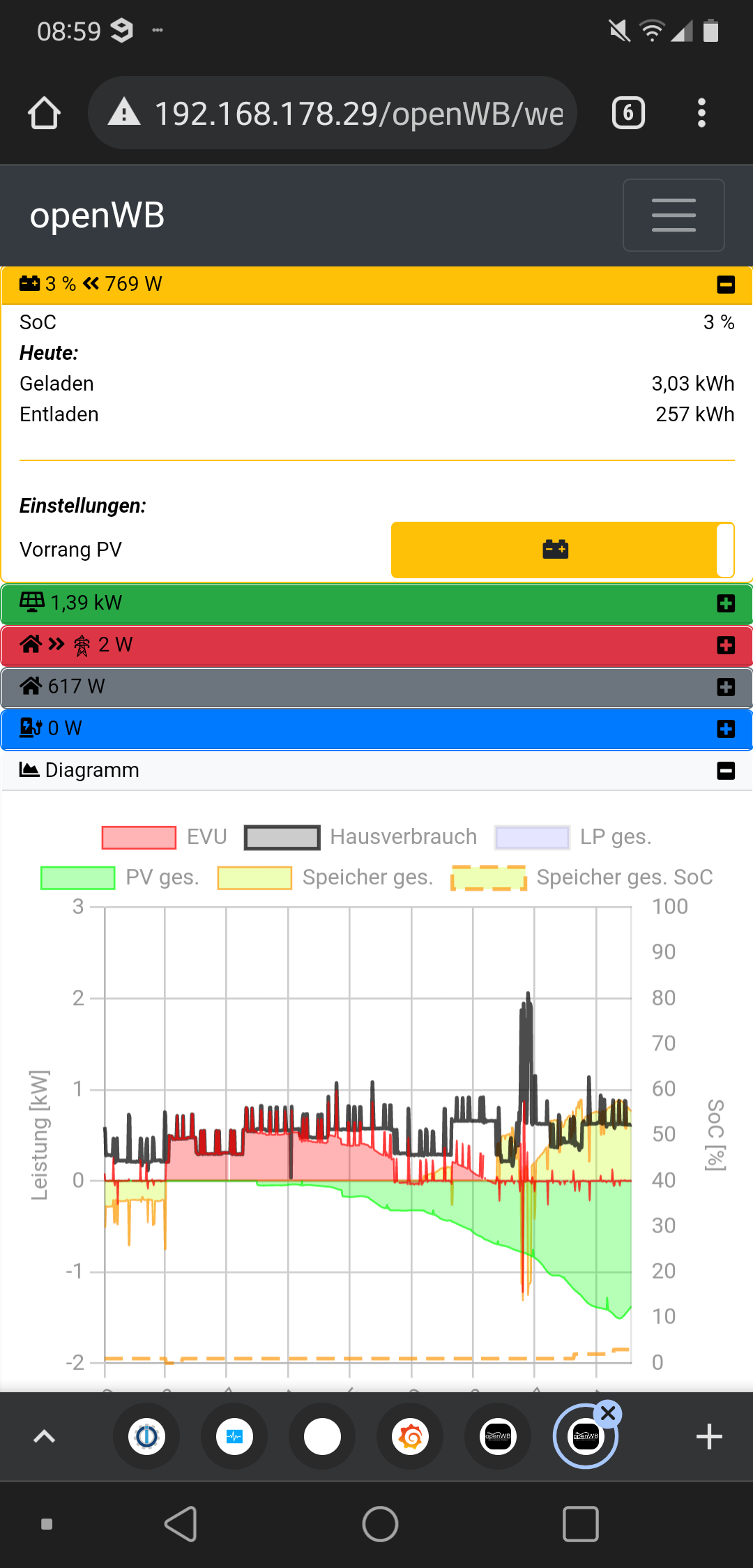

Also Ergänzung:LenaK hat geschrieben: Fr Feb 25, 2022 4:52 pmEs gibt keine Werte auf der ramdisk in 2.0 mehr. Du kannst die Werte entweder z.B. mit dem MqttExplorer ansehen oder im Terminalthesorrow101 hat geschrieben: Do Feb 24, 2022 6:09 pmGrüße, ich weiß nicht ob ich gerade blöd bin, aber der Link geht nicht.LenaK hat geschrieben: Do Feb 24, 2022 1:05 pm Stimmen die Werte für die Batterie im Broker, also unter openWB/bat/<id>/get/power? Neg bei Entladung, pos bei Ladung.
Schon so oder?
Die Einheit stimmt mittlerweile, aber Be- und Entladung sind im GUI immer noch vertauscht
Habe ich gerade mit dem openWB Kit EVU versucht mit gleichem Fehler.thesorrow101 hat geschrieben: Sa Feb 26, 2022 7:33 amVersuch mal zuerst ein Zählernlmodul (EVU) anzulegenIsi hat geschrieben: Sa Feb 26, 2022 6:21 am Hallo zusammen,
Gruß Isi
(Also obenWB-KIT funktioniert, EVU unterhalb des openWB-KIT geht nicht)
Habe dann versucht mal einen LP anzubinden, da kommt der Fehler auch.
(Auch hier lässt sich ext. openWB anlegen, der LP darunter geht nicht)
Somit kommt der Fehler immer beim Versuch ein neues Gerät anzulegen.

- mrinas
- Beiträge: 2421
- Has thanked: 69 times
- Been thanked: 78 times
Es gab einen breaking change in einen der letzten Updates, starte doch mal das reset-Broker.sh Script, womöglich loest das dein Problem.
