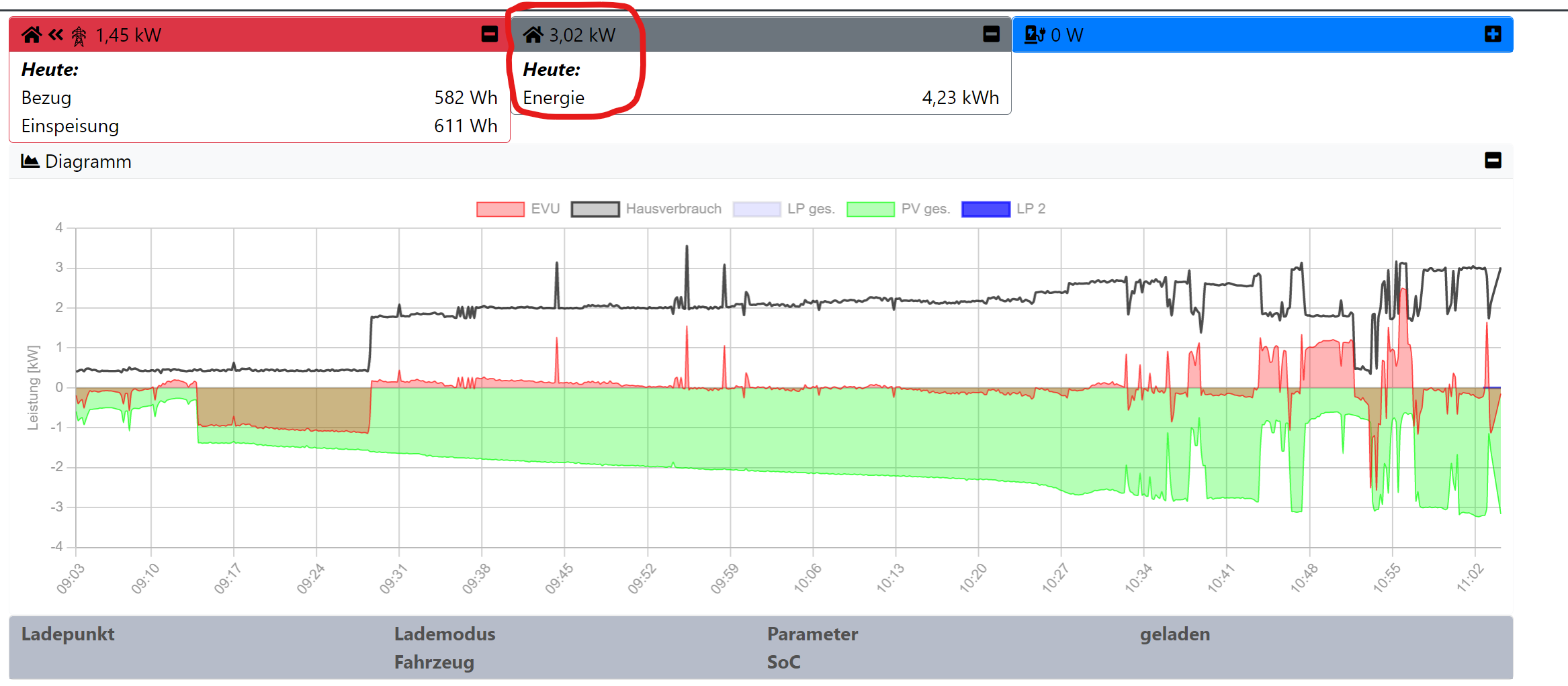

Nach dem Update und neu Konfiguration meiner Komponenten (JSON mit PV / EVU) ist im Status wieder alles OK. Werte werden angezeigt und wechseln auch, aber im Dashboard wird unter EVU fix 600W und keinen Zählerwerte angezeigt. Hausverbrauch stimmt dagegen wieder.

gleiches hier, Werte sind da, Hausverbraucht bleibt auf 600W im Dashboard, die Zähler werden auch nicht hochgezählt. Im Log gibts ein paar Fehlermeldungen die passen könnten.

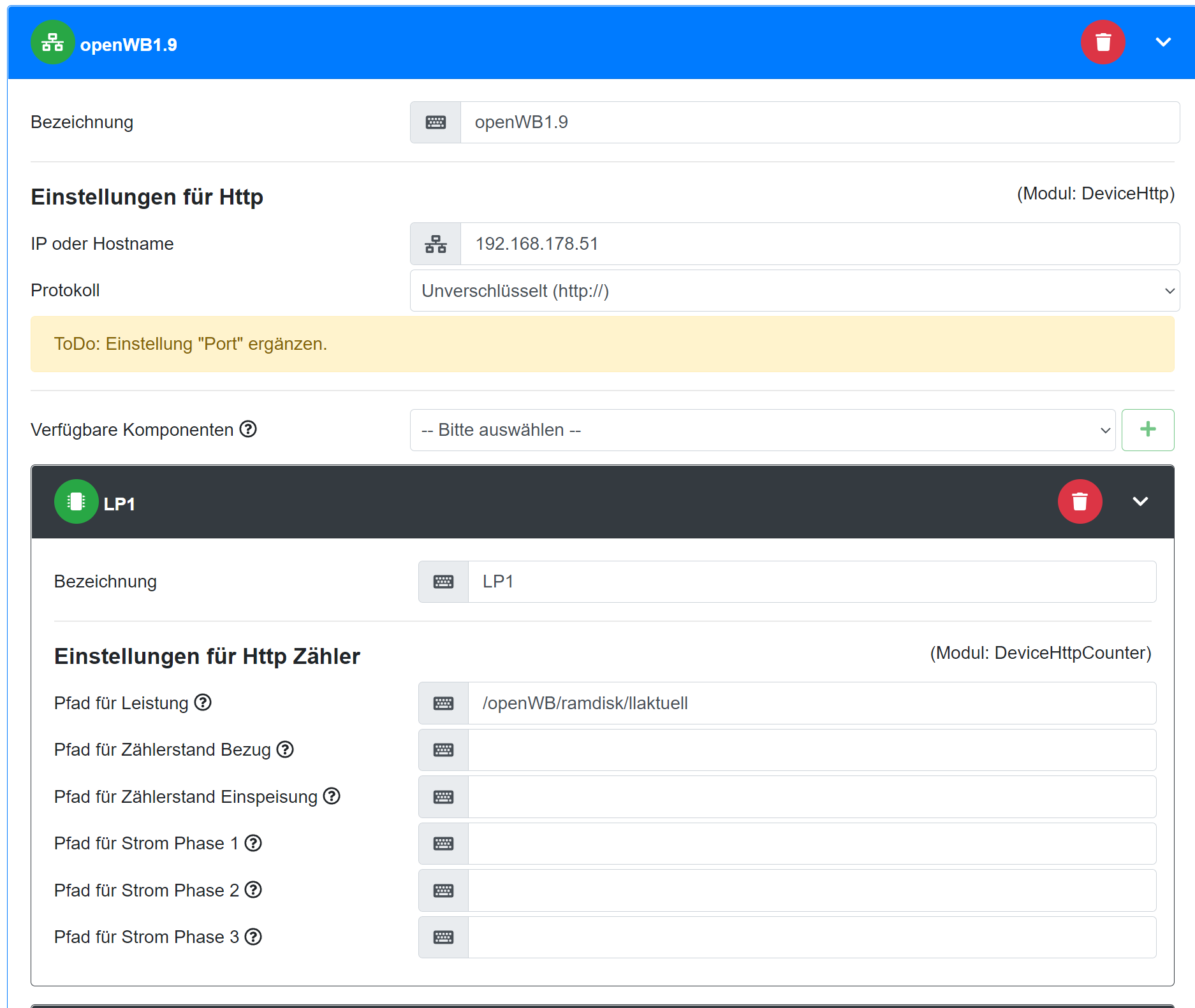

oha, noch einer. Ich wollte meine beiden bestehenden 1.9er Ladepunkte als HTTP Zähler mit einbinden, quasi nur zur Visualisierung. Die REgelung möcchte ich derzeit noch auf der 1.9er lassen.
Also HTTP Zähler angelegt und auf die ramdisk zeigen lassen, leider klappt der Abruf nicht. Es macht den Eindruck dass das HTTP Modul nur den host aufruft, den Pfad für den Zähler aber nicht mitgibt - was dann natürlich fehlschlägt.
meine Konfig: und das Ergebnis im Log: Komponentenkonfig sieht auf den ersten Blick okay aus, sofern ich das beurteilen kann: Update: Die Pfade dürfen nicht leer bleiben, sonst wird direkt der Host aufgerufen. Ich hatte erwartet dass ein komplett leeres Feld übersprungen wird da ja nicht alle Zähler zwingend alle Werte liefern werden. Das scheint derzeit noch nicht der Fall zu sein.
