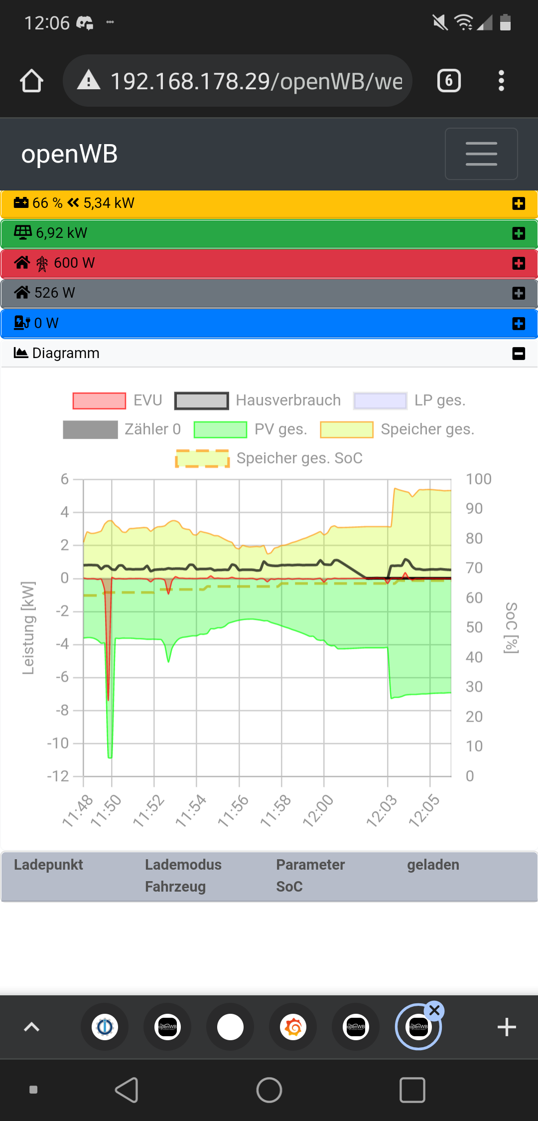

mrinas hat geschrieben: Fr Feb 25, 2022 10:10 am Es ist schön zu sehen wie sich die alpha mit jedem Update immer weiter entwickelt, vielen Dank dafür!
Ich hab' eben das aktuellste Update gezogen, ich hab' immer noch ein paar Fehlermeldungen im Log. Zum einen control_inverval und zum anderen gibt es einen Fehler bezüglich fehlender Frequenz. Diese wird von meinem SMA EM leider nicht geliefert, Netzschutz ist deaktiviert.
Noch ein kosmetisches Thema, gab es für PV nicht auch mal ein eigenes Symbol im Graph?

mrinas hat geschrieben: Fr Feb 25, 2022 10:53 am Update: Die Pfade dürfen nicht leer bleiben, sonst wird direkt der Host aufgerufen. Ich hatte erwartet dass ein komplett leeres Feld übersprungen wird da ja nicht alle Zähler zwingend alle Werte liefern werden. Das scheint derzeit noch nicht der Fall zu sein.
Was hast du für die nicht benötigen Werte eingetragen?
Ich sehe dass die Hostadresse direkt gerufen wird, obwohl ich überall was eingetragen habe.
Wenn ich den kompletten String für die Leistungsabfrage unter Hostname eintrage, dann bekomme ich die Leistung, sonst ist nichts zu machen.
Kannst Du bitte das Debuglevel auf Details stellen und einen Zyklus in einem neuen Thread posten?
Wenn der Wert nicht vorhanden, ist muss "none" eingetragen werden. (Wie in 1.9) Lutz ändert noch den Text.
