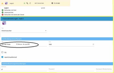

ich weiß das dieses Thema schon ein wenig älter ist. Aber ich komme leider nicht weiter:
Ich habe Loxone mit der IP: 192.168.178.211
Einen Raspi mit ioBroker IP: 192.168.178.41
und die OpenWB Series 2+ IP: 192.168.178.68
Ich lese die Daten am Stromzähler per HTTP/API aus und bekomme diese in Loxone als Wert.
Die Daten der PV Anlage lese ich per Modbus aus und habe diese auch in Loxone als Wert hinterlegt.
Die openWB habe ich vorgestern installiert und schon viele Sachen dazu gelesen komme aber leider nicht weiter.
Habe keine weiteren Einstellungen bestrieben außer die Software ist auf stable 1.9.244 geupdatet und die EVU und PV Module als MQTT eingestellt.
Der Raspi hat MQTT Server/Client installiert und habe diesen als Client eingestellt. Er kann die Daten abrufen. Mehr auch nicht. (Siehe Bild)
In Loxone habe ich mir die Templates von LoxWiki heruntergeladen und eingerichtet. (https://loxwiki.atlassian.net/wiki/spac ... 388/openWB)
Jetzt komme ich leider nicht weiter.
Ich kann nur die Daten aus der Wallbox auslesen aber meine EVU/PV Daten nicht zur Wallbox bringen. Was mache ich falsch?
Bitte um Hilfe.

Re: ioBroker / MQTT
im ioBroker (RaspberryPI)
also per MQTT Broker/Client als "Client" bekomme ich alle Werte soweit sichtbar. Obwohl dort folgender Fehler angezeigt wird:
OK = Verbunden mit Host
OK = Lebenszeichen
Fehler = Verbunden mit Gerät oder Dienst
In der Wallbox habe ich in der MQTT Brücke gar nichts eingestellt.
In Loxone habe ich die vordefinierten "virtuellen Eingänge" und "virtuellen Ausgänge" sowie die "virtuellen Ausgänge MQTT" aus dem LoxWiki genommen.
In Loxone habe ich alle Werte als Zahl (Wert) eingehend.
Zählerdaten: Zählerstand Bezug, Zählerstand Lieferung, aktuelle Leistung in +-, aktueller Bezug, aktuelle Lieferung
PV Anlage: aktuelle PV Leistung, erzeugte Tagesenergie, komplett Erzeugte Energie von Tag eins.
OK = Lebenszeichen

Re: ioBroker / MQTT
danke schon einmal für deine Mühe.
Ich habe den MQTT auf den ioBroker als Kommunikationsbrücke.
Loxone holt sich die Daten vom iobroker um mir die in Loxone zu visualisieren. Dort kann ich auch gewisse Sachen beeinflussen von der Haustechnik.
Loxone soll die Daten der PV Anlage, des Zählers eigentlich der OpenWB wieder zur Verfügung stellen.
Leider bekomme ich nur Daten von OpenWB->ioBroker->Loxone.
Aber nicht diesen weg hin Loxone->OpenWB direkt oder ins MQTT von iobroker.
