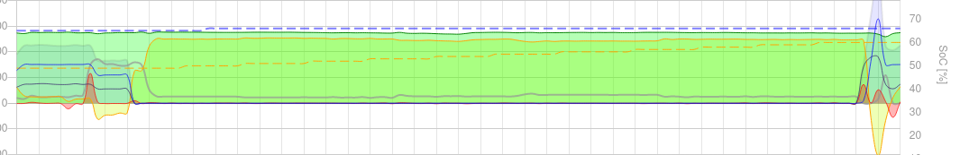

wenn ich heute nicht zufällig in der nähe vom auto gewesen wäre, hätte ich es gar nicht bemerkt!
der Ladevorgang im nur PV Modus hat plötzlich eingeschalten obwohl keine Sonne bzw. der eingestellte überschuss nicht vorhanden war, hat aber nach ein paar sekunden wieder abgeschalten da zu wenig überschuss!?

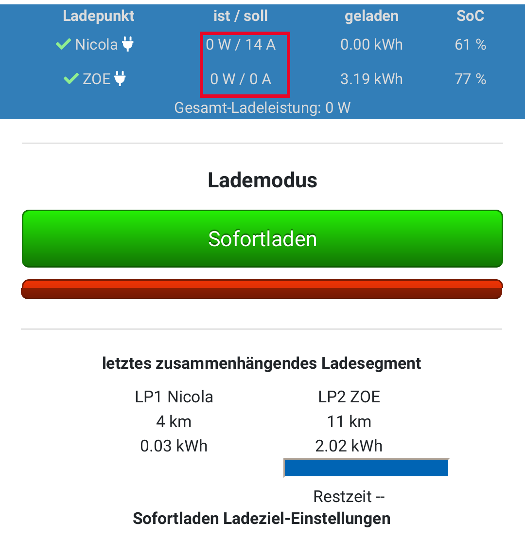

Verfasst: Fr Apr 24, 2020 5:59 am
von Thomas aus W

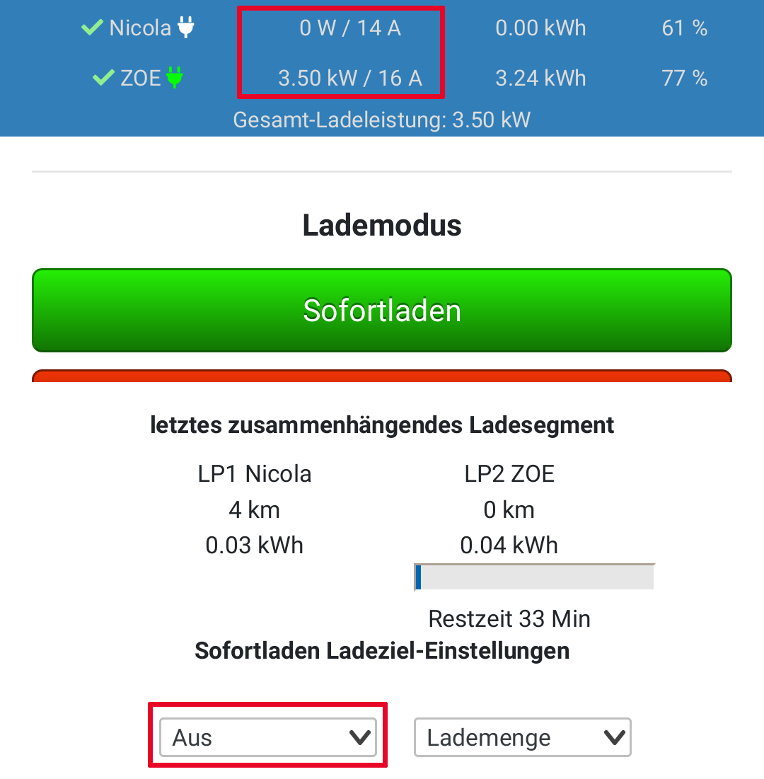

Heute morgen wollte ich vor dem Aufbrechen noch etwas "Restkapazität" aus dem Hausakku in den ZOE laden.
Der ZOE hängt am LP2 und Sofortladen war noch von der letzten Ladung (gegen Mitternacht) für LP1 aus und LP2 auf "Lademenge 2kWh" eingestellt. Nach dem Ladeschluss hatte ich letzte Nacht auf "Min+PV" umgestellt.
Nach dem aktivieren von "Sofortladen" (und dem "Reset" der Lademenge) hat die OWB aber nicht den LP2 aktiviert, sondern den LP1:
Nach einigem Hin-und-Her-Klicken bei dem Lademenge-Einstellungen hat die OWB wenigstens beide LP aktiviert, obwohl LP1 (am Schluss) wieder deaktiviert ist.
Debug-Daten sind gesendet.

Re: Rückmeldung 1.7
Verfasst: Fr Apr 24, 2020 6:05 am
von openWB
Aus heißt in dem Kontext das keine SoC oder Lademengen Begrenzung aktiv ist, also "lade was geht / eingestellt ist"
Zum nicht Laden den Hacken vor dem Ladepunkt anklicken sodass ein X da ist, dann wird an dem Ladepunkt nicht geladen.
Re: Rückmeldung 1.7
Verfasst: Fr Apr 24, 2020 6:07 am
von Thomas aus W
KevinW hat geschrieben: Fr Apr 24, 2020 6:05 am Aus heißt in dem Kontext das keine SoC oder Lademengen Begrenzung aktiv ist, also "lade was geht / eingestellt ist"
OK, kann man das in "unbeschränkt" umbenennen?
Erklärt aber nicht, warum der "Reset" nicht funktioniert hat.
bye
TW
Re: Rückmeldung 1.7
Verfasst: Fr Apr 24, 2020 6:10 am
von openWB
Scheinbar hat der Reset doch funktioniert, wurde doch dann geladen?
Re: Rückmeldung 1.7
Verfasst: Fr Apr 24, 2020 6:27 am
von Thomas aus W
KevinW hat geschrieben: Fr Apr 24, 2020 6:10 am Scheinbar hat der Reset doch funktioniert,
Nicht wirklich.
Nach dem Reset (und als nichts passiert war noch mal "Speichern") wurde der LP2 immer noch nicht aktiviert. Erst als ich die Einstellungen für beide LP noch mal wild geändert hatte begann die Ladung an LP2.
KevinW hat geschrieben: Fr Apr 24, 2020 6:10 am wurde doch dann geladen?
Ja.

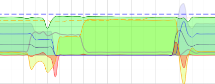

Verfasst: Sa Apr 25, 2020 9:22 am
von Thomas aus W
Die OWB steht auf "Nur PV" mit Vorrang BEV und hat die E-Autos wie erwartet geladen.
Nach einem kurzzeitigen höheren Hausverbrauch, bei dem die Ladung erwartungsgemäß unterbrochen wurde hat die Ladung nach dem Ende des Mehrverbraucht nicht von selbst wieder begonnen. Ein Wechsel des Lademodun auf "Min+PV" und zurück sowie das Umstellen des Vorrangs auf "Speicher" und zurück hat die Ladung nicht wieder starten können. Erst das Umstellen auf "Sofortladen" startete die Ladung erneut. Ladung geht dann nach zurückstellen auf "Nur-PV" weiter.
Zeitraster des Logs ist 30sec (gesamter Graf auf 20Min eingestellt)
openWB Version 1.7.313Nightly
Debugdaten sind gesendet.
Das Problem tritt gerade wieder auf.
