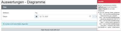

Version: 2023-12-22 09:25:18 +0100 [04089f9af] (Feature electricity tariff)
Gehe zurück auf den 19.12.2023 (2023-12-19 13:22:04 +0100 [1df272141])
Leider funktioniert auch hier das Diagramm nicht.
Bei der Verarbeitung des Befehls 'getDailyLog' mit den Parametern '[object Object]' ist ein Fehler aufgetreten:
Es ist ein interner Fehler aufgetreten: Traceback (most recent call last):
  File "/var/www/html/openWB/packages/helpermodules/command.py", line 127, in on_message
    func(connection_id, payload)
  File "/var/www/html/openWB/packages/helpermodules/command.py", line 561, in getDailyLog
    get_daily_log(payload["data"]["day"]))
  File "/var/www/html/openWB/packages/helpermodules/measurement_logging/process_log.py", line 142, in get_daily_log
    data = _collect_daily_log_data(date)
  File "/var/www/html/openWB/packages/helpermodules/measurement_logging/process_log.py", line 153, in _collect_daily_log_data
    next_date = timecheck.get_relative_date_string(date, day_offset=1)
AttributeError: module 'helpermodule

Jens hat geschrieben: Fr Dez 22, 2023 1:50 pm Version: 2023-12-22 09:25:18 +0100 [04089f9af] (Feature electricity tariff)
Habe einen Rebase auf den Master gemacht, damit ist es behoben.
