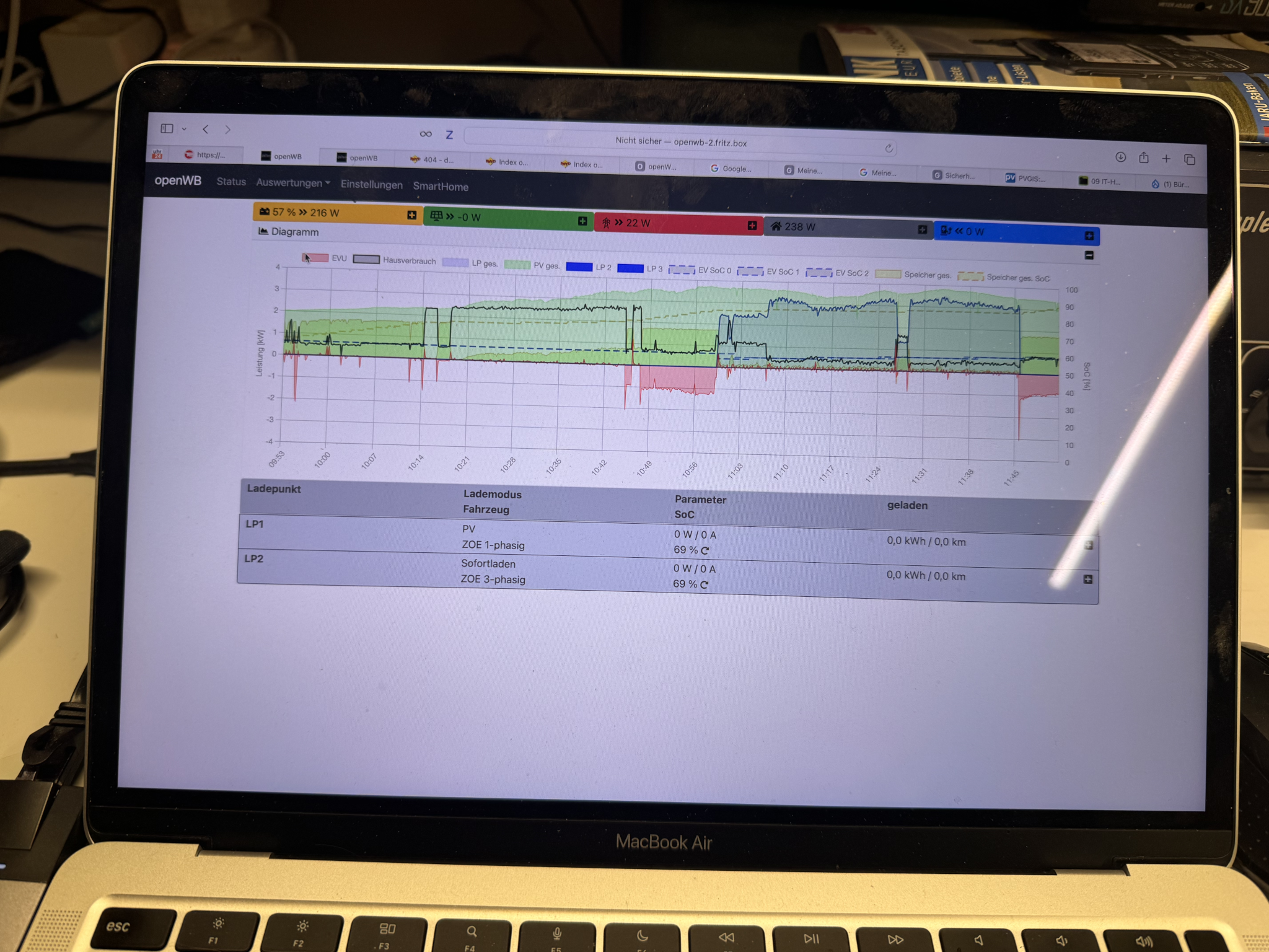

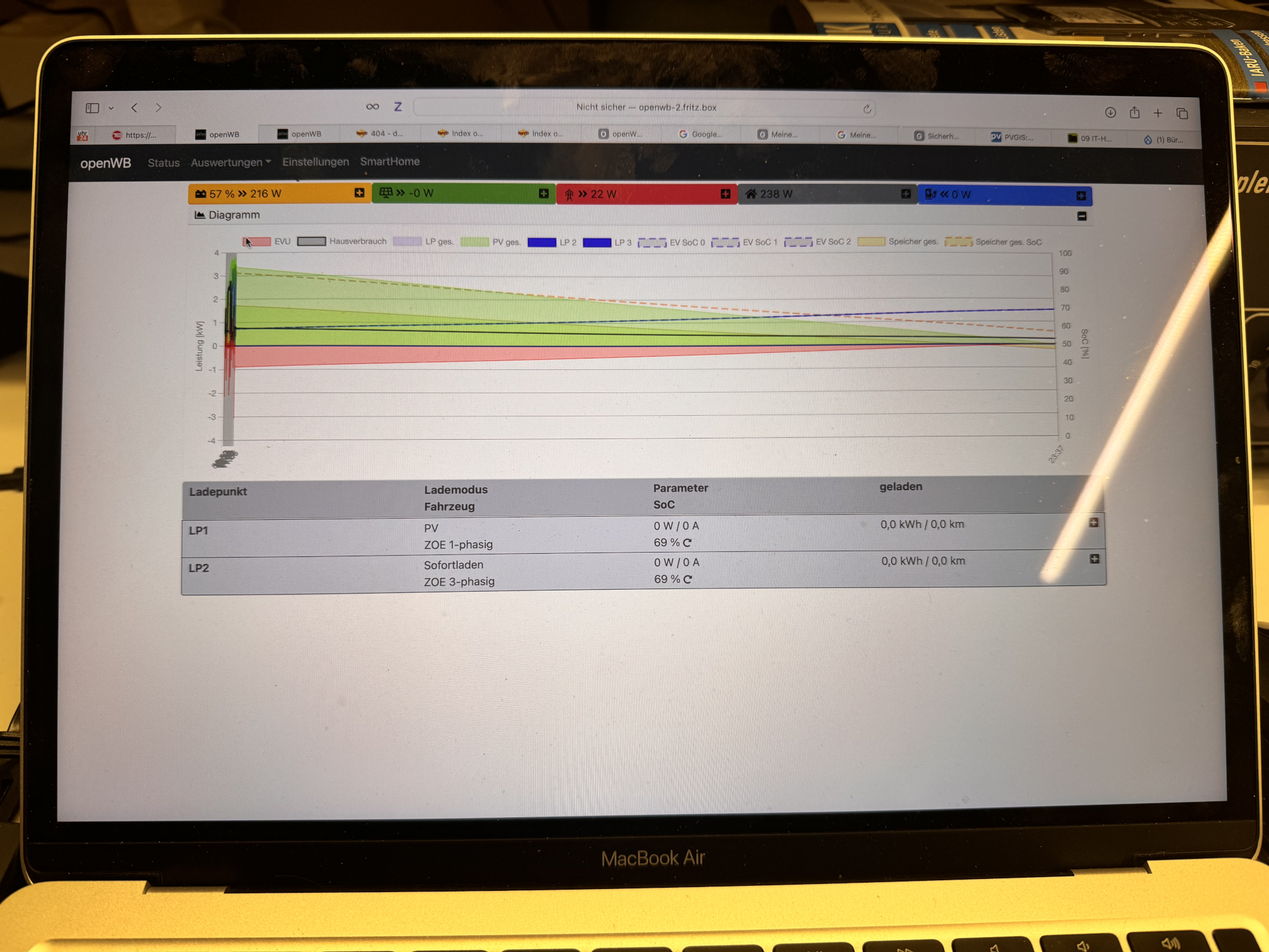

zum Thema Kurvendarstellung völlig unbrauchbar
Hab ergänzend noch einen Versuch über web.openwb.de gemacht.
Ergebnis: genau das gleiche Verhalten. Für einen Bruchteil einer Sekunde sieht man die Verlaufs-Grafik, aber quasi animiert werden alle Zeitstempel der X-Achse aufeinander ins linke Eck geschoben und von dort eine Interpolation zum einzigen Datenpunkt ganz rechts dargestellt.
Damit ist keinerlei Verlauf mehr erkennbar.
Gerade ist es mir gelungen lokal nach erneutem Refresh der Seite in Safari im Abstand von wenigen Sekunden zwei Fotos zu machen, die das schön illustrieren.
Offensichtlich ist die Zeit, nachdem die Kurve unbrauchbar wird leicht variabel. Meist so schnell, daß man die "gute" Darstellung kaum mehr sieht.

Ursache sind zumindest fehlende Datenpunkte. Im ersten Bild ist ganz rechts ca. 11:50, im zweite 23:37. Die Darstellung des Diagramms ist demnach so richtig, da die X-Achse eine wirkliche Zeitachse ist. Im Zeitraum dazwischen werden die beiden Datenpunkte irgendwie verbunden dargestellt, was natürlich bei dem zeitlichen Abstand seltsam aussieht.
Du müsstest Dir bitte mal das Main.log ansehen und per MQTT Explorer auf die Box, um die Dargrammdaten zu bekommen.
Die Topics sind in "openWB/graph/" zu finden und heißen "alllivevaluesJson..."
