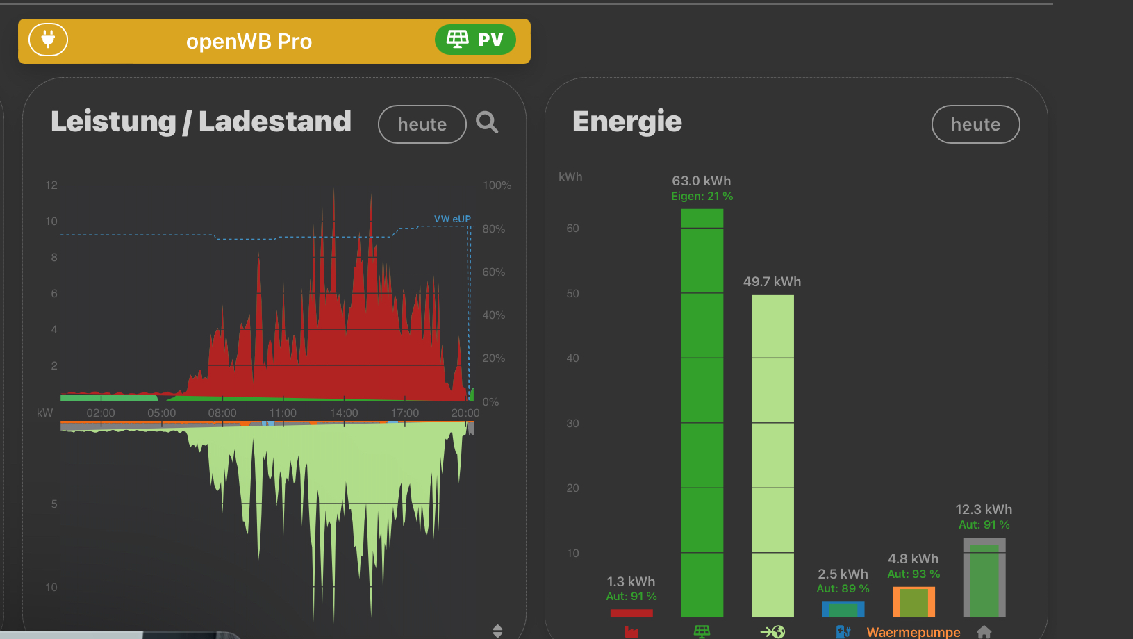

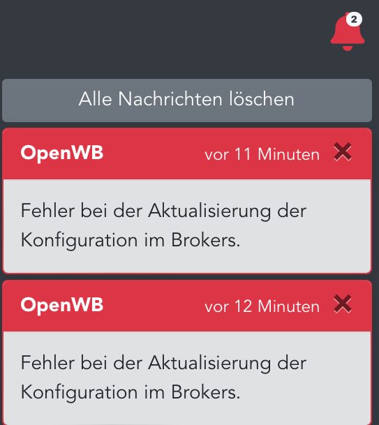

Seid dem aktuellen Master Update vom 17.07.24 startet zeigt der Broker einen Fehler auf, siehe Bild.
Im Tagesgraph fehlt der PV Ertrag, siehe Bild.

Ich hatte gestern (17.07. am späten nachmittag) ebenfalls den broker-Fehler und konnte nicht mehr viel an der Box machen. :(
Ich habe dann, um ein sauberes System zu erhalten, einfach die SD-Karte neu bespielt (https://github.com/openWB/core) und das vorher erzeugt Backup eingespielt. Jetzt halte ich erst einmal die Füße still und warte auf einen Bugfix. :roll:

danke Lena. Ich hab' kein Strompreisbasiertes Laden konfiguriert und zumindest auch den Broker Fehler gehabt. Allerdings scheint meine Box problemlos zu laufen, konnte bisher keine Probleme feststellen.
