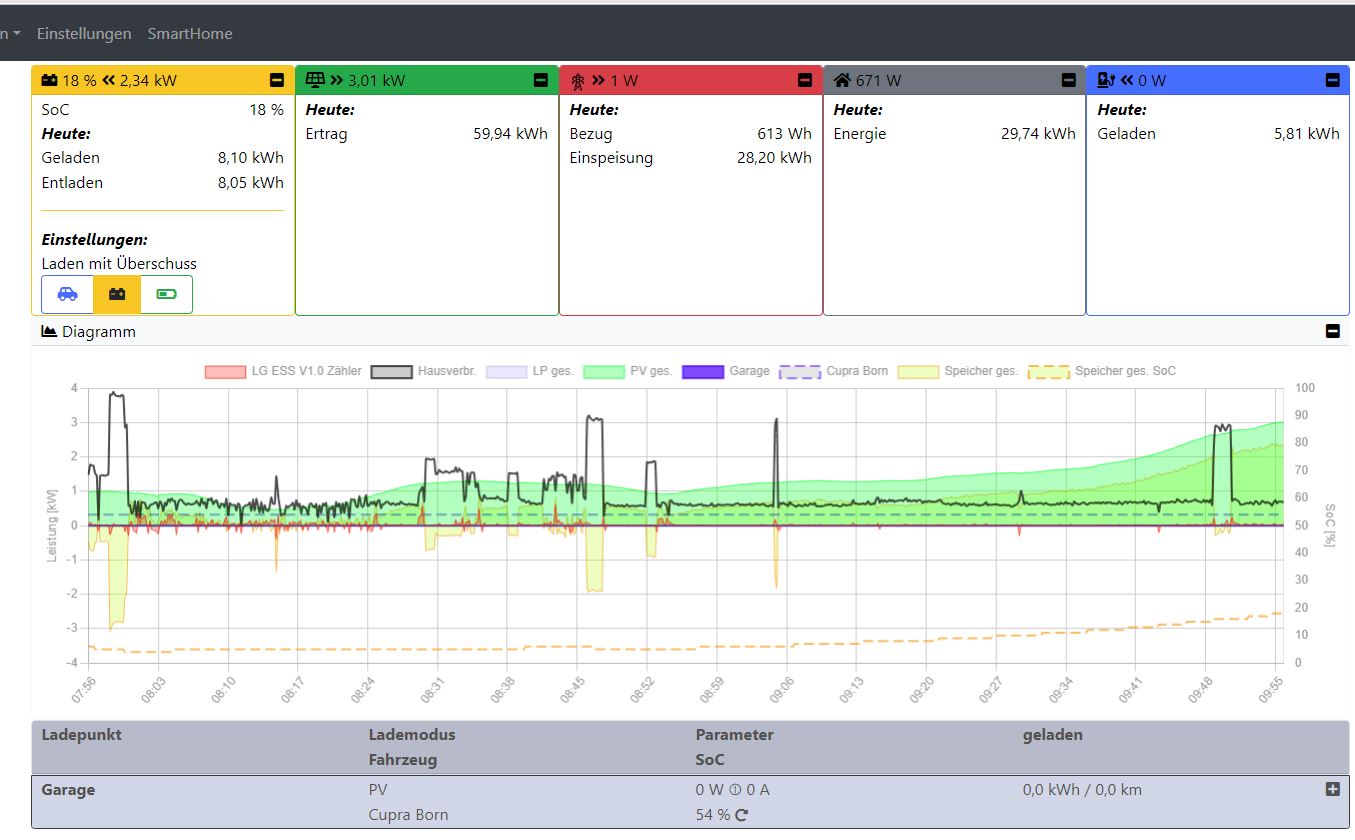

Guten Morgen,
ich habe heute früh folgende - nicht realistische" Werte in der Anzeige:
2024-06-14 09_55_59-openWB.jpg (123.86 KiB) 3053 mal betrachtet

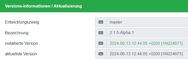

Meine Version ist die:
2024-06-14 09_56_45-openWB _ System - System.jpg (23.82 KiB) 6721 mal betrachtet
Diese Werte stimmen definitiv nicht, zudem das Auto heute gar nicht in an der WB angeschlossen war. Aber auch der Bezug bei heute Regen, Verbrauch knapp 30 kWh und eine Einspeisung bei meiner 14 kWp-Anlage ist absolut unrealistisch.

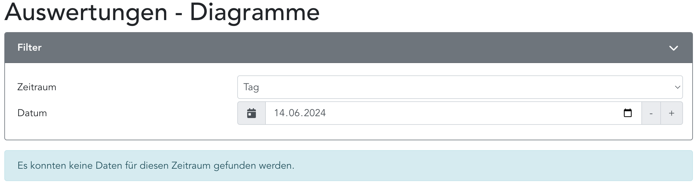

Was ich auch noch festgestellt habe, das bei "Auswertungen - Diagramme" für den 14.6. noch keine Daten gefunden wurden. Nur bis 13.6. 00:00 Uhr.

Bei mir das gleiche.
Daphne hat geschrieben: Fr Jun 14, 2024 7:59 am Guten Morgen,

Auch ich hatte das Problem, dass nach dem Update auf den aktuellen Master keine Logdateien ab dem 14.6. mehr vorhanden waren. Einmal zurück auf die aktuelle Release-Version und von da aus wieder auf den aktuellen Master haben das Problem beseitigt. Es werden wieder Logs geschrieben. Die Daten vom 14.6. sind allerdings weg.

Hi!
Hier auch das gleiche Problem: Es gibt wohl einen Fehler beim Schreiben der Tageslogs.
Fehler kam mit der 2.1.5 Alpha 1, Downgrade auf 2.1.4 Stable und der Fehler ist weg. Ein erneutes Update auf die Alpha 1 brachte aber bei mir keine Besserung, der Fehler war wieder da.
Folgende Einträge tauchen in der main.log auf, vielleicht hilfts ja:
FileNotFoundError: [Errno 2] No such file or directory: '/var/www/html/openWB/data/daily_log/20240616.json'
2024-06-16 11:35:01,601 - {helpermodules.measurement_logging.write_log:160} - {ERROR:MainThread} - Fehler beim Speichern des Log-Eintrags
  File "/var/www/html/openWB/packages/helpermodules/utils/json_file_handler.py", line 38, in write_and_check
    shutil.copyfile(file_path, backup_path)
  File "/usr/lib/python3.9/shutil.py", line 264, in copyfile
    with open(src, 'rb') as fsrc, open(dst, 'wb') as fdst:
  File "/var/www/html/openWB/packages/helpermodules/measurement_logging/write_log.py", line 157, in save_log
    write_and_check(filepath, content)
  File "/var/www/html/openWB/packages/helpermodules/utils/json_file_handler.py", line 42, in write_and_check
    handle_broken_file()
  File "/var/www/html/openWB/packages/helpermodules/utils/json_file_handler.py", line 28, in handle_broken_file
    restore_backup()
  File "/var/www/html/openWB/packages/helpermodules/utils/json_file_handler.py", line 24, in restore_backup
    shutil.copyfile(backup_path, file_path)
FileNotFoundError: [Errno 2] No such file or directory: '/var/www/html/openWB/data/daily_log/20240616.json.bak'
2024-06-16 11:35:01,602 - {helpermodules.measurement_logging.update_yields:29} - {ERROR:MainThread} - Fehler beim Veröffentlichen der Tageserträge.
  File "/var/www/html/openWB/packages/helpermodules/measurement_logging/update_yields.py", line 24, in update_daily_yields
    totals = get_totals(entries)
  File "/var/www/html/openWB/packages/helpermodules/measurement_logging/process_log.py", line 47, in get_totals
    for entry in entries:
TypeError: 'NoneType' object is not iterable
