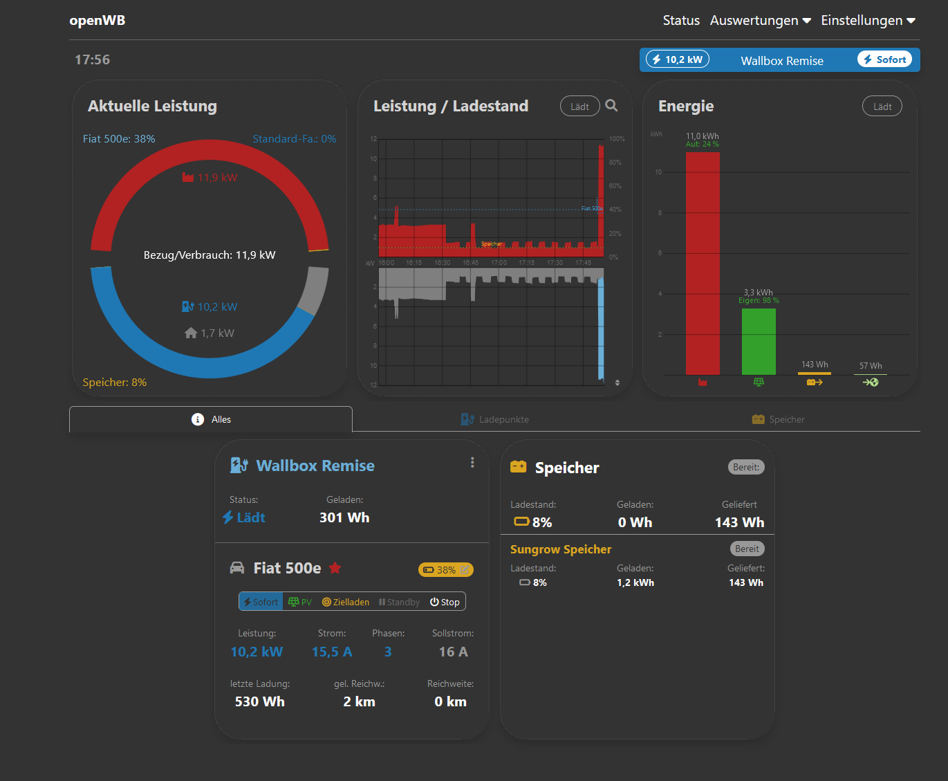

Ich bin heute um 17:52 ins WLAN gefahren und habe dann gleich die Ladung gestartet.
(519.49 KiB) Noch nie heruntergeladen
Screenshot 2025-01-06 175622.png (142.66 KiB) 2357 mal betrachtet
Ich kann keine Änderung der Werte SOC und SOC2 im MQTT Browser unter Wican feststellen.
Aber unter vehicle 1 in der Opeb läuft der hoch. Mal sehehn ob der später wieder zurückfällt.

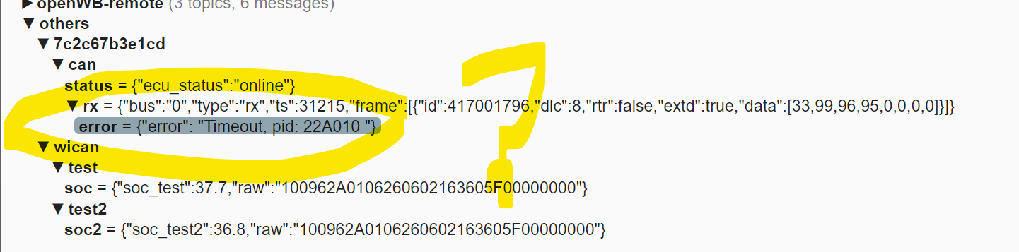

Mir ist noch aufgefallen, dass die Werte unter Wican garnicht aufblinken. Deshalb habe ich unter others can nachgesehen und einen error gefunden.
Screenshot 2025-01-06 180325.png (80.97 KiB) 2357 mal betrachtet
Hat das was auf sich? "Timeout pid 22A010"
