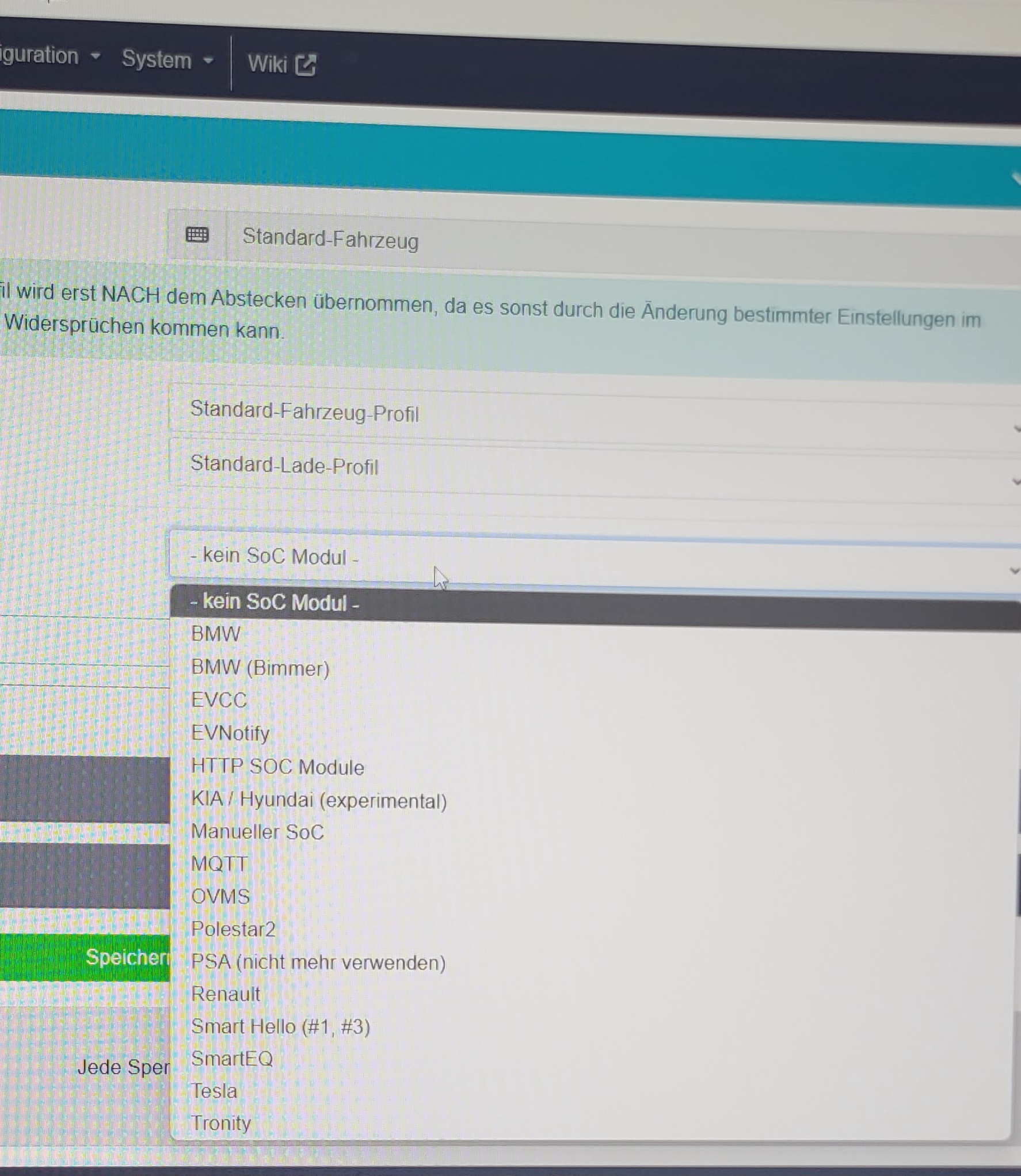

Hallo community,
Ich verzweifel weiterhin an meiner Soc Auswahl. Ich kann kein VWid Socmodul auswählen siehe Bilder.
Hat jemand die Möglichkeit sein System von Grund auf neu aufzusetzen um die Ursache zu finden. Ich bin technisch sehr versiert und bin der Meinung das es jetzt nur noch an der Software selbst liegen kann. Aber vermutlich nur bei der Ersteinrichtung.
PS : Software ist aktuell und und die SD Karte wurde selbst erstellt.
Hier meine fehlerhafte Soc Auswahl.
Weiter nach unten scrollen ist nicht möglich.

Hier im Forum unter "SOC" --> Vw wird von einem weiteren User berichtet, dass das Socmodul VWid nicht auswählbar ist.
@ Open Wb :Könnt ihr die Software 2.1.6 nochmal prüfen und anpassen. Bin anscheinend nicht allein mit dem Problem.

Die SoC-Module werden nicht in Release verändert, sondern von der Community, Gerade las sich aber auch, dass VW seit heute früh 9:15 Probleme mit seinen Servern macht.
