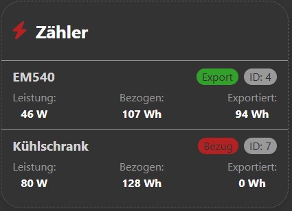

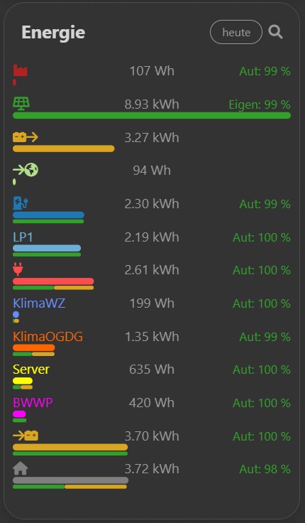

electron hat geschrieben: Di Okt 22, 2024 4:41 pm Im neuesten Master ist mal eine erste Version implementiert. Ich habe es allerdings in einer neuen Version des Energie-Widgets implementiert, da das bisherige bei so vielen Säulen langsam nicht mehr lesbar ist. Das neue Widget wächst nach unten und hat daher keine Platzprobleme. Details zu den einzelnen Batterien sind jetzt auch mit drin:
Die neue Sicht lässt sich in den Einstellungen mittels "Alternatives Energie-Widget" aktivieren.
Hey Electron, großes Lob und Dank für die Entwicklung und Pflege des Colors Themes. Finde auch das "neue" Energie-Widget super übersichtlich.
Leider bin ich aktuell ans Limit meiner Smarthome Geräte in OpenWB gestoßen (9 Stück), ich habe daher mein Shelly Mini als Zähler-Komponente eingerichtet - in der Lastmanagement Struktur unterhalb meines EVU Zählers EM540.
Aktuell wird der weitere Zähler nicht im Energie-Widget erfasst und angezeigt. Ist das korrekt - weil es ja auch nur einen EVU-Zähler eigentlich geben soll?!
Gruß,
Andreas
Screenshot 2025-05-20 113915.jpg (46.99 KiB) 1431 mal betrachtet
Screenshot 2025-05-20 113931.jpg (23.78 KiB) 1431 mal betrachtet
