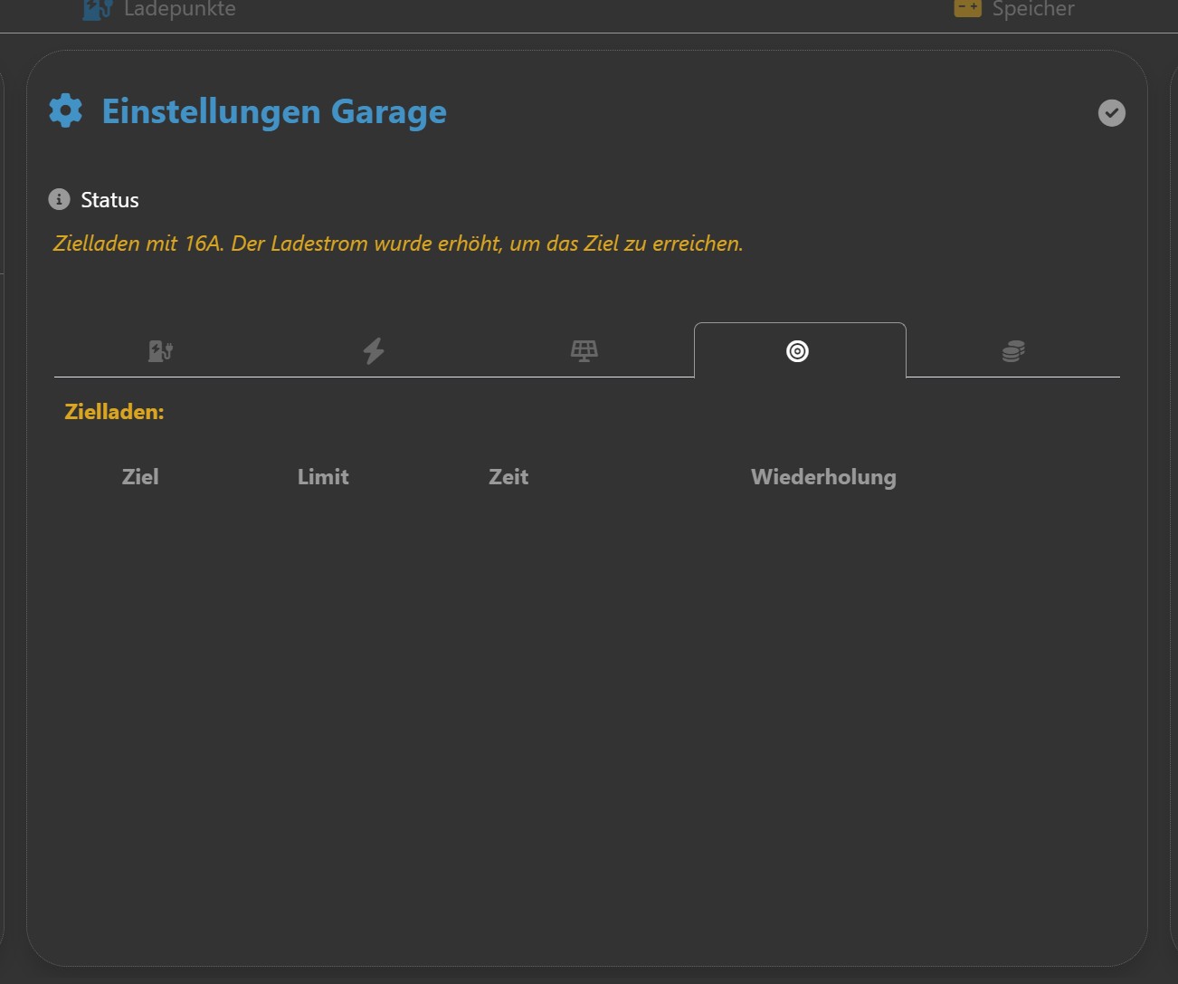

ich weis nicht ob das schon gemeldet wurde aber im Dashboard kann man unter Zielladen nichts "mehr" auswählen .
Also keinen Zielladeplan direkt .
Siehe Bild .
Screenshot 2025-05-31 053228.jpg (69.13 KiB) 1546 mal betrachtet

Dann scheint es das Web-Interface und das Display ähnlich zu betreffen.

Ja, das Display-Colors-Theme ist noch nicht and die geänderten MQTT-Topics der 2.1.8 Alpha angepasst.

Ich bin da noch auf der Ursachensuche.
Interessanterweise werden bei mir mit der neuesten Version der Software jetzt wieder Ladepläne angezeigt.
Das scheint aber noch nicht bei allen der Fall zu sein.
Meth hat geschrieben: Sa Mai 31, 2025 3:36 am Guten Morgen ,
Siehe Bild .
