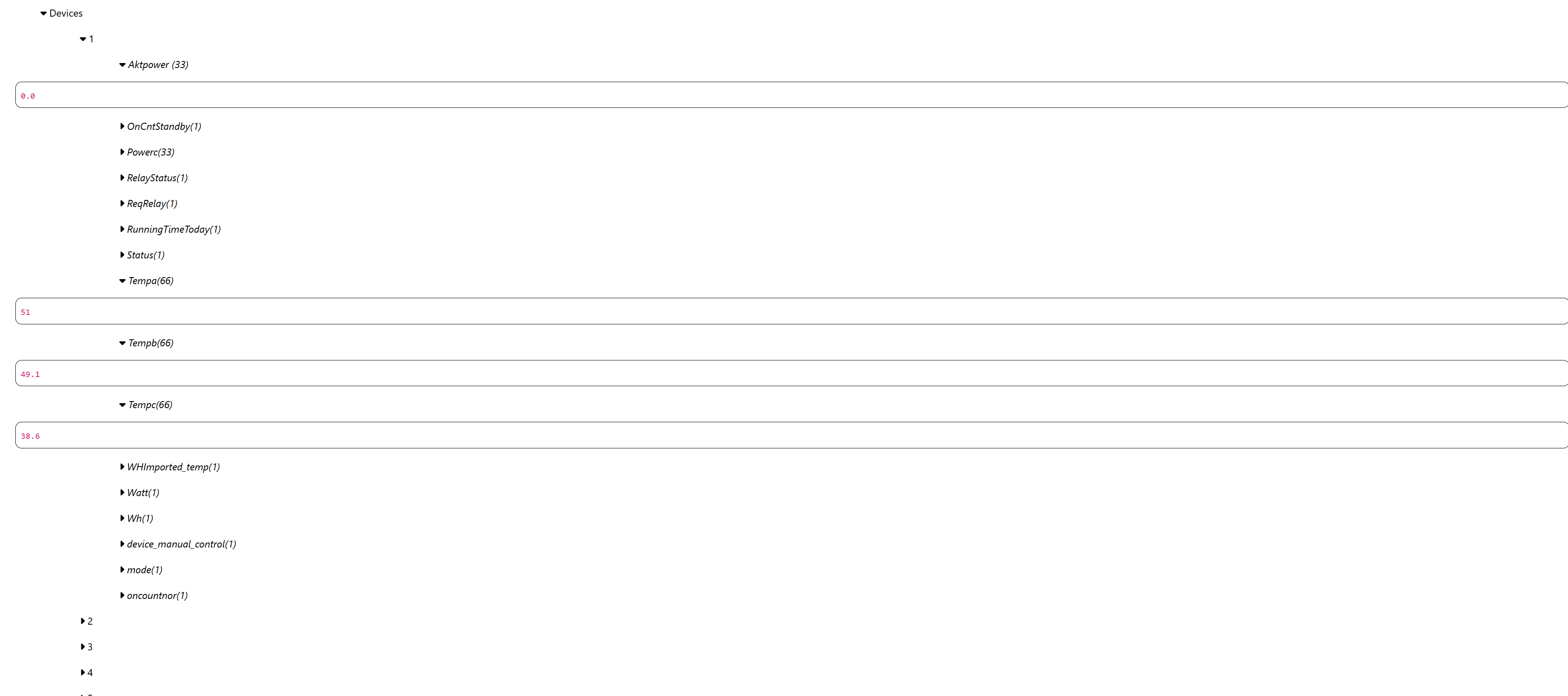

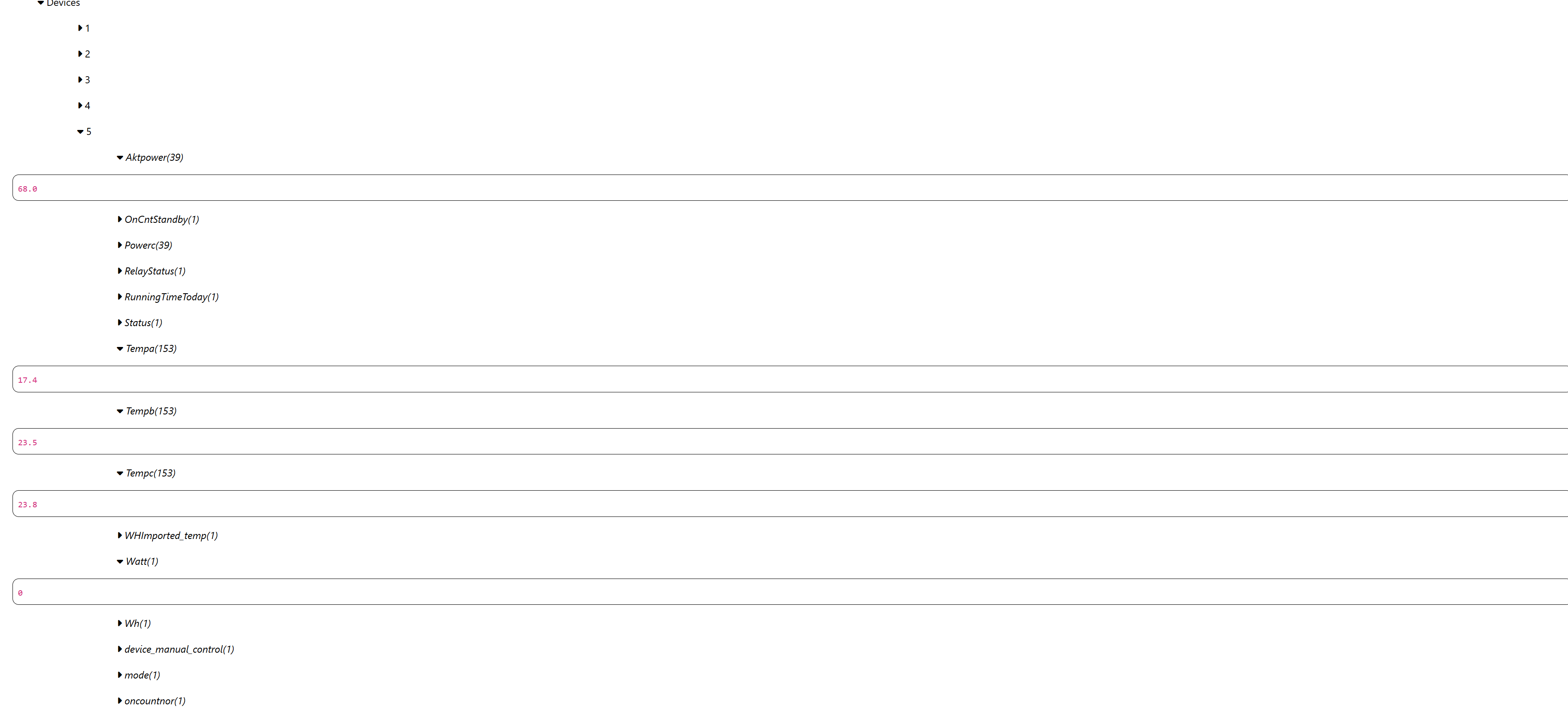

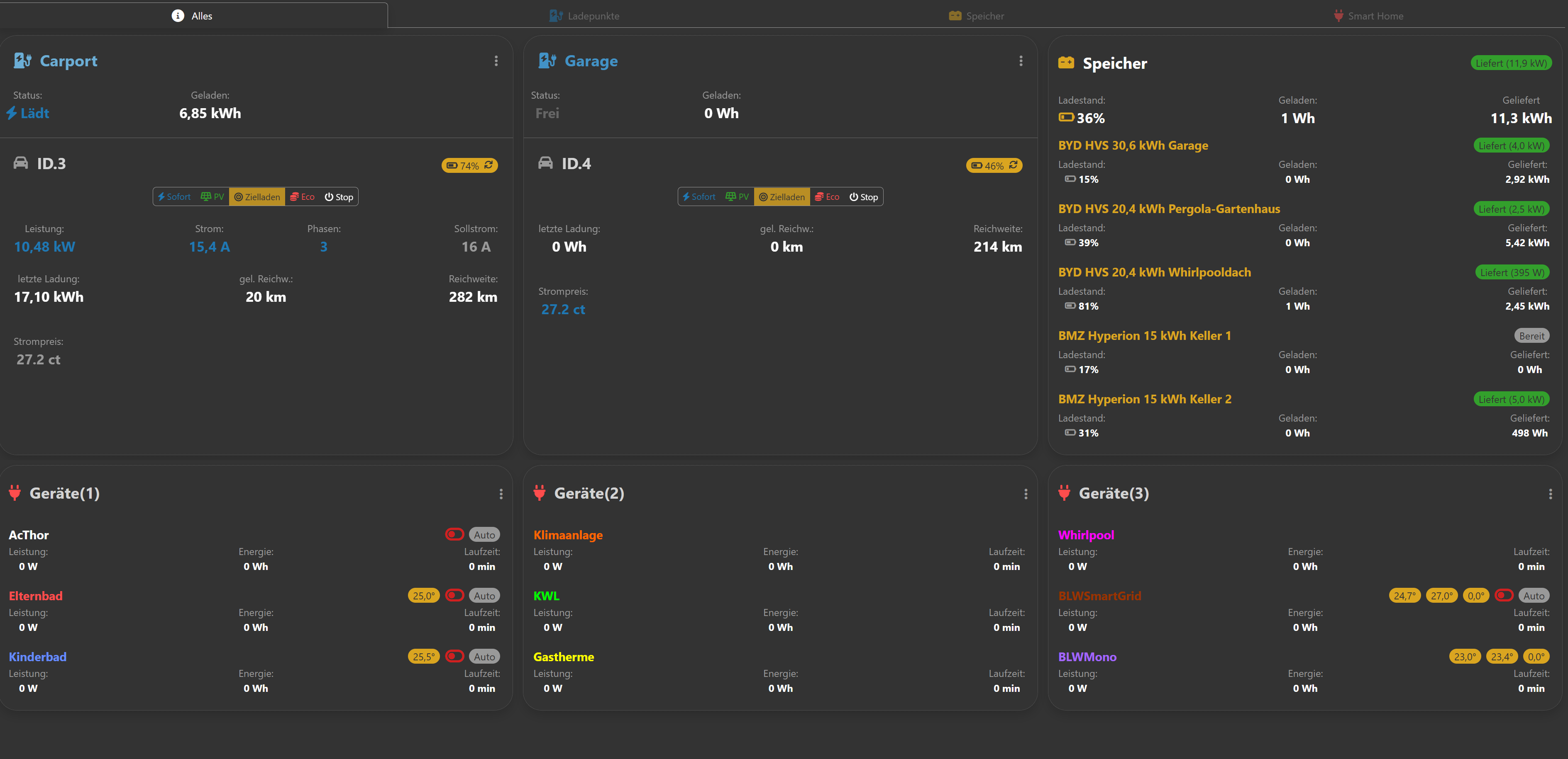

Hallo Klaus ,
leider zeigen einige meine Smarthome Geräte die Temperaturen nicht mehr an obwohl die im MQ Viewer zu sehen sind .
Hier ein Bild
(406.92 KiB) Noch nie heruntergeladen
(96.22 KiB) Noch nie heruntergeladen
(92.71 KiB) Noch nie heruntergeladen
(95.31 KiB) Noch nie heruntergeladen
Und evtl den Smarthome Log
https://paste.openwb.de/7GDgoOpCuqgV8w1
Ebenso Zeigen Sie keine Watt Leistung mehr an obwohl ich das Aktpower Topic beschreibe wie in der Beschreibung des Mqtt Moduls
Ist auch zu sehen im MQ Viewer .
Ich hoffe das hilft

Vielen Dank für den Hinweis! Ich schaue mir das mal an. Hier in meiner Installation werden die Temperaturen korrekt angezeigt. Ich habe aber auch nicht die allerneueste Version laufen. Vielleicht liegt es daran.

Beim Vergleich fällt mir auf, dass bei Dir die Temperaturen in Topics namens „tempa“, „tempb“, „tempc“ kommen. In meiner Intstallation heissen die Topics „TemperatureSensor0“ etc. diese werden vom Theme gelesen.
Möglicherweise wurden da heimlich die Topics geändert.., ich upgrade mal meine Installation.

Auch in den aktuellen Versionen scheinen die Temperaturwerte fürs Display in "TemperaturSensor<x>"-Topics zu kommen.
Ich vermute, das sind Smarthome-Devices vom Typ MQTT? Bei denen wird "tempa" etc genutzt, um die Temperatur an den Server zu schicken. Ich vermute, dass das Smarthome-Modul sie normalerweise liest und dann als "TemperaturSensor<x>" wieder publiziert. In Deinem Log sind Fehlermeldungen bei der Bearbeitung der Smarthome-Werte - einerseits scheinen Files in der Ramdisk zu fehlen, andererseits erwartet er für die Leistung einen integer, bekommt aber einen Float. Eventuell wird wegen dieser Fehlermeldungen die Temperatur nicht korrekt ans Frontend publiziert.
Ich würde mal versuchen, die Power als Integer zu schicken und zu sehen, ob das das Problem löst. Falls nicht, am besten mal im Smarthome-Bereich des Forums fragen. Ich kenne mich damit zu wenig gut aus, um die Fehlermeldungen richtig zu interpretieren.
