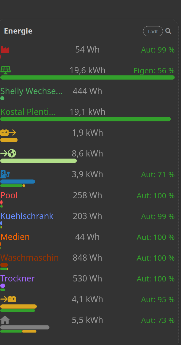

zut hat geschrieben: Sa Aug 23, 2025 11:55 am Ich habe den master, der nach der 2.1.8 beta1 erstellt wurde, und irgendwas stimmt mit der Autarkieberechnung nicht. Kaum Netzbezug, aber recht niedrige Autarkie bei Ladeenergie und Hausverbrauch:
Deer Verbrauch der Smarthomegeräte sollte dem Hausgebrauch zugerechnet werden.

Die absoluten Werte stimmen, sowohl in colors wie in Standard wie im Wechselrichter.
Ich hatte die Tagesansicht aktiv.
Die Erzeugung passt auch, 7,5kWh Einspeisung, 3kWh Auto laden, 5,2kWh Hausverbrauch, 2,9kWh Batterie laden ergibt in etwa die 16kWh Erzeugung plus 0,2kWh Netzbezug .
Aber die berechneten Anteile passen nicht.

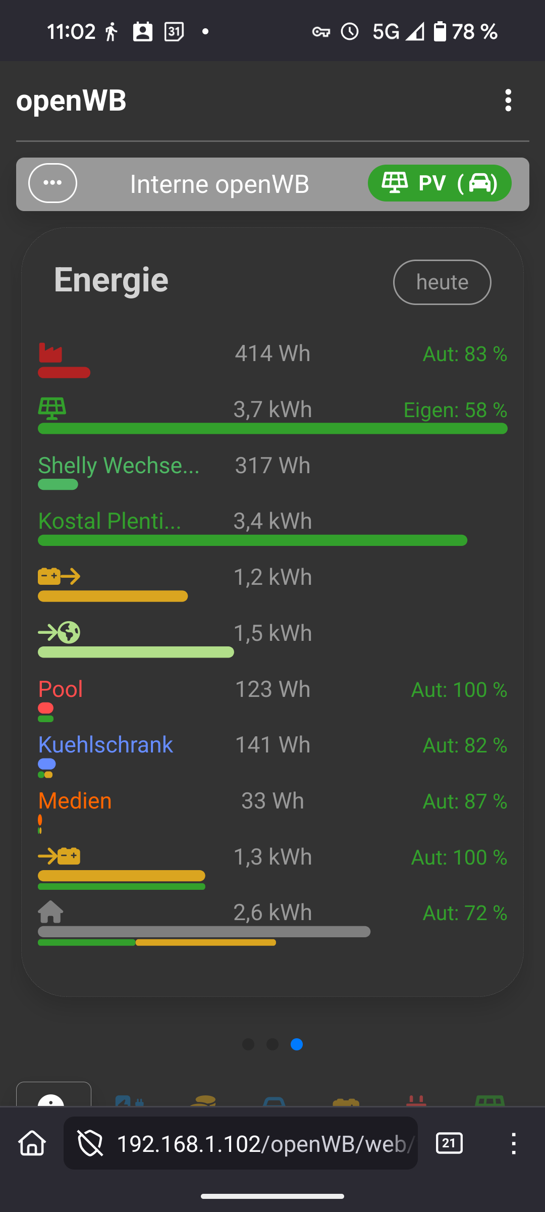

Heute ohne das Auto zu laden kann der Fehler daher kommen, dass die Erzeugung des Balkonkraftwerks am Shelly Plug als Netzbezug gewertet wird.
2600Wh mit 72% Autarkie sind 728Wh Bezug. 414Wh tatsächlicher Bezug ergeben einen Fehlbetrag von 314Wh, ziemlich genau das, was über den Shelly eingespeist wurde (317Wh).
(187.41 KiB) Noch nie heruntergeladen
Wird eventuell nur die Erzeugung des ersten WR genutzt statt aller?

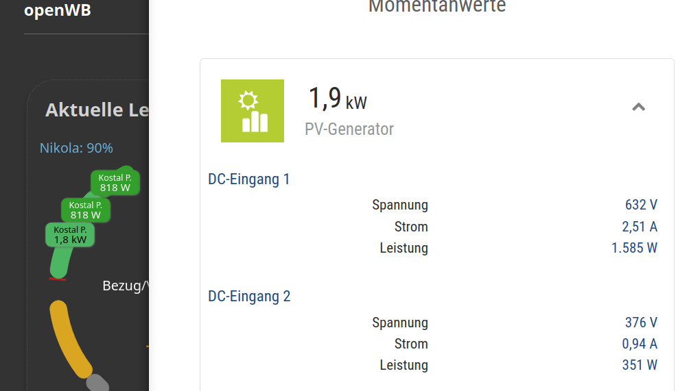

Die Labels am Bogen sind echt schick, aber wo genau kommen die Daten dafür her?
Bei mir stimmt zwar die gesamtleistung der PV, aber die beiden zusätzlichen Label habe für mich nicht nachvollziehbare Werte....
[edit]
Nach 'nem Reload der Seite sind die schicken Label wieder weg... :o
