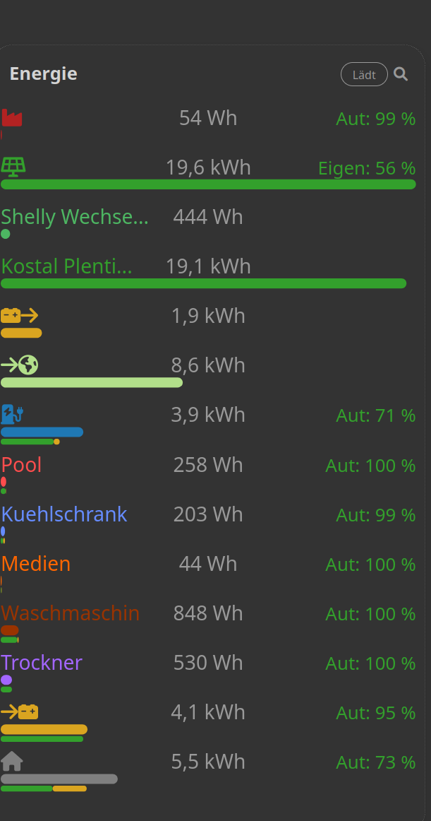

zut hat geschrieben: Sa Aug 23, 2025 11:55 am Ich habe den master, der nach der 2.1.8 beta1 erstellt wurde, und irgendwas stimmt mit der Autarkieberechnung nicht. Kaum Netzbezug, aber recht niedrige Autarkie bei Ladeenergie und Hausverbrauch:
Deer Verbrauch der Smarthomegeräte sollte dem Hausgebrauch zugerechnet werden.

Die absoluten Werte stimmen, sowohl in colors wie in Standard wie im Wechselrichter.
Ich hatte die Tagesansicht aktiv.
Die Erzeugung passt auch, 7,5kWh Einspeisung, 3kWh Auto laden, 5,2kWh Hausverbrauch, 2,9kWh Batterie laden ergibt in etwa die 16kWh Erzeugung plus 0,2kWh Netzbezug .
Aber die berechneten Anteile passen nicht.

Sobald das Auto lädt, tritt es wohl wieder auf. Im Anhang der Zähler/Verbrauchslog, wobei der mqtt-Explorer anscheinend die Botschaftslänge beschränkt und den Rest abschneidet?! - ich habe mich mit mosquitto_sub beholfen...sind das lange Zeilen!!
Unstimmigkeit wie gestern:
Der TotalAuschnitt aus dem json:
"totals": {
    "cp": {
        "all": {
            "energy_imported": 3895.0,
            "energy_exported": 0.0,
            "energy_imported_grid": 1119.0,
            "energy_imported_pv": 2500.0,
            "energy_imported_bat": 280.0,
            "energy_imported_cp": 0.0},
    "cp3": {
    "counter": {
        "counter0": {
            "energy_imported": 54.0,
            "energy_exported": 8867.0,
            "grid": true}
    "pv": {
        "all": {"energy_exported": 20386.0},
        "pv2": {"energy_exported": 19934.0},
        "pv4": {"energy_exported": 449.0}},
        "bat": {"all": {"energy_imported": 4091.0, "energy_exported": 1943.0},
        "bat1": {"energy_imported": 4091.0, "energy_exported": 1943.0}},
        "sh": {"sh1": {"energy_imported": 0.0, "energy_exported": 0.0},
        "sh2": {"energy_imported": 263.0, "energy_exported": 0.0},
        "sh3": {"energy_imported": 203.0, "energy_exported": 0.0},
        "sh4": {"energy_imported": 45.0, "energy_exported": 0.0},
        "sh5": {"energy_imported": 0.0, "energy_exported": 0.0},
        "sh6": {"energy_imported": 0.0, "energy_exported": 0.0},
        "sh7": {"energy_imported": 0.0, "energy_exported": 0.0},
        "sh8": {"energy_imported": 848.0, "energy_exported": 0.0},
        "sh9": {"energy_imported": 531.0, "energy_exported": 0.0}},
        "hc": {"all": {"energy_imported": 5567.0, "energy_imported_grid": 1465.0, "energy_imported_pv": 2499.0, "energy_imported_bat": 1604.0, "energy_imported_cp": 0.0}}}
Re: Colors-Theme 2.0
Verfasst: So Aug 24, 2025 1:13 pm
von zut
energy_importet_grid bei den Chargepoints wie bei housecounter ist vom Wert her Blödsinn. Kann das ein Überbleibsel von früher sein, wenn noch kein import stattgefunden hat?

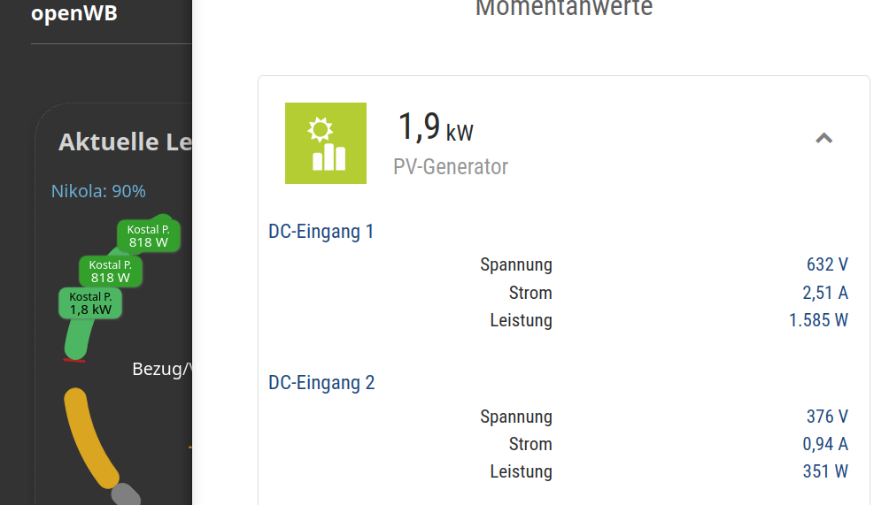

Re: Colors-Theme 2.0 - PV Lables am Bogen
Verfasst: Fr Aug 29, 2025 8:44 am
von Thomas aus W
Die Labels am Bogen sind echt schick, aber wo genau kommen die Daten dafür her?
Bei mir stimmt zwar die gesamtleistung der PV, aber die beiden zusätzlichen Label habe für mich nicht nachvollziehbare Werte....
[edit]
Nach 'nem Reload der Seite sind die schicken Label wieder weg... :o
