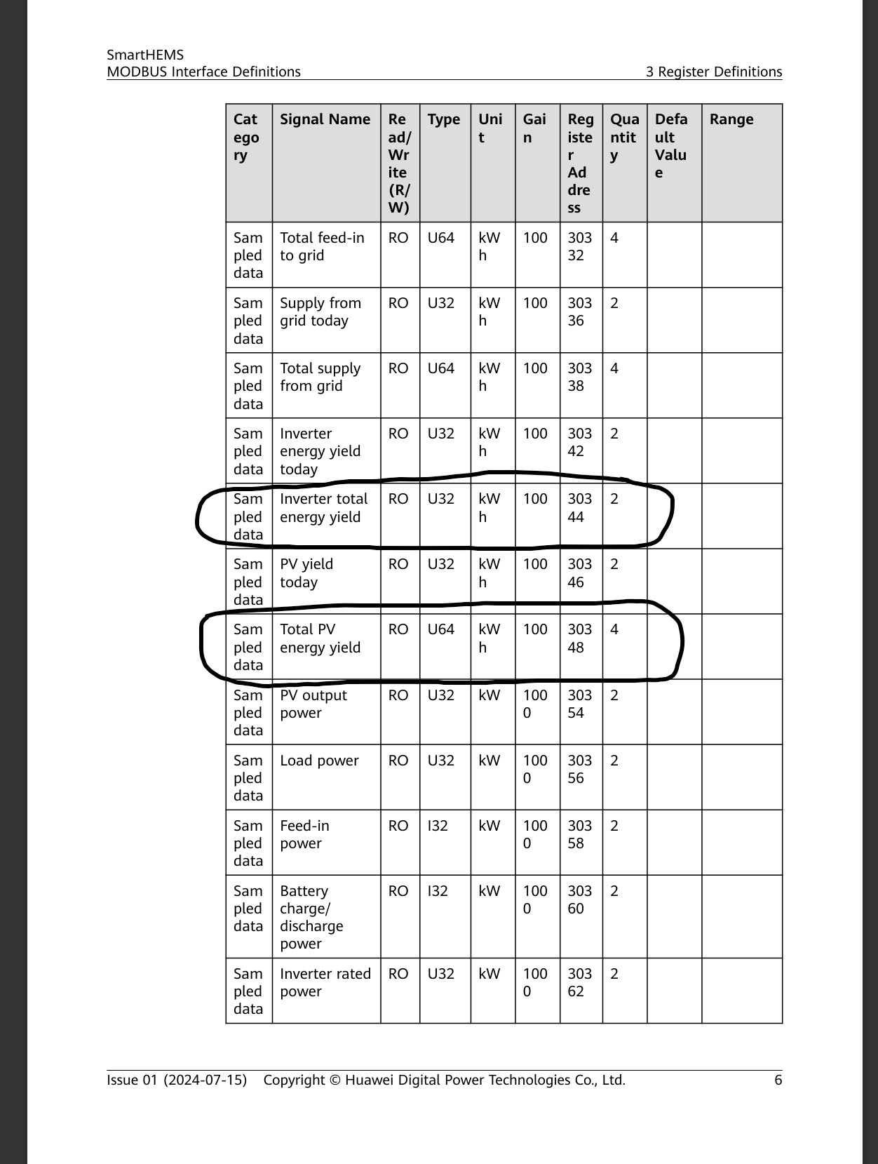

@meth
Tendenziell muss der DC Speicher in den WR
Re: Rückmeldungen 2.1.8 Release & Release Patch 1
Verfasst: So Sep 28, 2025 6:58 am
von Meth
openWB hat geschrieben: So Sep 28, 2025 6:56 am
@meth
Ok teste ich ,
Aber mein Kunde hat 2 Huawei Wechselrichter und die Emma gibt ja leider nur die Summe aller aus .....
Mal sehen was passiert

Der Luna muß eingerückt hinter dem WR stehen, bei 2 Wechselrichtern gehört der Speicher eingerückt hinter den Master.
Dann sollten die Daten passen.

Also Einrücken kann nicht stimmen da er dann die Ladeleistung zur PV Leistung dazu zählt .
Siehe Bilder
Eingerückt
nicht eingerückt
Ich weis ja nicht welche Register ihr für den PV total yield auslest .
Ich habe mit das mal mit Node Red geschrieben da habe ich das Register 30348 ausgelesen .
Da passt das dann soweit .
Aber ich wollte nicht weiter das ich die Daten des Kunden per VPN in mein Node Red hole verarbeite und die Ihm wieder sende per VPN --> MQTT Module .
Falls wer nutzen will hier der Flow

Ok ich glaube das ist das falsche register
Ich denke es müsste das 30348 sein da das nur den PV Yield ausgibt und somit über Nach ja keine Mehrung hat .
Das ausgelesene 30344 ist ja die Inverter Total Energy Yield also das was aus dem Inverter rausgeht (was beim Master ja auch die Batterie Entladung ist)
Siehe Bild .
- EMMA Modbus Register.jpg (252.5 KiB) 993 mal betrachtet

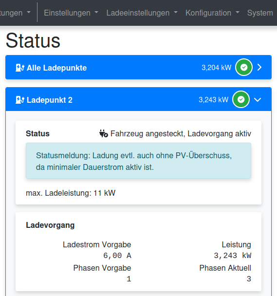

Ich betreibe 2.1.8 Patch 1 und habe ein unstimmiges Verhalten beim PV-Laden.
Setup:
- openWB Duo => keine automatische Phasenumschaltung verbaut
- Konfiguration - Ladepunkte - Ladepunkt 2 - Hardware-Optionen - automatische Phasenumschaltung vorhanden: nein
- Konfiguration - Fahrzeuge - Profile - Standard-Lade-Profil - Lademodus PV - Minimaler Dauerstrom: 6A
- Konfiguration - Fahrzeuge - Profile - Standard-Lade-Profil - Lademodus PV - Anzahl der Phasen: 1
Meine Erwartung ist, dass mit diesem Setup im Modus PV immer ausschließlich 1-phasig geladen wird. Das ist aber nicht der Fall:
- openwb-status-phasen.png (63.54 KiB) 975 mal betrachtet
Ich bin nicht sicher, ob es sich um folgendes Problem oder etwas Anderes handelt:
LenaK hat geschrieben: Fr Sep 26, 2025 11:28 am
Allerdings besteht bei PV-Laden mit Mindeststrom nun das Problem, dass keine automatische Phasenumschaltung gemacht wird. Eine Patch-Version gibt es nach meinem Urlaub.
Kann jemand eine Einschätzung abgeben? Ich liefere gern weitere Informationen, falls notwendig.
