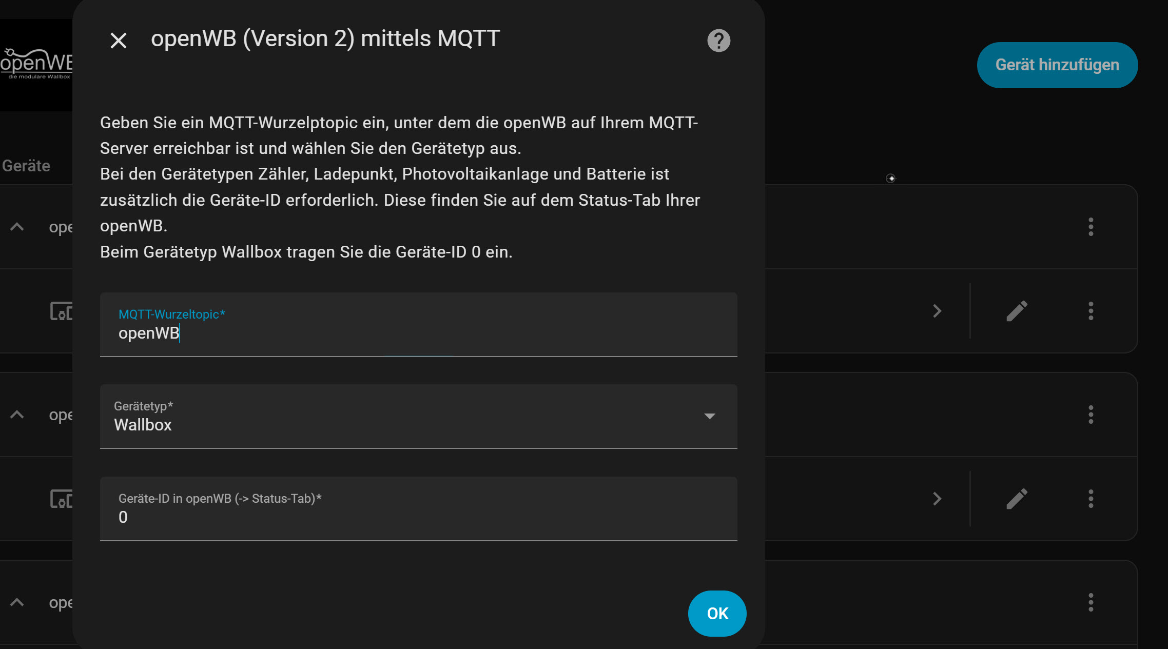

Soma1975
- Beiträge: 23
- Registriert: So Feb 19, 2023 5:47 am
- Has thanked: 8 times
- Been thanked: 5 times
Re: SW2: Einfache MQTT-Topics zum setzen des Lademodus etc
habe nur diese Möglichkeit beim Device-einrichten:a4320909533 hat geschrieben: Sa Nov 08, 2025 4:26 pmDevice entfernen. Gleichen Device wieder einrichten. Nur diesmal mit API statt MQTTSoma1975 hat geschrieben: Sa Nov 08, 2025 3:03 pm @a4320909533
und wie schalte ich die Integration im HA dann auf HTTP-api um?
irgendwie steh ich grad auf nem Schlauch![]()
naja egal, möchte den Thread als Support-Thread missbrauchen
Wenn jemand mag gerne Unterstützung per PN
Danke!
