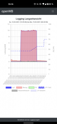

Bisher lief ja alles immer super bei mir, heute Nacht gabs dann aber mal ein Problem. Nachtladung hab wie erwartet um 22Uhr begonnen, allerdings wurde der SoC bis ~22:45 nicht aktualisiert. Scheinbar hat die PSA-API um die Uhrzeit nicht funktioniert was den einmaligen Abruf des SoC zu Ladebeginn blockiert und in eine Dauerschleife geschickt hat. Ich versuch mir das heut' Abend mal anzusehen, vielleich kann ja jemand da mit drauf schauen wie man das Szenario 'API Antwortet nicht' besser handhaben kann dadurch blockiert zu werden.

Re: SoC für den neuen Opel Corsa e (ggf. auch Peugeot 208e?)
