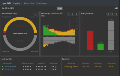

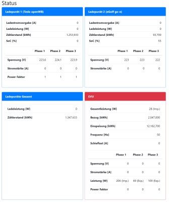

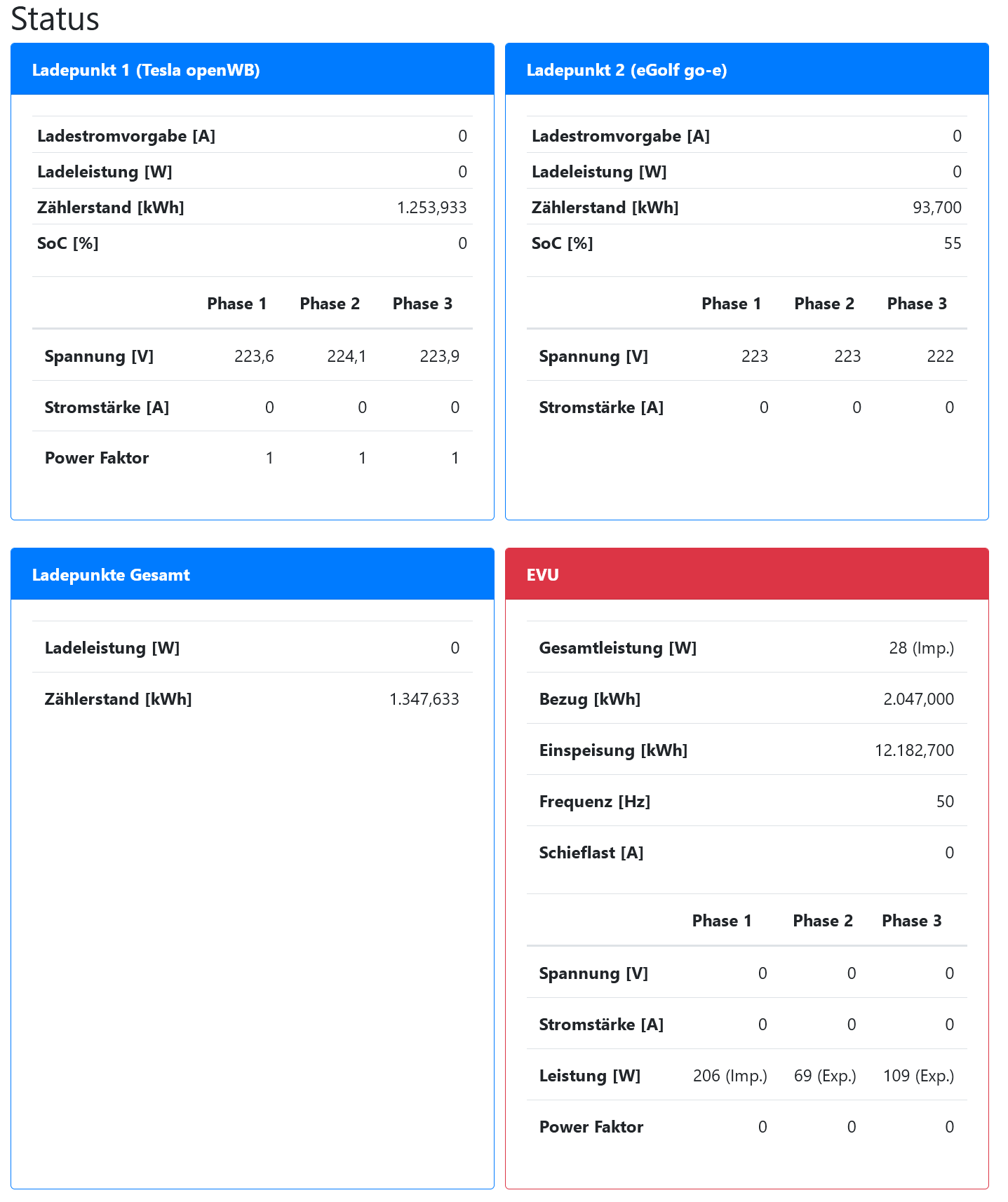

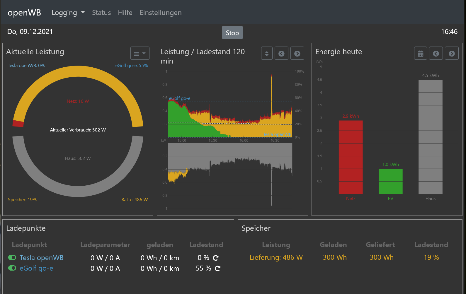

Zeig mal Deinen Status bitte.

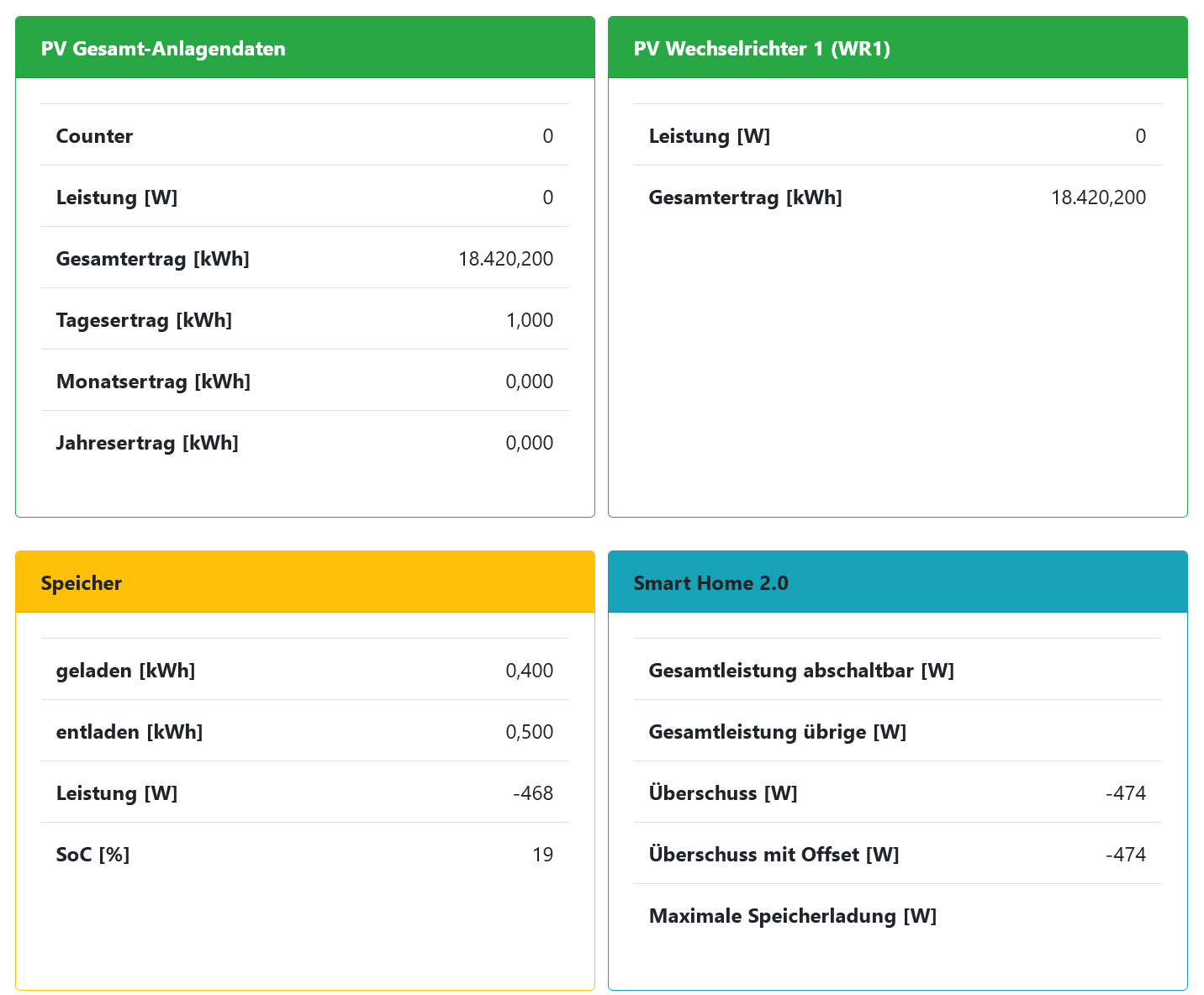

Aktuell habe ich noch das Problem, dass er den PV Wert ohne Komma liefert, obwohl ich die Wh richtig bekomme.
Also aktuell liefert daily_pvkwh 1700, was 1,7 kWh entspricht.
Da openWB aber anscheinend in dem Status die Werte aus daily_pvkwhk zieht, gibt er den Wert 1 aus.
1700 / 1000 wären 1,7. Es wird der Wert 1 in der Ramdisk (daily_pvkwhk) geschrieben.
Wie kann ich das verbessern?

Re: Einbindung vom SolaX Wechselrichter
Sehr schön.
Wird der TagesWert PV nicht eigentlich aus der Differenz zum Vortages- Zählerstand berechnet?
Mir war so...
