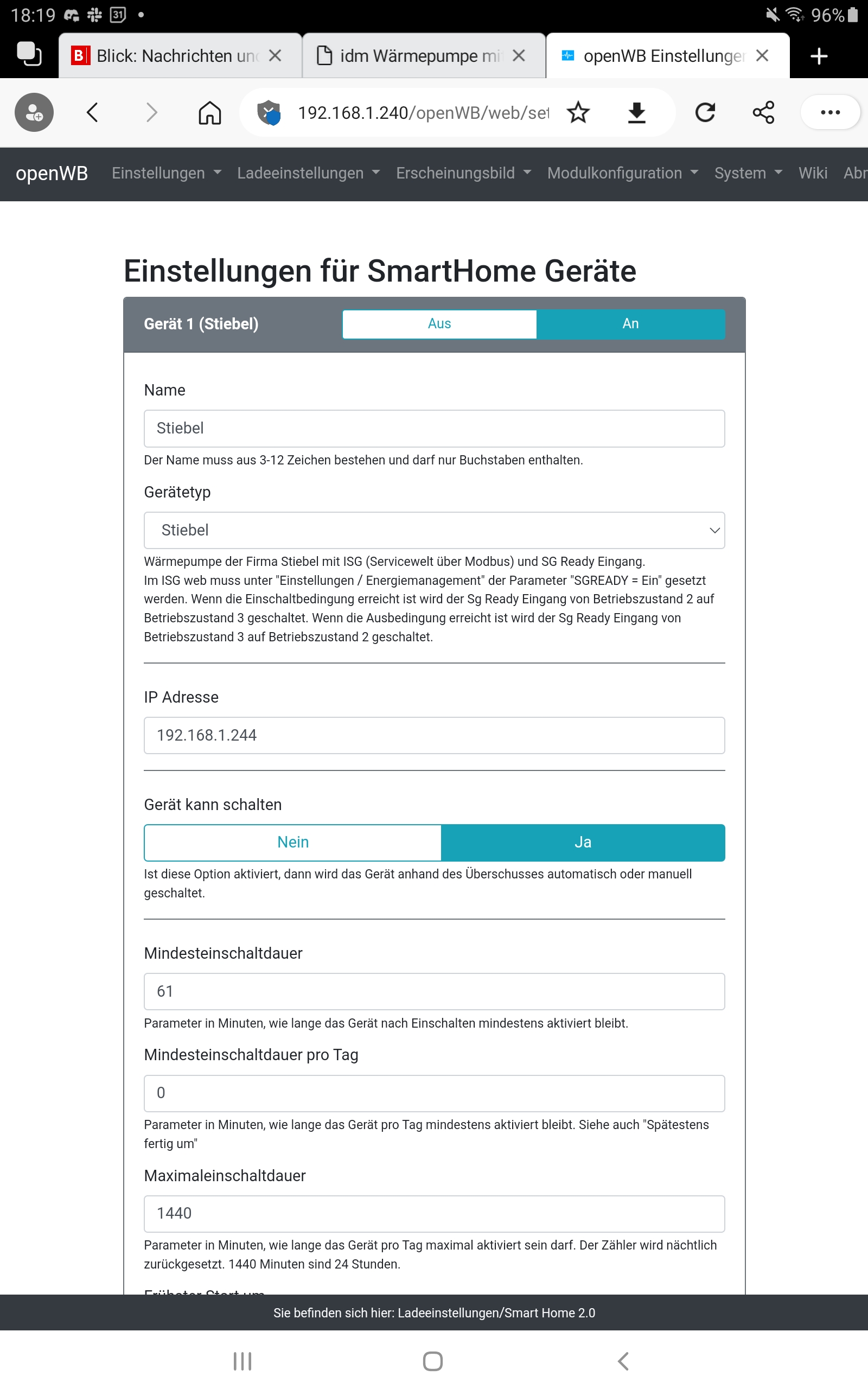

So, nachdem ich gestern dann im Navigator die Einstellung zur Trinkwassererwärmung aktiviert hatte, lief die WP dann auch direkt los. Hatte mich schon gefreut, dass jetzt alles läuft. Heute morgen sehe ich dann in openWB, dass die WP wieder rot durchgestrichen steht. Werte kommen im IDM Navigator auch nicht an.
Bin mit meinem Latein am Ende, warum die Kommunikation zwischen openWB und IDM Navigator manchmal klappt und dann wieder nicht. Netzwerkprobleme kann ich ausschließen. Die Geräte sind allesamt immer im Netz erreichbar und konfigurierbar. Das übliche, Neustart (warm/kalt) habe ich natürlich schon ausprobiert. Bringt leider keine Änderung. Kann es sein, dass es irgendwie mit der Modbus-kommunikation zusammenhängt? Zur Erinnerung: habe einen Kostal Piko 8.3, einen Kostal Plentcore mit BYD-Batterie und als Smartmeter einen Kostal EM300LR.

Re: idm Wärmepumpe mit Smarthome 2.0 ansteuern
Keine Angst, das kriegen wir schon hin.
Openwb schaltet die idm Wärmepumpe nur durch, wenn die Einschaltbedingung erfüllt wird.
Wenn die Ausschaltbedingung erfüllt ist, wird die Wp wieder ausgeschaltet. Du siehst dann beim smarthomelog warum die Wp nicht durchgeschaltet wird.
Zeig doch mal die Smarthomeparameter der Wp und das smarthome.log,
Ich habe die WP gestern nochmals neu in openWB aufgenommen und das alte Gerät auf "aus" gestellt.. Das neu aufgenommene Gerät wurde dann grün angezeigt und auch im Navigator kamen die Werte an. Die WP lief dann auch durch openWB gesteuert an.
Frage: Wie kann ich das ursprünglich aufgenommene Gerät wieder rauslöschen?
Du kannst ein Gerät auf aus stellen.

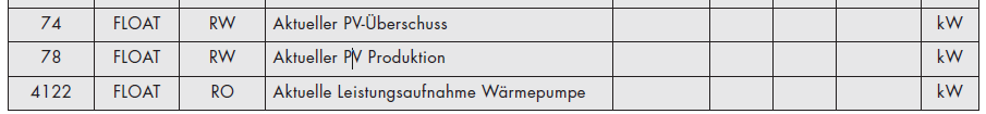

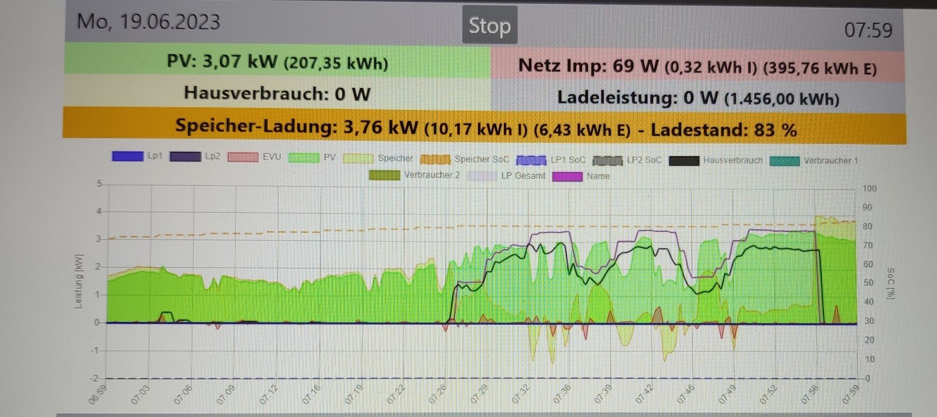

Hallo Oliver,
hatte heute einen Geistesblitz bzw. eine Theorie zu meinem zackigen WP-Leistungsverlauf im PV-Betrieb der iDM.
Wie ich das Modbus Register 74 verstehe, wird ja an die iDM nur der Überschuss übertragen, nicht der Bezug, richtig?
Zumindest wird in der Navigator-Seite kein Bezug/negatives Vorzeichen angezeigt.
In diesem Fall weiß die iDM bei 0W Überschuss nicht, ob die Leistung gerade genau passt oder schon zu hoch ist.
Vielleicht wird daher die Leistung jeweils in Intervallen so lange reduziert, bis wieder Überschuss frei wird, und dann dieser neue Überschuss angefahren.
Was meinst du? Vielleicht macht es Sinn, auch die PV Produktion (Adresse 78) zu übertragen?
