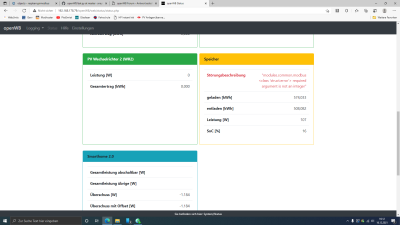

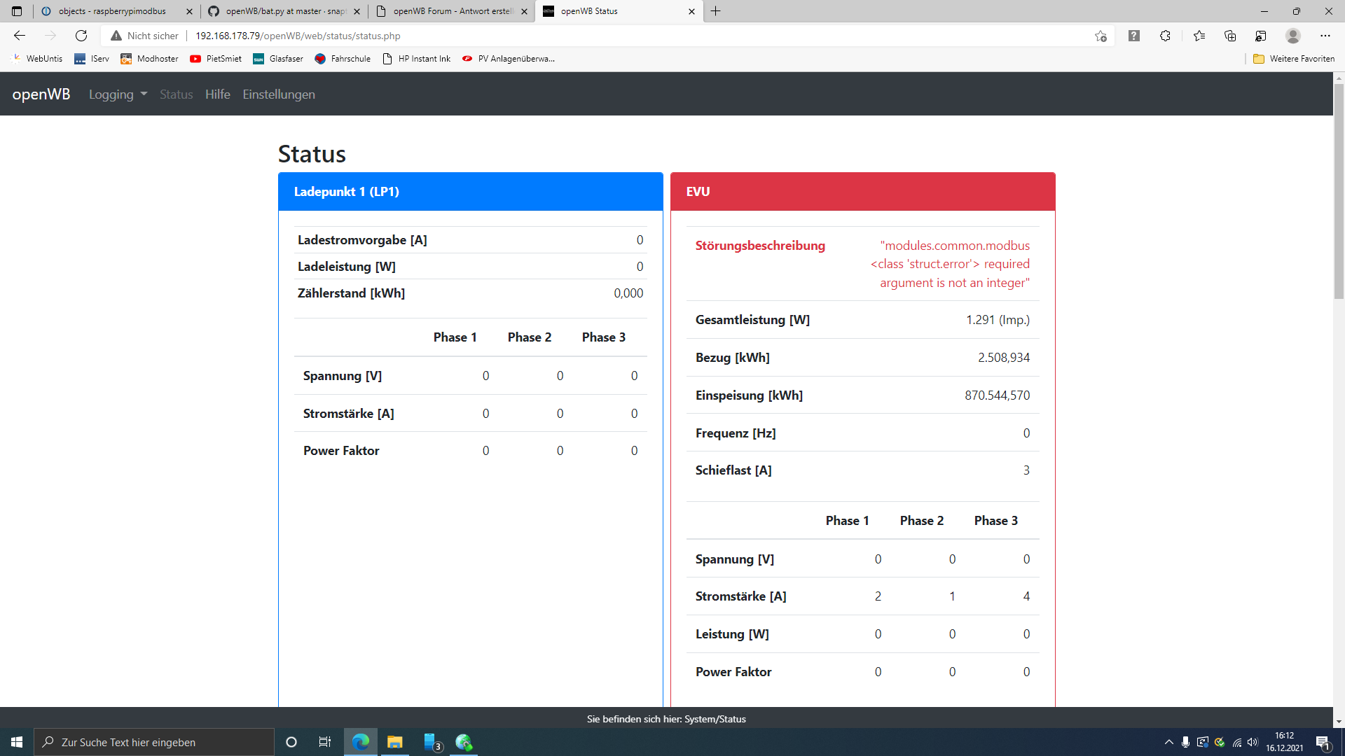

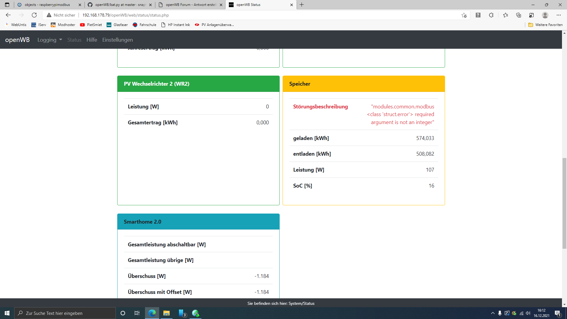

Darf ich fragen, was heute am Huawei Modul verändert wurde?
Ist es für OpenWB 2.0 umgestellt worden?
Ich hatte mal geupdated, aber dann läuft nichts mehr...
Jetzt hab ich das Backup geladen, aber immer noch solche Errors im Status ):

Re: Einbindung Huawei Wechselrichter
Ja, sieht so aus. An Hauwei wurde auch geändert. In Git sind Änderungen auch für Huawei ersichtlich.
- Beiträge: 4261
- Has thanked: 20 times
- Been thanked: 153 times
Die Fehlermeldungen sind auch bei der alten Version noch da, weil die bei der noch nicht gelöscht werden. Kannst Du ignorieren oder auf dem Broker z.B. mit dem MQTT Explorer entfernen.
Interessanter für uns wäre aber ein Debuglog mit den genauen Fehlermeldungen der neuen Version.
