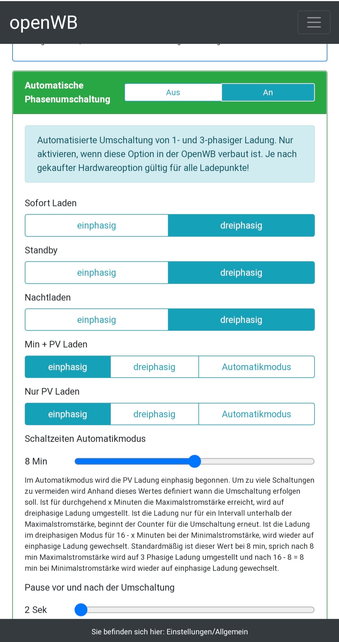

Ich würde es mal an der Stelle vermuten.

derNeueDet hat geschrieben: Mo Sep 27, 2021 8:00 pm Screenshot_20210927-215916_Chrome.jpg
Exakt an der Stelle hätte ich es auch deaktivieren wollen. In diesem Thread wurde aber davon gesprochen, dass eine Deaktivierung softwareseitig zu unsicher sei - z.B. im Falle eines Stromausfalls. Das verstehe ich nicht - deaktiviert ist doch deaktiviert. Habe ich das nun falsch verstanden?

Das Risiko einer Fehlfunktion ist für OpenWB als Hersteller nicht tragbar - daher die Hardwareabschaltung. Deaktivierst Du nun selbst in der Software, machst keine Updates während der Ladestecker steckt und fährst eine aktuelle Zoe, wirst Du zu 99% Wahrscheinlichkeit keine Probleme haben. Aber es ist eben Softwareseitig nicht gänzlich auszuschließen, gerade wenn Du auch im Nightly Updatezweig bist.
Willst Du auf Nummer sicher gehen, lässt Du die beiden Schütze von einem Elektriker brücken (immer 3 phasig). Ich würde mich mit der Softwaredeaktivierung begnügen und das Restrisiko tragen

Okay, vielen Dank. So wie ich es verstanden habe, ist es dann ausreichend, die Phasenumschaltung zu deaktivieren, korrekt? Gibt es sonst noch eine Einstellung, die gemacht werden muss bzw. sollte?

Bucky2k hat geschrieben: Mo Sep 27, 2021 9:08 pm Ich würde mich mit der Softwaredeaktivierung begnügen und das Restrisiko tragen
So machen wir es auch, wenn meine Eltern oder Gäste mit Zoe zu Besuch sind und laden.
Phasenumschaltung wird deaktiviert und je nach PV-Überschuss wird fix auf 1p oder 3p eingestellt.

Sonnentanker hat geschrieben: Di Sep 28, 2021 5:19 am So machen wir es auch, wenn meine Eltern oder Gäste mit Zoe zu Besuch sind und laden.
Dazu muss die hardwareseitige Brücke, so sie denn für die Zoe vorhanden war, entfernt sein, richtig?
Und für den unwahrscheinlichen Fall einer ungewollten Umschaltung (nach Stromausfall z.B.), scheint die neue Zoe ja nach den Nutzererfahrungen keinen Schaden zu nehmen.
Ich persönlich finde für meine Zoe zuhause eigentlich nicht schlimm, dass die automatische Phasenumschaltung nicht freigegeben ist, vielmehr nervt es etwas, dass durch die Hardwarebrücke auch die händische Umschaltung ausgeschlossen ist. Ich denke, ich werde das Restrisiko auch akzeptieren und die automatische Umschaltung einfach nur softwareseitig deaktivieren.
Kannst du mir sagen, wie du fix auf 1p oder 3p einstellen kannst? Ich sehe keine mögliche Konfiguration, der openWB softwareseitig mitzuteilen, nur einphasig zu laden. Oder macht das die Wallbox automatisch in Abhängigkeit davon, wieviel Strom gerade über ist?
Eine Hardwarebrücke ist bei mir nicht verbaut. Gerne würde ich irgendwie "händisch" zwischen einer und drei Phasen umschalten.
