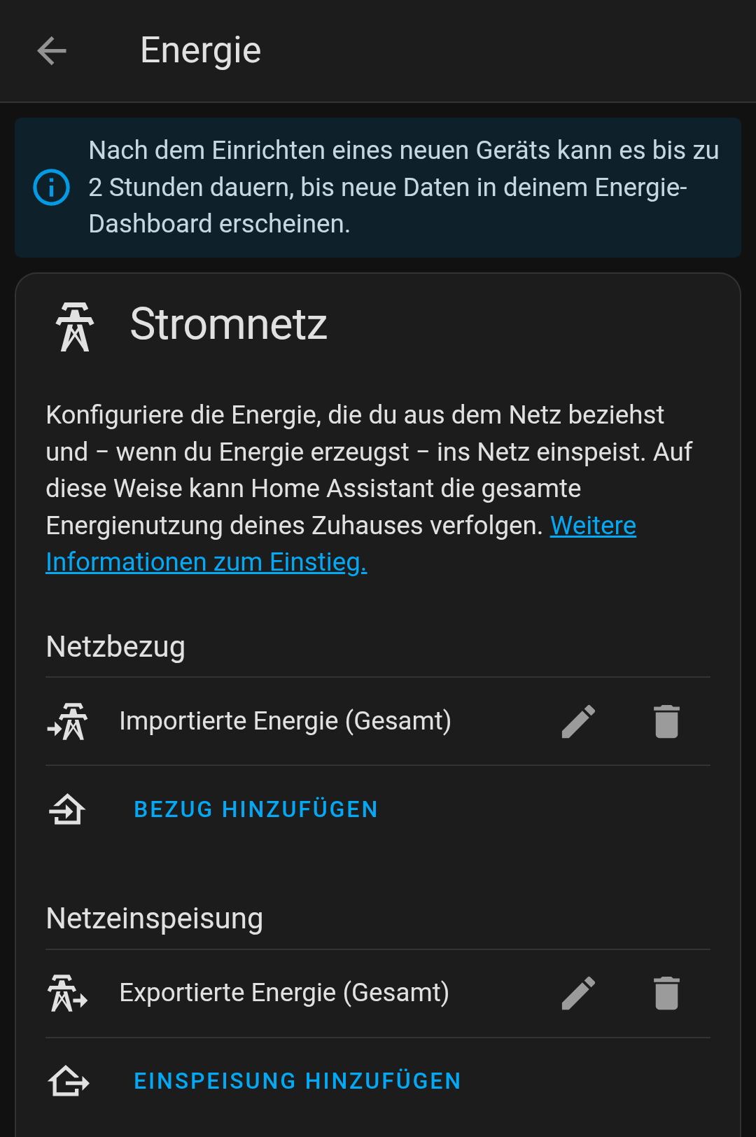

Also ich möchte den ecoflow in die Haussteuerung integrieren. Und solange ich nicht die richtigen Werte von OpenWb 2 mqtt in Home Assistent Energie einpflegen kann, werde ich den Ecoflow auch nicht richtig steuern können.

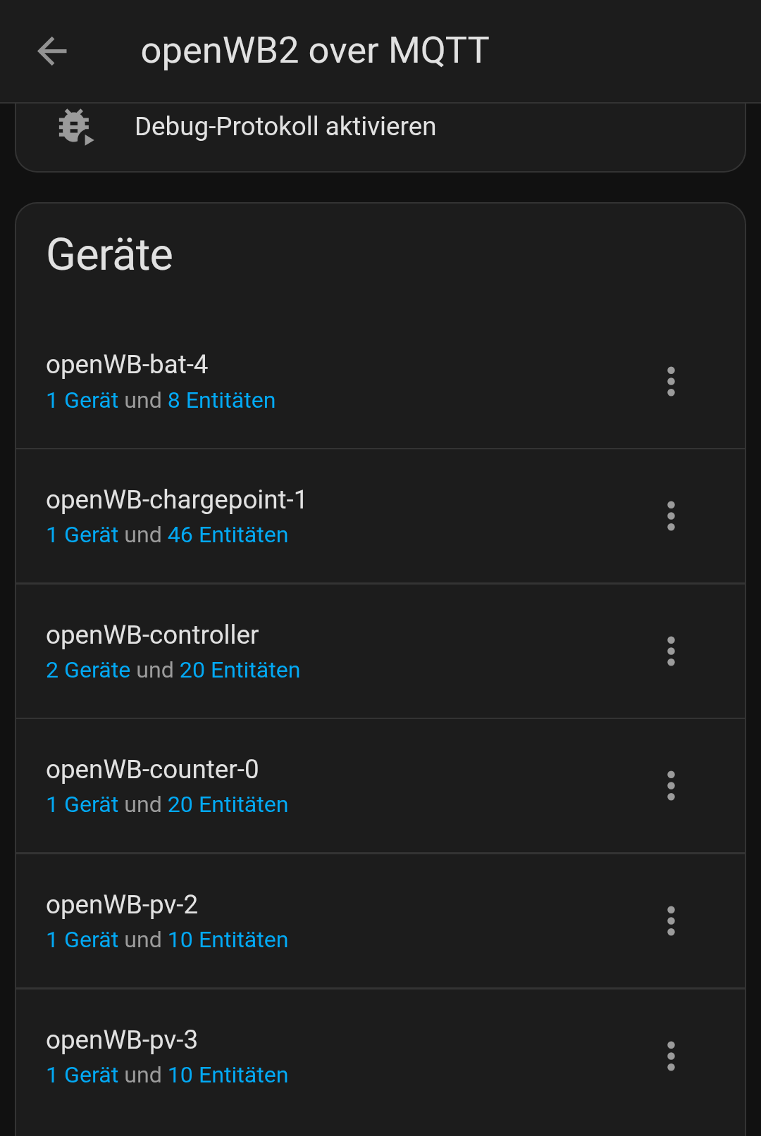

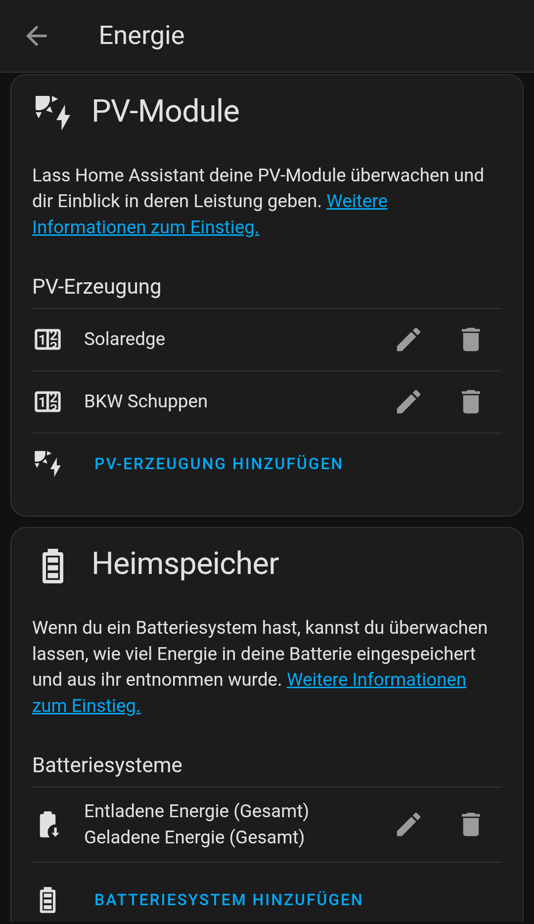

Red hat geschrieben: Mo Okt 20, 2025 1:56 pm Also ich möchte den ecoflow in die Haussteuerung integrieren. Und solange ich nicht die richtigen Werte von OpenWb 2 mqtt in Home Assistent Energie einpflegen kann, werde ich den Ecoflow auch nicht richtig steuern können.
Es geht doch um mqtt2openwb?
Sieht bei mir so aus:
