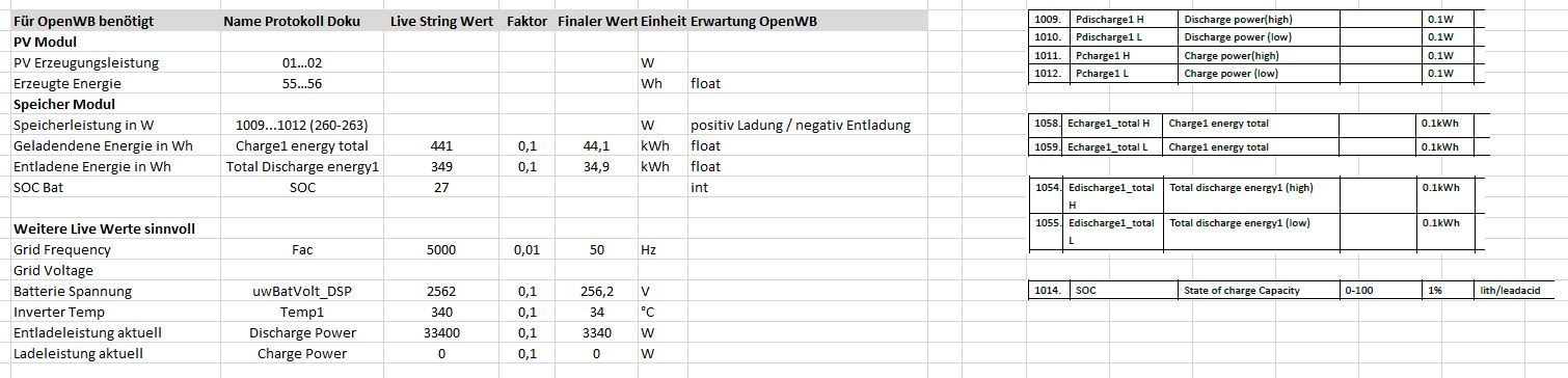

Verfasst: Di Jan 03, 2023 9:33 pm
von Sascho
Also der RequestLive Data muss so aussehen:
["#ClientID", "0x04", "0x00", "0x00", "0x00", "0x77"],
["#ClientID", "0x04", "0x03", "0xE8", "0x00", "0x77"]
Damit konnte ich die benötigten SpeicherWerte verifizieren, siehe Bild
Die PV Werte muss ich noch checken, dazu fahre die ich Tage zu einem Growatt der angeschlossen ist.
Wie Du siehst sind die Werte vom Speichermodul bis auf SOC immer mehrere Register L / H
Und bezüglich Speicherleistung Ladung / Entladung, wie schon erwähnt sind es jeweils einzelne Register L/H,
Die openWB erwartet aber float mit Vorzeichen. Hattest du das auch schon so umgesetzt?
Bei den Werten geladene/entladene Energie ich denke mal die OpenWB erwartet den Zählerstand also kumulativ oder?
