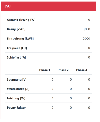

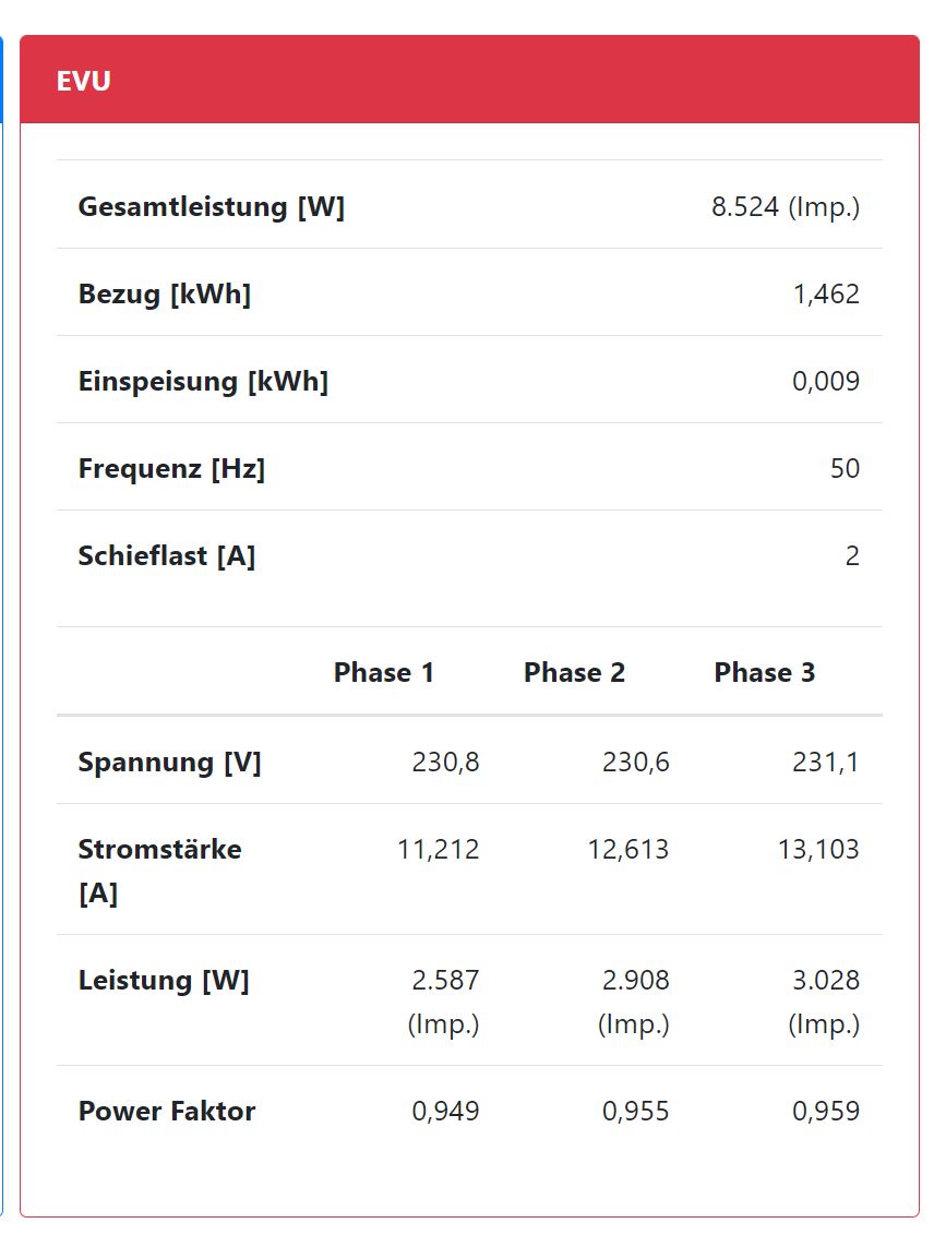

habe mich nun auch durchgerungen zur nightly zu wechseln. openWB Version: 1.9.252 (2022-01-31 11:55:59 +0100 [bb3339d4] )
Komischerweise wird mein EVU Bezug / Lieferung zwar sinnig angezeigt, aber nicht in kWh an gegeben. Also nicht zusammengerechnet. Bekannter Bug, oder Einstellungsfehler?
Und die Werte für den Hausverbrauch in kWh sind ebenfalls "Käse". Das schiebe ich im Zweifel auf das upgrade von 1.9.244 >> 1.9.252.
Kann ich die irgendwo "resetten" ?
EVU Kit läuft über einen Gen24 und wird auch unter "Status" richtig angezeigt.
Danke Euch

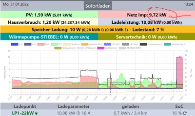

lacky hat geschrieben: Mo Jan 31, 2022 11:42 am
LutzB hat geschrieben: Mo Jan 31, 2022 11:34 am Hat sich überschnitten. Fix ist in der Nightly.
perfekt, funktioniert jetzt... DANKESCHÖN!
@LutzB
glaube ich hab Probleme mit den gesamt Zählerständen...
als würden die alle auf 0 gestellt worden sein? es wird ja der Zählerstand direkt über Modbus ausgelesen oder?
• openWB Kit + Display + Addon Platine • colors Theme • EVU: KOSTAL KSEM • PV: MPM3PM am PV Kit • LP1: openWB EVSE-DIN mit MPM3PM • Software2 - 2.2.0 •
E_Esteban
Beiträge: 86
Registriert: So Mär 21, 2021 6:57 am
Has thanked: 5 times
Been thanked: 5 times
Re: Rückmeldungen Nightly 1.9.251/252
Beitrag von E_Esteban »
Hatte das Problem auch gerade..... bin nochmal zurück auf die 1.9.244 und habe mein Backup eingepsielt... dann nochmal über die Beta gegangen....
Also 1.9.244 >> 1.9.245 [beta] >> 1.9.252 [Nightly]
und et voilá >> die Werte passten. Meine Werte passten vorher auch nicht... siehe zwei Posts drüber.
Nach wenigen Minuten scheinen die Werte überschrieben zu werden, so dass ich wieder "die falschen Werte" dort stehen habe. Also scheint es ein Thema der Nightly zu sein.
a) Energiesummen in kWh bei EVU verschwinden nach kurzer Zeit
b) Die Zählerwerte werden mit "unsinnigen Werten" überschrieben
Ich dachte erst ich hätte mich verguckt - aber habe es nun zwei mal reproduziert.
Leider anscheinend ein Bug.

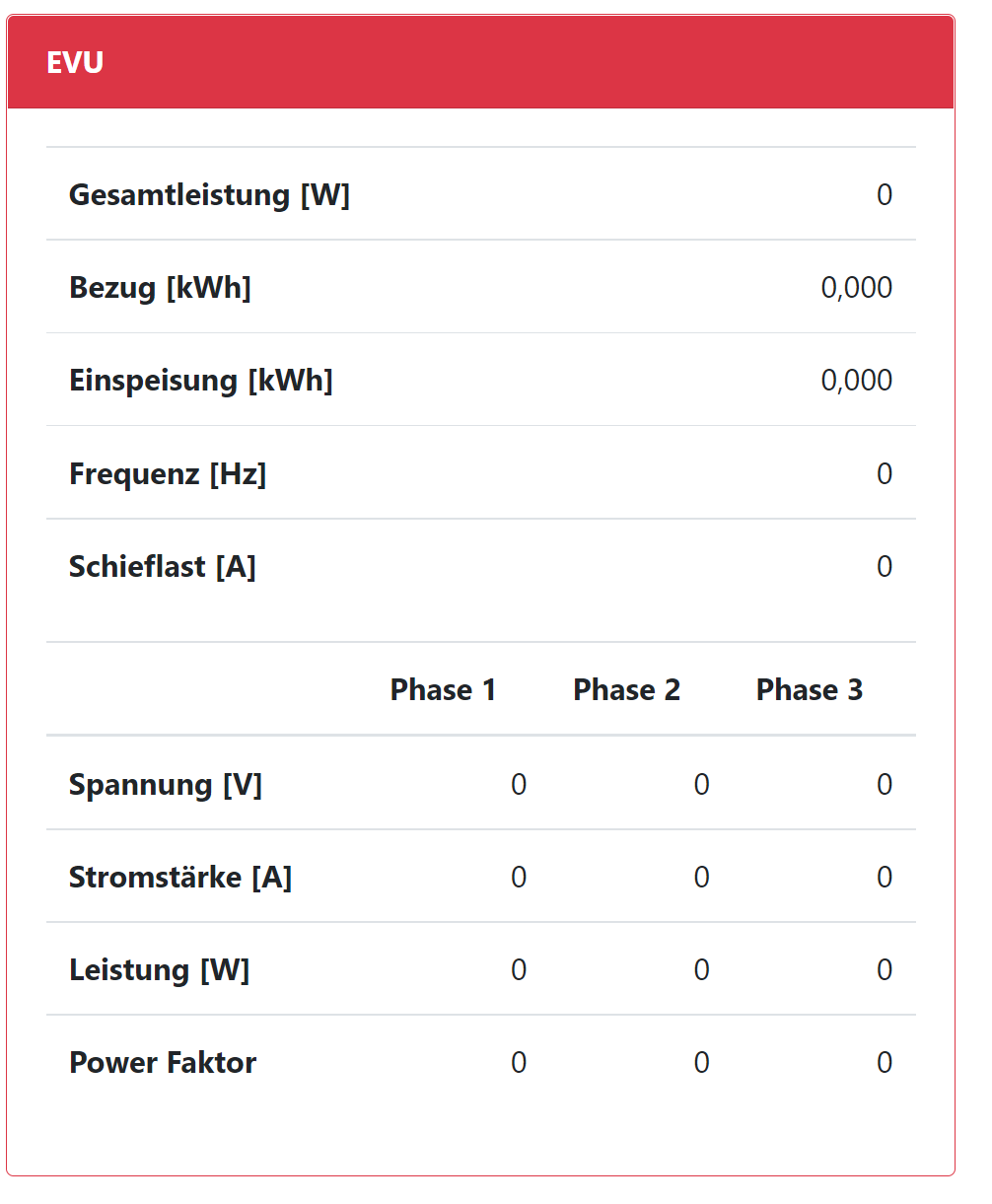

Das mit den Zählerständen ist normal und eher ein Feature als ein Bug. Nach einem Tageswechsel haben die wieder einen vernünftigen Stand.
Grund ist, dass ein paar Module nun auf simulierte Zählerstände umgestellt wurden. Diese beginnen neu beim Stand 0kWh.
LutzB hat geschrieben: Mo Jan 31, 2022 1:30 pm Das mit den Zählerständen ist normal und eher ein Feature als ein Bug. Nach einem Tageswechsel haben die wieder einen vernünftigen Stand.
Okay - dann warte ich mal einen Tageswechsel ab.
Danke fürs schnelle Erläutern!

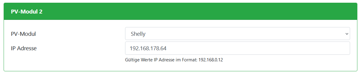

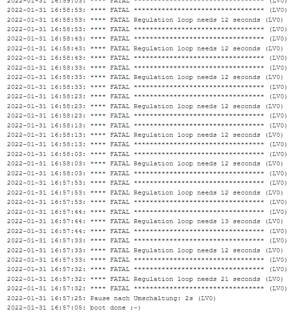

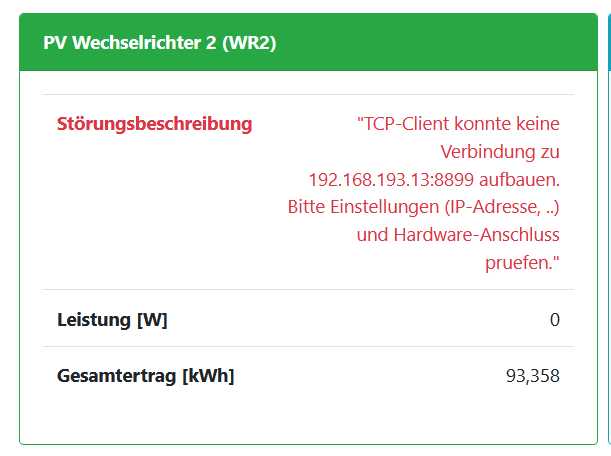

habe soeben auf die aktuelle Nighty upgedatet und mir sind folgende Dinge aufgefallen:
Komische Fehlermeldung im Log:
Fehlermeldung im PV2-Modul:
...obwohl ich hier einen Shelly konfiguriert habe, sucht er scheinbar das "originale" OpenWB-PV-Kit.
Muss ich mir Sorgen machen, oder kann ich die Kiste bedenkenlos so weiter laufen lassen?
wie schaut es mit dem langzeit LOG aus, wird da alles auf dem Kopf gestellt ab morgen? :shock:

Beiträge: 4360
Has thanked: 28 times
Been thanked: 202 times
Nein! Die "normalen" Diagramme sind bei solchen Sprüngen sehr empfindlich und der Tag bzw. Monat wird unbrauchbar. Aber die mit dem Zusatz "nig." haben damit kein Problem. Letztere werden mit der nächsten Beta/Stable die anderen ersetzen.

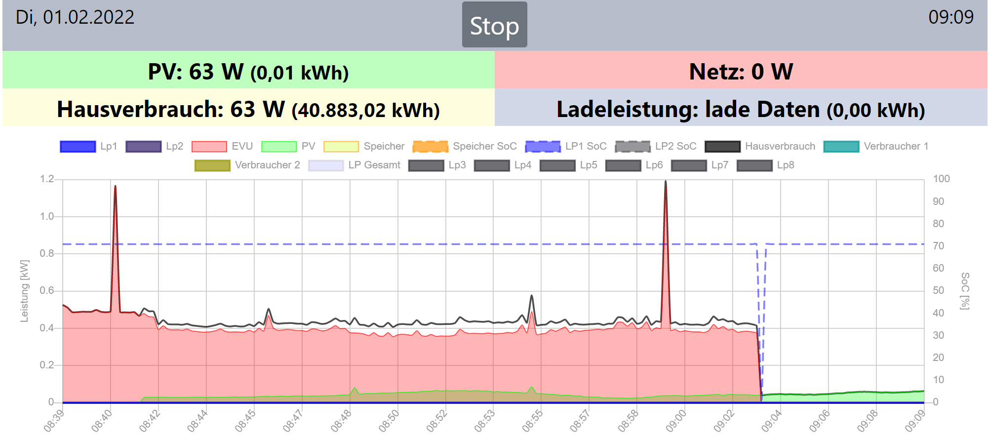

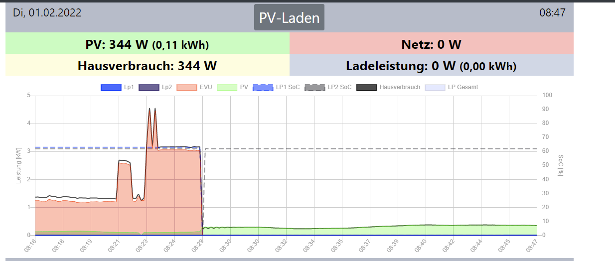

Mit der aktuellen Daily (1.9.252 (2022-02-01 08:05:04 +0100 [fc0a8672] )) sind Hausverbrauch und PV identisch. Dafür ist Netz = 0.

Ich habe mit der .252 2022-02-01 08:05:04 +0100 [fc0a8672] nightly und meinem SMA EnergyMeter als EVU auch keine Daten mehr auf meinem recht frisch selbst installierten Testsystem:
Komme vom .251, man sieht schön wie das vor dem Update noch geklappt hat:

EVU Daten sind leer:
