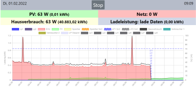

von Kitmgue
Mit der aktuellen Daily (1.9.252 (2022-02-01 08:05:04 +0100 [fc0a8672] )) sind Hausverbrauch und PV identisch. Dafür ist Netz = 0.

Ich habe mit der .252 2022-02-01 08:05:04 +0100 [fc0a8672] nightly und meinem SMA EnergyMeter als EVU auch keine Daten mehr auf meinem recht frisch selbst installierten Testsystem:
Komme vom .251, man sieht schön wie das vor dem Update noch geklappt hat:
2022-02-01 09:05:51: **** Regulation loop start **** (LV1) at 70 main /var/www/html/openWB/regel.sh
2022-02-01 09:05:45: Zeit zum abfragen aller Werte 4 Sekunden (LV0) at 179 main /var/www/html/openWB/regel.sh
2022-02-01 09:05:44: chargestatlp1 0	chargestatlp2 0	chargestatlp3 0 (LV1) at 1275 loadvars loadvars.sh
2022-02-01 09:05:44: plugstatlp1 0	plugstatlp2 0	plugstatlp3 0 (LV1) at 1274 loadvars loadvars.sh
2022-02-01 09:05:44: lp1enabled 1	lp2enabled 1	lp3enabled 1 (LV1) at 1273 loadvars loadvars.sh
2022-02-01 09:05:44: EVU 1:V/0A 2: V/0A 3: V/0A (LV1) at 1272 loadvars loadvars.sh
2022-02-01 09:05:44: lla3 0	llv3 	llas13  llas23  soclp1 71 soclp2 (LV1) at 1271 loadvars loadvars.sh
2022-02-01 09:05:43: lla2 0	llv2 	llas12  llas22  sofortll 10 hausverbrauch 45 wattbezug 0 uberschuss 0 (LV1) at 1270 loadvars loadvars.sh
2022-02-01 09:05:43: lla1 0	llv1 	llas11  llas21  mindestuberschuss 1400 abschaltuberschuss 5 lademodus 3 (LV1) at 1269 loadvars loadvars.sh
2022-02-01 09:05:43: pv1watt -45 pv2watt  pvwatt -45 ladeleistung 0 llalt 0 nachtladen 0 nachtladen 0 minimalA 6 maximalA 32 (LV1) at 1268 loadvars loadvars.sh
legacy_run_server.py: error: argument serials: invalid int value: 'none'
2022-02-01 09:05:43: PID: 4743: legacy run server: usage: legacy_run_server.py [-h] component_type serials [num]
2022-02-01 09:05:41: **** Regulation loop start **** (LV1) at 70 main /var/www/html/openWB/regel.sh
EVU Daten sind leer:
