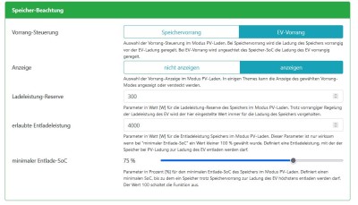

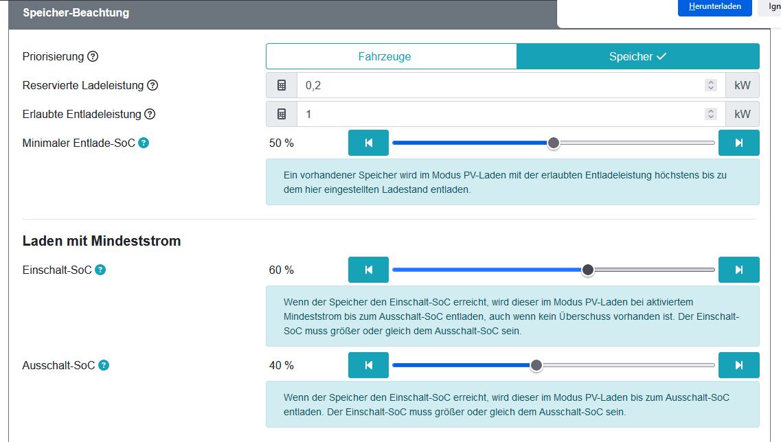

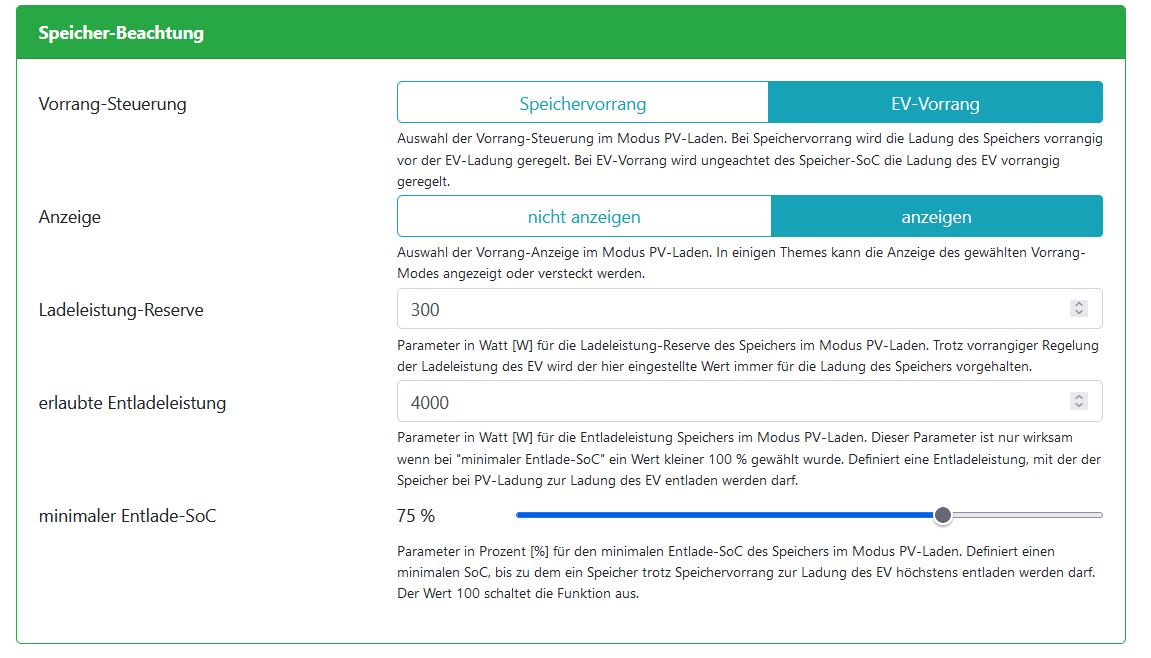

Das verstehe ich nicht ganz.LenaK hat geschrieben: Mo Mär 13, 2023 1:51 pmDie Einstellung gibt es direkt unter deinem eingezeichneten Kästchen?Ihaglc hat geschrieben: So Mär 12, 2023 2:05 pm Aus den Erfahrungen mit der 1.9 Version
viewtopic.php?p=82035#p82035
wäre es super, auch in 2.0, eine Einstellmöglichkeit für den Speicher-Einschalt-SOC einzubauen.
Vielen Dank schon mal.
Bitte nochmal ein Update machen, die Speicherbeachtung wurde überarbeitet.
Die Speicherbeachtung wird doch unterteilt, einmal für PV und einmal für "Laden mit Mindeststrom" (PVmin).
Wenn die Einträge unter "Laden mit Mindeststrom" (PVmin) auch für PV ohne Mindeststrom gelten sollten, dann wäre doch der Eintrag vom "minimalen Entlade SOC" auch überflüssig ?
Oder anders gefragt, was ist der Unterschied zwischen "minimaler Entlade-SOC" und "Ausschalt-SOC"?
Auch laut den Info Hinweisen im Menü wird der Einschalt SOC auch nur beachtet, wenn ein Mindeststrom eingegeben wird.
Der Einschalt SOC ohne Mindeststrom fehlt also.
So oder so sollte es klarer dargestellt werden,
am besten mit der zusätzlichen Einstellmöglichkeit im PV ohne Mindeststrom mit dem Einschalt-SOC, wie zuvor in meinem Kästchen dargestellt

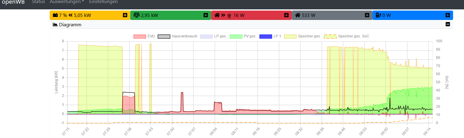

Gestern update auf die "2023-03-13 14:52:30 +0100 [91d8e437]", danach stimmt der Wert der Leistung die in den Akku geht nicht mehr auf der Hauptseite, im Status des Akkus scheint es aber zu passen, da gibt es bei keinem Gerät eine Fehlermeldung.
Im Main.log sind aber ganz viele solcher Zeilen drin.
Edit 2: nun kommen wieder Meldungen im LOG:
Hier noch der Status, ich hab aus 2 Bildern eines gemacht: Edit: jetzt grade passt es wieder, war gestern nach dem Update auch komisch, erst ging es nicht, dann ging es wieder.2023-03-14 10:55:14,027 - {helpermodules.utils._thread_handler:21} - {ERROR:MainThread} - device0 konnte nicht innerhalb des Timeouts die Werte abfragen, die abgefragten Werte werden nicht in der Regelung verwendet.

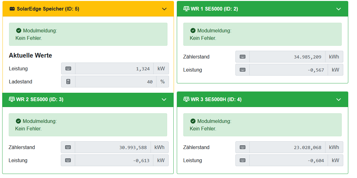

ich habe keine Änderung an irgend einer Einstelluing geändert, nur gestern auf "2023-03-13 14:52:30 +0100 [91d8e437]" das Update gemacht, mal kommen Daten, mal nicht
dazu noch das im Log gefunden:

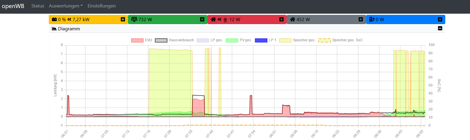

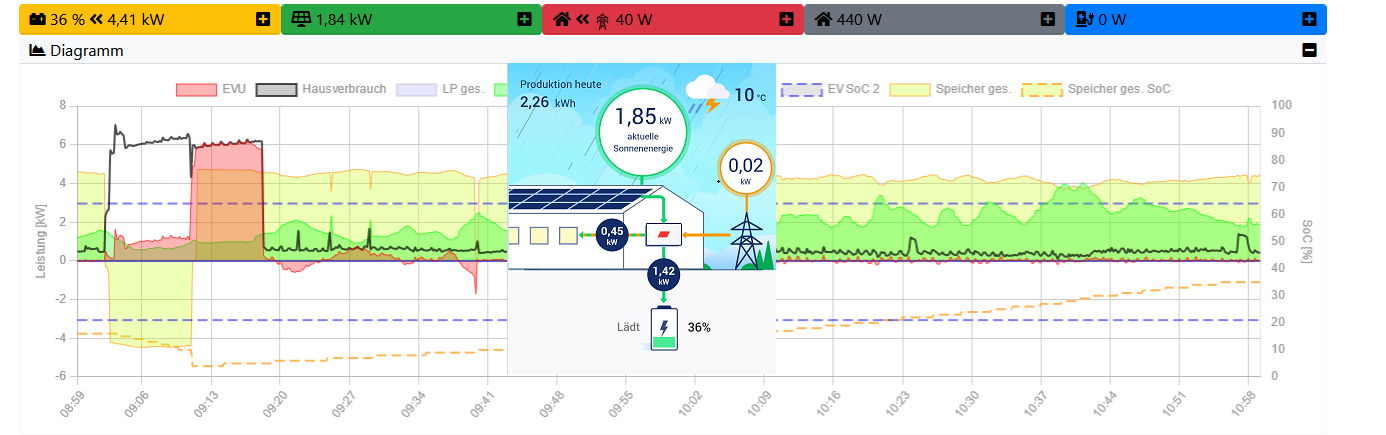

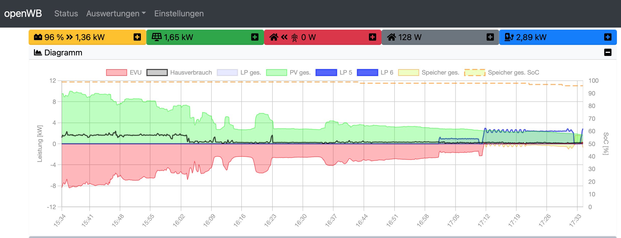

Ich verwende als Zusatztest eine Standalone openWB 2.0 aus dem Testangebot.
Wechselrichter Sunny Tripower 8.0 mit SHM 2.0 und einem BYD Speicher.
Mit dem gestern eingespielten Update 2023-03-13 14:52:30 +0100 [91d8e437] wurden die Daten für den Speicher unplausibel.
Wenn ich das richtig sehe, dann zeigt er eine Ladung in Richtung Speicher an, die der Differenz von aktueller PV leistung zu maximaler PV Leistung oder Wechselrichterleistung entspricht, aber nur, wenn ich keinen Strom vom Netz ziehe.
Verfifikation via SMA und auch via Stromzähler im Keller zeigen, dass ich definitv keine über 5-7kW aus dem Netz ziehe. Nur die aktuellen Werte des Speichers sind on openWB falsch.

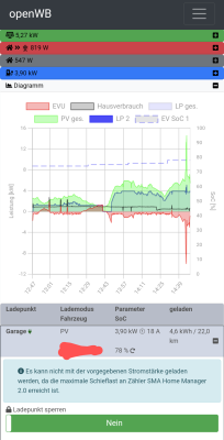

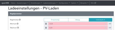

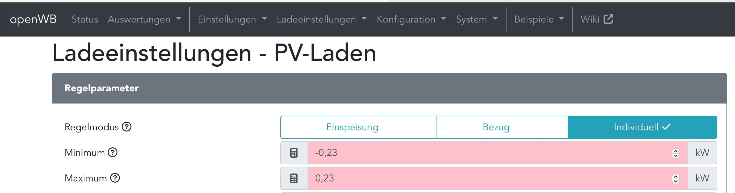

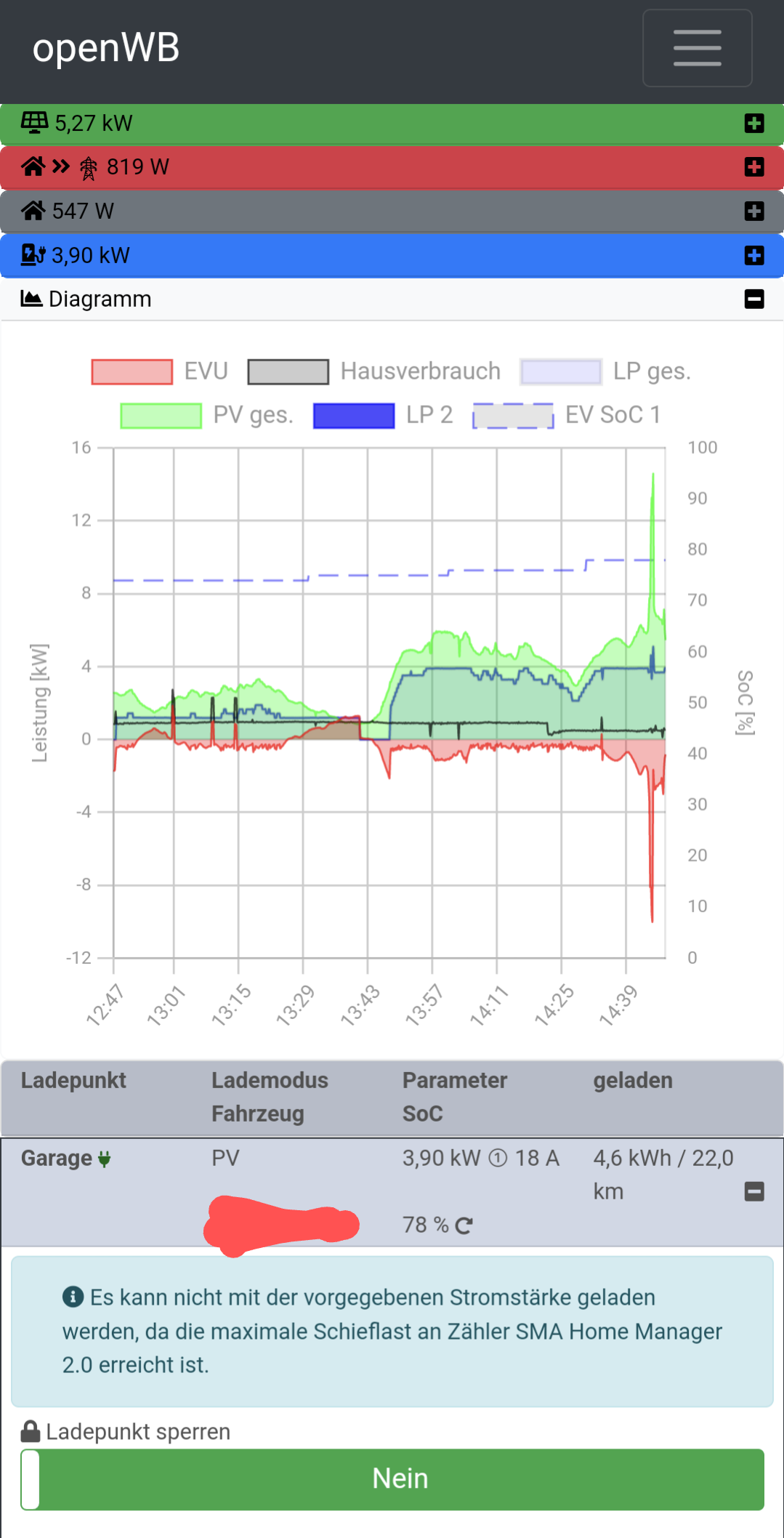

Mit der neuen Version (2023-03-13 14:52:30 +0100 [91d8e437]) stimmt was beim PV Laden nicht. Regelmodus ist "Einspeisung" und Priorisierung steht auf "Speicher", dennoch wird aus dem Speicher entladen.
Ich wollte den Regelmodus mal auf "Individuell" stellen, das ging aber nicht da ihm auch schon die vorgegebenen Werte nicht passen.
