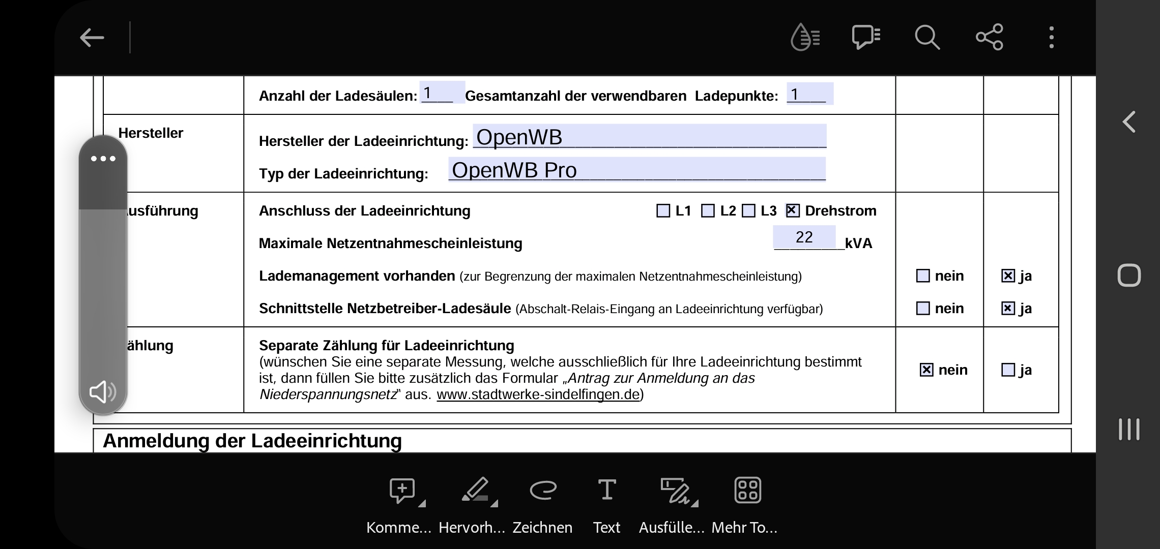

Re: Steuerbare Verbrauchseinrichtung §14 EnWG
Danke für eure schnellen Antworten!
Mit denen ergänze/erweitere ich meine Frage:
Ich will eine OpenWB Pro mit einer zusätzlichen OpenWB Standalone.
Frage1: Auch auf der Standalone gibt es diese potentialfreien Eingänge nicht und ich brauche das IO-Modul,oder?
Das Antragsformular von den Stadtwerken sieht aus wie im Screenshot,daher frage ich. Vermutlich sollte ich bei den Stadtwerken anrufen und fragen ob sie ein Problem damit haben,wenn die Wallbox erstmal so installiert wird und das IO-Modul nachgerüstet wird sobald die Stadtwerke wirklich auch selbst steuern wollen (bzw können).
Ich habe seit 2021 (Installation von erster PV Anlage) folgenden Zähler:Ebz dd3 2r06 dta.
Frage2:Wenn ich das richtig sehe,dann ist das zwar ein digitaler,aber weiterhin dummer/nicht steuernder Zähler,oder?

Nur noch ganz wenig Geduld, aber kommender Woche wird das openWB Dimm- & Control-Kit bestellbar sein.
Zu deiner Frage ARu:
Den gibt es schon. Aufgrund des Gehäuses ist der Standalone ist der allerdings nicht verfügbar.
