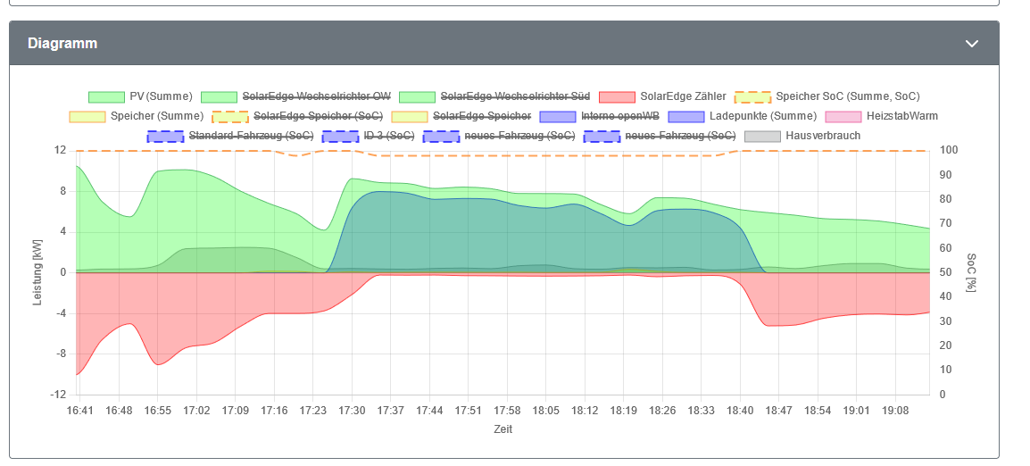

ich bin inzwischen auch auf die 2.1.5 Alpha 1 gegangen, da immer der Speicher entladen wirden ist, beim PV Überschussladen.
-> der erste Ladevorgang war schon mal sehr gut und die OpenWB hat endlich mal die ganzen Parametern eingehalten!!
-> ich hoffe das bleibt sei :D
Screenshot 2024-07-18 105327.png (50.75 KiB) 615 mal betrachtet
