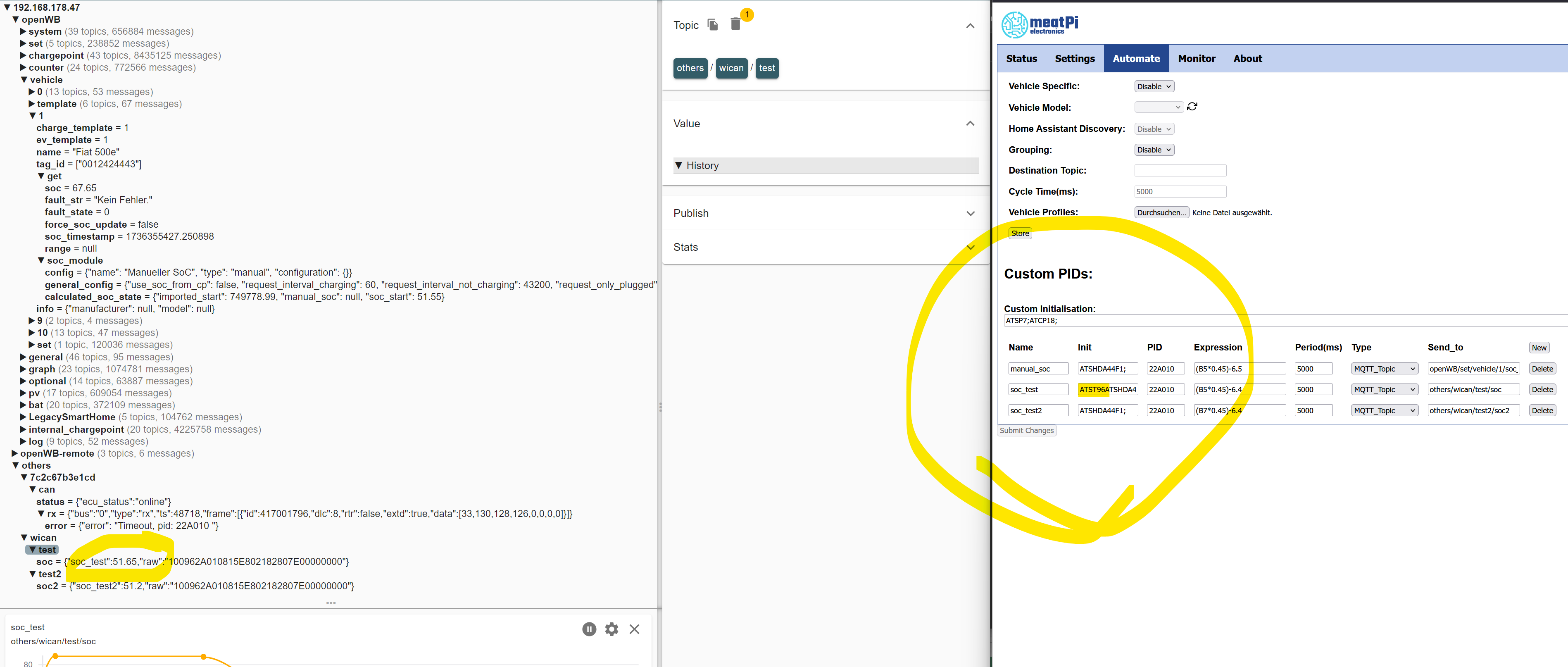

Probier mal ATST96; vor den Custom Initialisation String zu setzen.
Das kam in Deinem Carscanner Log zwar nicht vor, ist aber der Timeout Wert.

ChristophR hat geschrieben: Mo Jan 06, 2025 7:15 pm Probier mal ATST96; vor den Custom Initialisation String zu setzen.
Hab ich gemacht, aber keine veränderung festgestellt. War das so richtig?

Nö, ich habe geschrieben ATST96; vor den Custom Initialisation String, nicht ATST96 vor den Init String.
