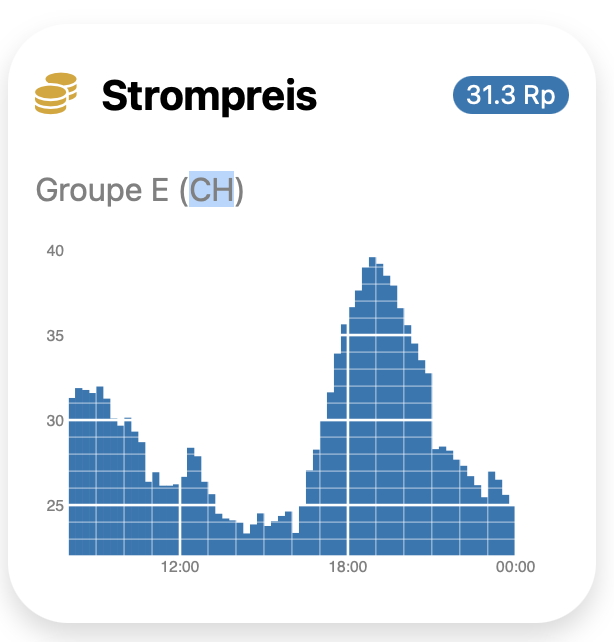

Danke für den Hinweis. Anscheinend gibt es da Platzprobleme bei kleinen Displays. Ich weiss allerdings nicht, warum im grauen Feld bei Dir soviel Text angezeigt wird. Eigentlich wird da nur der Name des Stromversorgers angezeigt.
Das Platzproblem habe ich jetzt so gelöst:
- Screenshot 2025-10-25 at 08.39.33.png (49.42 KiB) 1152 mal betrachtet

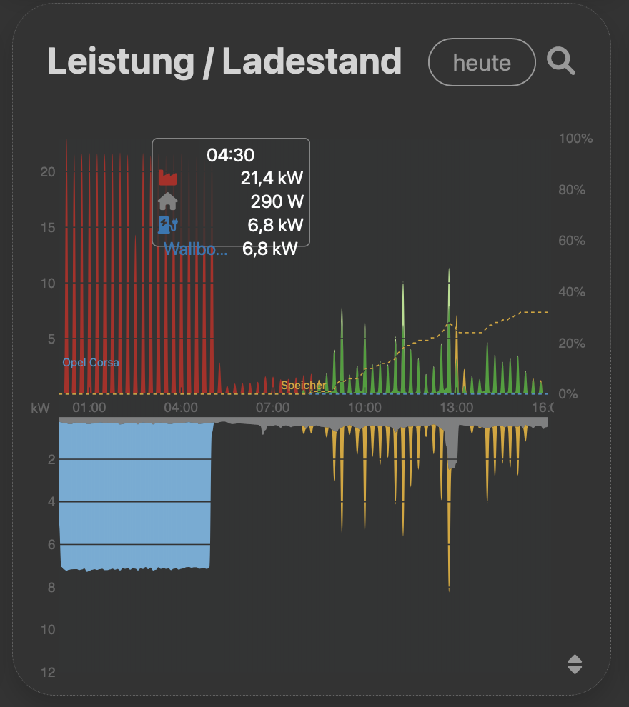

Ich habe folgendes Phänomen: Die Graphen beim Abschnitt Leistug/Ladestand stimmen nicht. Alle Werte, die die openWB per MQTT bekommt (Senec-Wechselrichter, Senec-Speicher, EVU-Werte), werden nicht korrekt dargestellt in der "heute"-Ansicht. Hausverbrauch (nachts) und Senec-Wechselrichter Daten (tagsüber) werden in "5-Minuten-Zacken" und teilweise viel zu hoch dargestellt, dazwischen gar nicht.
- Detail
- Bildschirmfoto 2025-10-27 um 16.01.39.png (275.99 KiB) 1074 mal betrachtet
Nachts wurde mein Auto aus dem Netz geladen, aber es wurden nicht aller 5 Minuten 21,7 kw aus dem Netz bezogen - zu keiner Zeit, sondern 7kw dauerhaft. Die Ansicht stimmt auch nur beim Colors-Theme nicht, im openWB Standard-Theme und in der Colors-Liveansicht passt es.

Die Daten für die Tagesansicht basieren auf den Zählerständen der Geräte. Im 5-Minuten-Abstand werden die Zählerstände verglichen und aus der Differenz wird der Leistungswert für das 5-min-Intervall berechnet. Deine Grafik deutet darauf hin, dass die Zählerstände nicht oft genug kommen, wie es aussieht nur alle 20 Minuten. Die openWB nimmt dann die Zählerdifferenz, verteilt sie aber nicht auf die 20 Minuten, sondern auf das letzte 5-Min-Intervall. Dadurch wird dann der vierfache Wert angezeigt.
Die Tagesauswertung (erreichbar mit "Auswertungen / Diagramme" im Menu ganz oben basiert auf den gleichen Daten. Ich vermute, dass Du da den gleichen Effekt hast.
Falls ja, müsstest Du schauen, warum die Zählerwerte nicht oft genug aktualisiert werden.

Aaah, okay, dafür werden nicht die "Live"-Werte genommen, sondern die z.B. bezogene Energie in Wh. Neue Werte dafür liefert in meinem Fall Senec nur im 20Minutentakt. Ich baue bei mir mal etwas um und berechne die Wh selbst in HomeAssistant und übertrage diese an die openWB - dann müsste das Problem weg sein, korrekt?

Ja, genau. Wenn ich es richtig verstehe, könntest Du die Energie-Werte auch ganz weglassen, dann berechnet die openWB sie auf Basis der Live-Werte.

Wie electron richtig vermutet, alternativ nur Live Watt Werte senden. openWB berechnet dann per simcounter den Zählerstand selbstständig.
