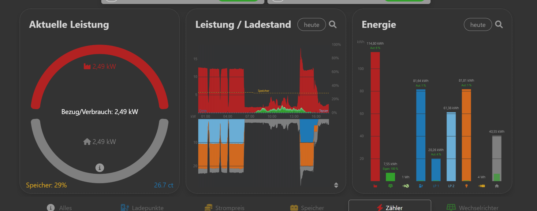

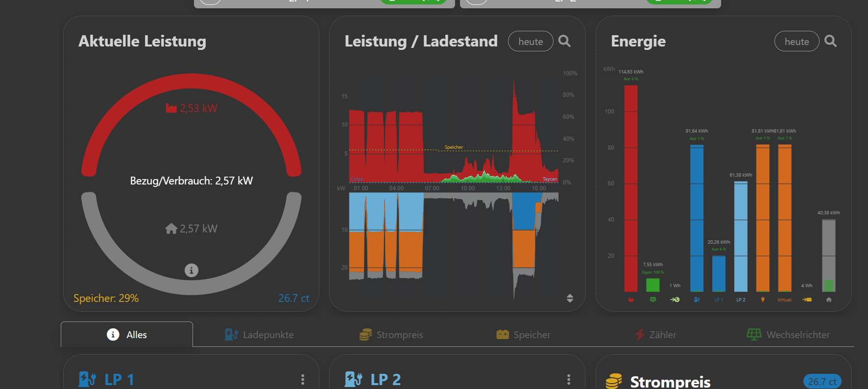

bei mir ist der zusätzliche (virtuelle) Zähler ein Zwischenzähler vor der Zuleitung zu den Wallboxen aufgurnd vom Lastmanagement. Leider wird hier der Wert nun doppelt dargestellt und die Leistung somit doppelt (falsch) ausgewiesen. Wenn ich den Hacken beim virtuellen Zähler entferne, wird trotzdem noch ein oranger Wert mit Glühbirnen-Symbol sowie im Leistungsdiagramm der Wert orange dargestellt. Siehe zweites Bild. Weiterhin ist nach einem Seiten-Refresh leider der Haken wieder gesetzt.
Kann man das irgendwie ganz abschalten bzw. im Theme konfigurieren? In diesem Anwendungsfall bringt es nichts, den virtuellen Zähler hier anzuzeigen.
Re: Colors-Theme 2.0
Verfasst: Sa Nov 01, 2025 7:02 pm
von electron
Ja, kann man. Ich habe letzte Woche einen Fix eingereicht. Sobald der gemerged ist, sollte alles wieder korrekt funktionieren.
MBung hat geschrieben: Sa Nov 01, 2025 4:51 pm Hallo,
