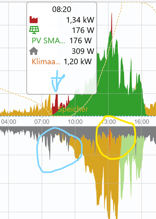

Schmeck hat geschrieben: Mi Nov 05, 2025 12:41 pm
Hallo electron,
ich benutze einen Shelly zur Darstellung der Leistung meiner Klimaanlage. Wenn ihn als SmartHome Gerät anlege, sehe ich die Leistung nur im Tageschart, nicht aber im 120min Chart. Wenn ich ihn dagegen als Zähler anlege, sehe ich die Daten nur im 120min Chart, aber nicht im Tageschart.
Könntest du da nochmal reinschauen?
Eine Kleinigkeit noch:
In dem blau markierten Bereich fehlt die Beschriftung der Zeitachse.
Interessant ist auch:
Wenn ich mit der Maus über die Grafen fahre, sehe ich ja die Leistungen als Zahlenwerte. Da taucht zum Beispiel an der blau markierten Stelle die Leistung der Klimaanlage als Zahlenwert auf, aber im unteren Bereich fehlt der Graph.
Screenshot 2025-11-05 194203.png (139.02 KiB) 2038 mal betrachtet
Und nicht wundern, im gelb markierten Zeitraum hatte ich den Shelly als Smarthome-Device definiert (deshalb taucht dort etwas im Graph auf).
Durch ein Abhaken und wieder Anhaken bei den Zählern ändert sich bei mir der Graph nicht.
