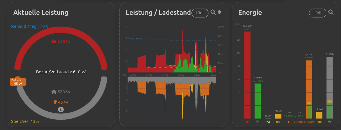

Hallo electron,
ich habe seit den letzten beiden Updates (z.Zt. 2.1.9-Alpha.3 /2025-11-21 12:04:35 +0100 [c7156e2d5])
eine ganz komische Anzeige, die mit der Realität nicht übereinstimmt und auch der obere Bogen verschwindet manchmal und taucht dann wieder nach einer Weile auf. Vorallem aktuell geht überhaupt NICTS in die Batterie, wird aber trotzdem mit 2,4 KW angezeigt, das ist aber die bestehende Notreserve im Speicher und nicht die aktuelle Beladung!
Als Vergleich habe ich ein paar Screenshots angehängt, die zum selben Zeitpunkt sowohl in der E3DC-Aussicht als auch in der OpenWB-Ansicht gemacht wurde.
Vielen Dank electron
Gruß Frank

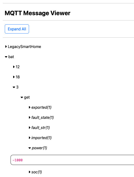

Könntest Du mal in den Einstellungen des Themes den Debug-Modus aktivieren und dann ganz unten auf der Seite den MQ-Viewer aktivieren? Unter "bat/<Nummer Deines Speichers>/get/power" steht der Wert, der im Graph verwendet wird:

Nö, die Werte stimme nicht überein im Debug stand zu dem Zeitpunkt -492 und in der Color-Anzeige bewegt sich die Anzeige im oberen Halbkreis überhaupt nicht bzw. bleibt bei 141 Watt stehen. Obgleich sich der upload-Wert laut E3DC Dashboard ändert.

ich habe noch einmal alle Reiter im Debug-Mode aufgeklappt, der angezeigte Wert in der Color-Anzeige Halbkreis ist der im zweiten get Zweig:

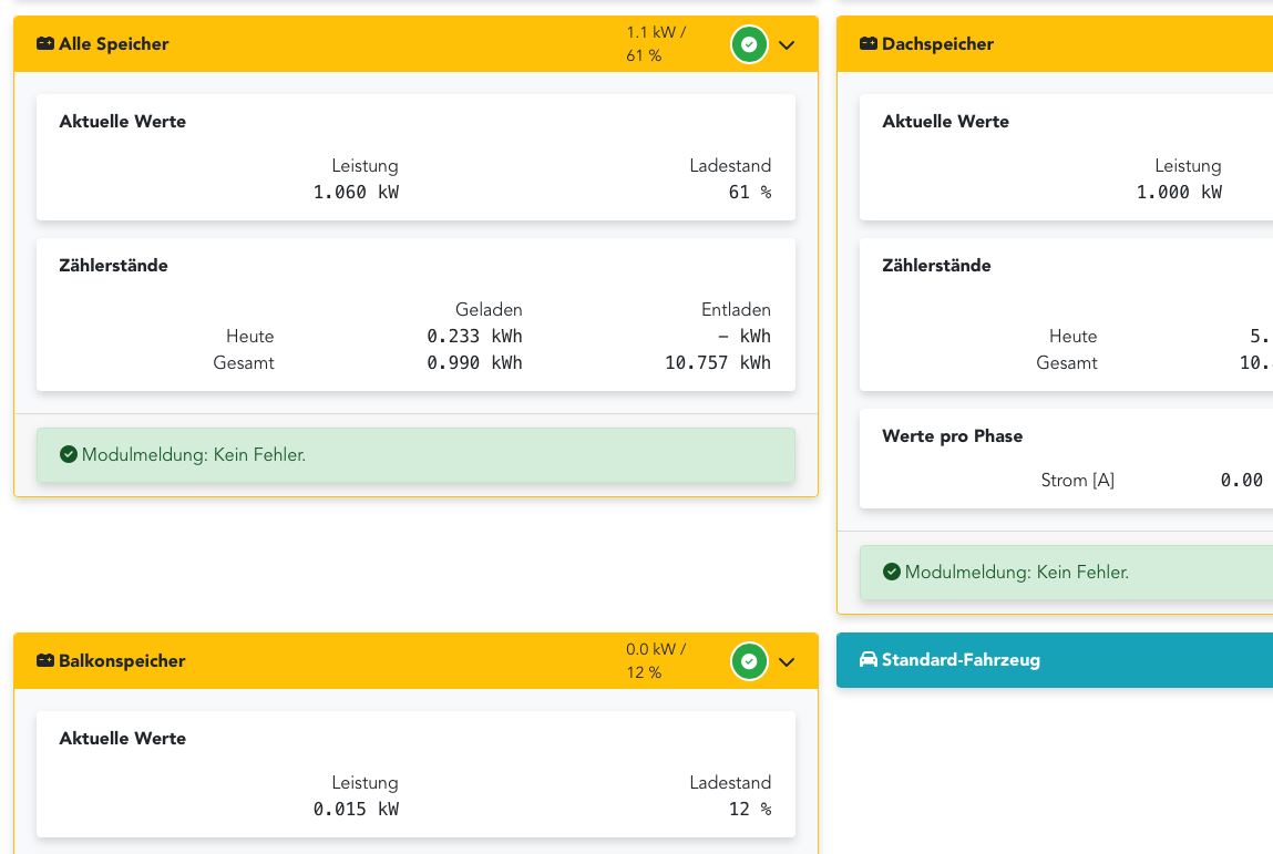

Ok, das hilft. Eigentlich müsste in diesem Feld die Summe aller Speicher-Leistungen stehen - in Deinem Fall bei nur einem Speicher der gleiche Wert wie weiter oben.
Die DIskrepanz sehe ich ich auch in meinem Testsystem, in dem ich zwei Speicher simuliere. Die Werte im Status für die einzelnen Speicher passen nicht zur angezeigten Summe - die Gesamtleistung müsste 1.015 sein, es wird aber aber 1.060 angezeigt.
Screenshot 2025-11-24 at 15.32.55.png (84.81 KiB) 1598 mal betrachtet
Gibt es bei Dir diesen Unterschied in der Status-Anzeige auch, oder wird bei nur einem Speicher die Gesamt-Leistung nicht separat angezeigt?
In jedem Fall haben wir jetzt die Ursache für die falsche Anzeige gefunden - wir müssen nur noch herausfinden, warum als Gesamtleistung ein falscher Wert kommt. Vielleicht findet sich ja etwas in den Logs
