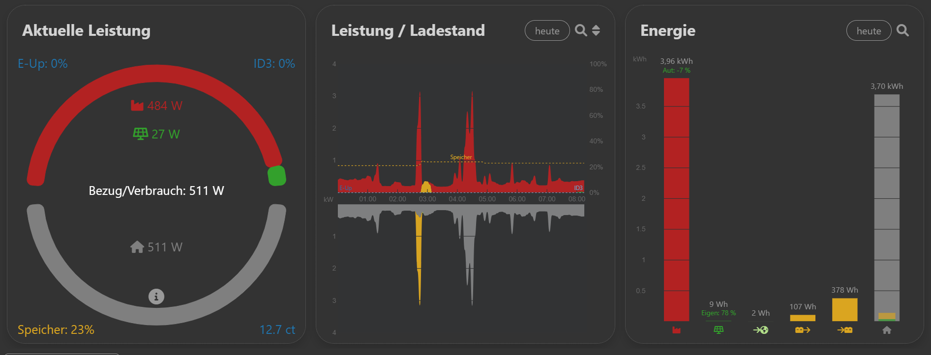

Guten Morgen electron,
bei mir sieht es seit dem Update am 25.11.2025 bzw. vom 27.11.2025 wieder gut aus.
Vielen Dank für die schnelle Behebung.

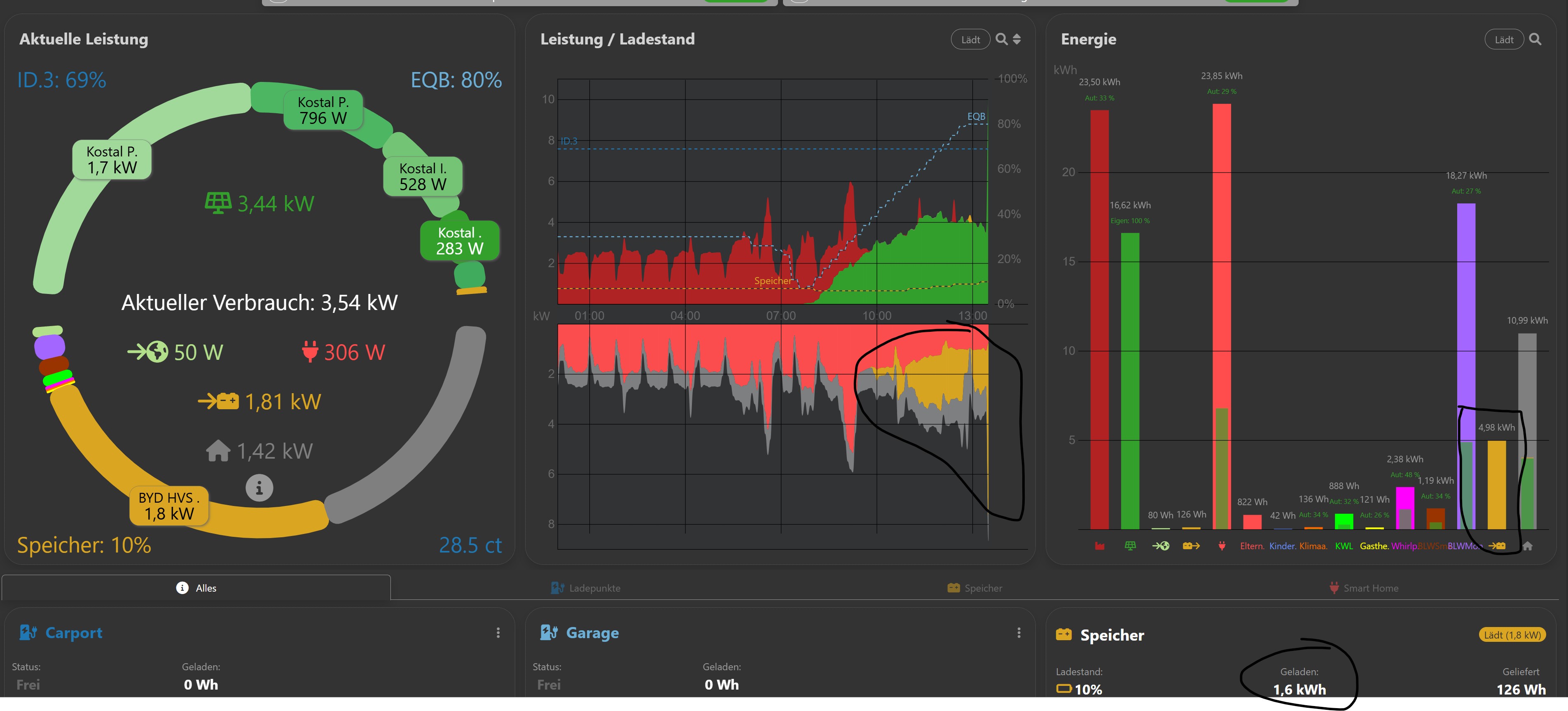

ich glaube hier ist ein Anzeigefehler .
Von der MQTT Seite her ist nichts verändert worden aber er zeig t die geladenen wh nicht mehr oder nicht mehr richtig an bei den Batterien .
Siehe Bild
Es müsste schon viel mehr wh in die Batterien geladen worden sein Die %te sind gestiegen aber keine wh ...

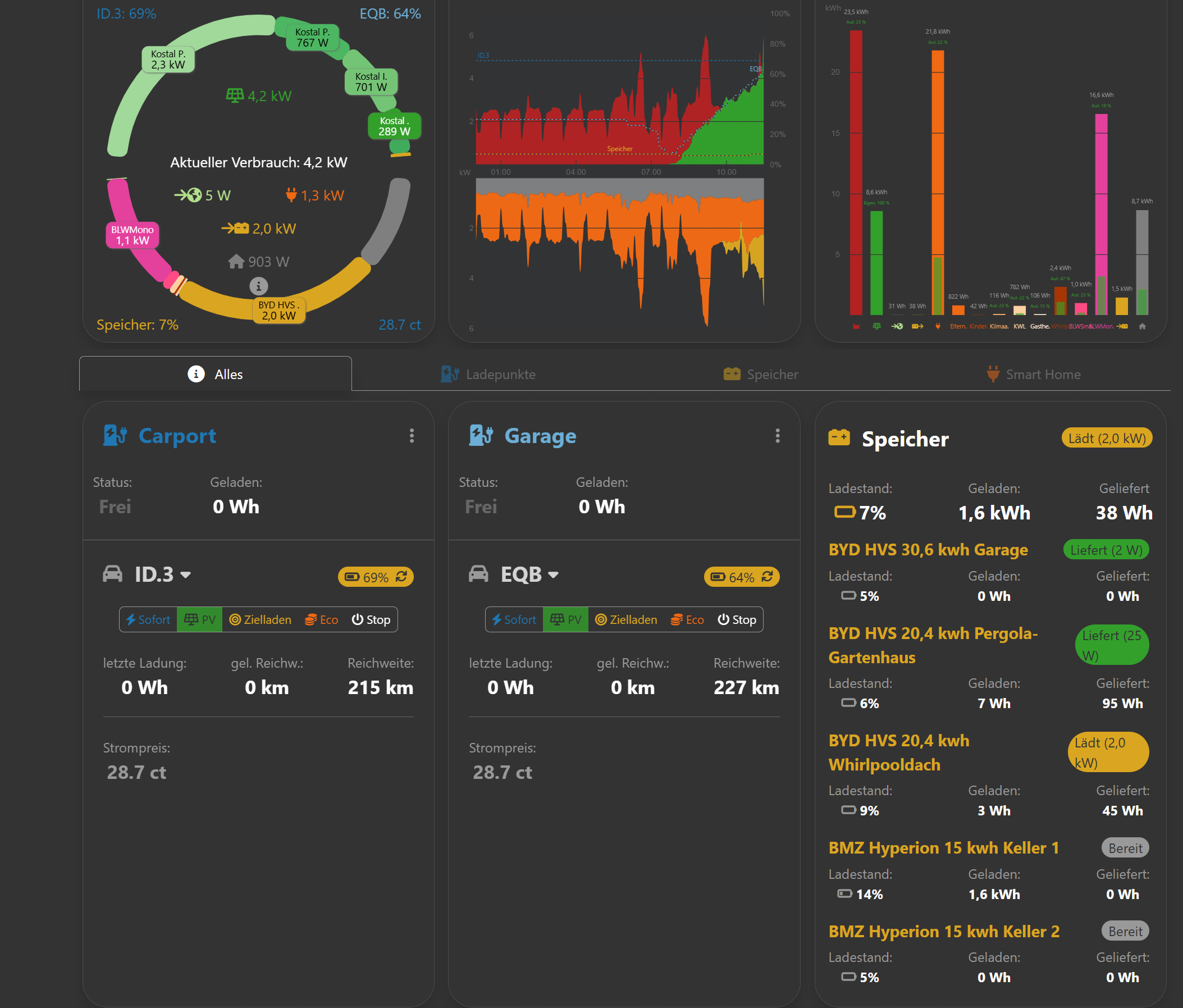

Ohne mehr Kontext ist das schwer zu beurteilen. Was zeigt denn die Statusanzeige des Standard-Themes? Oder welche Werte kommen in den bat-Topics mit MQTT? Das Theme nimmt die Werte ja nur aus diesen Topics

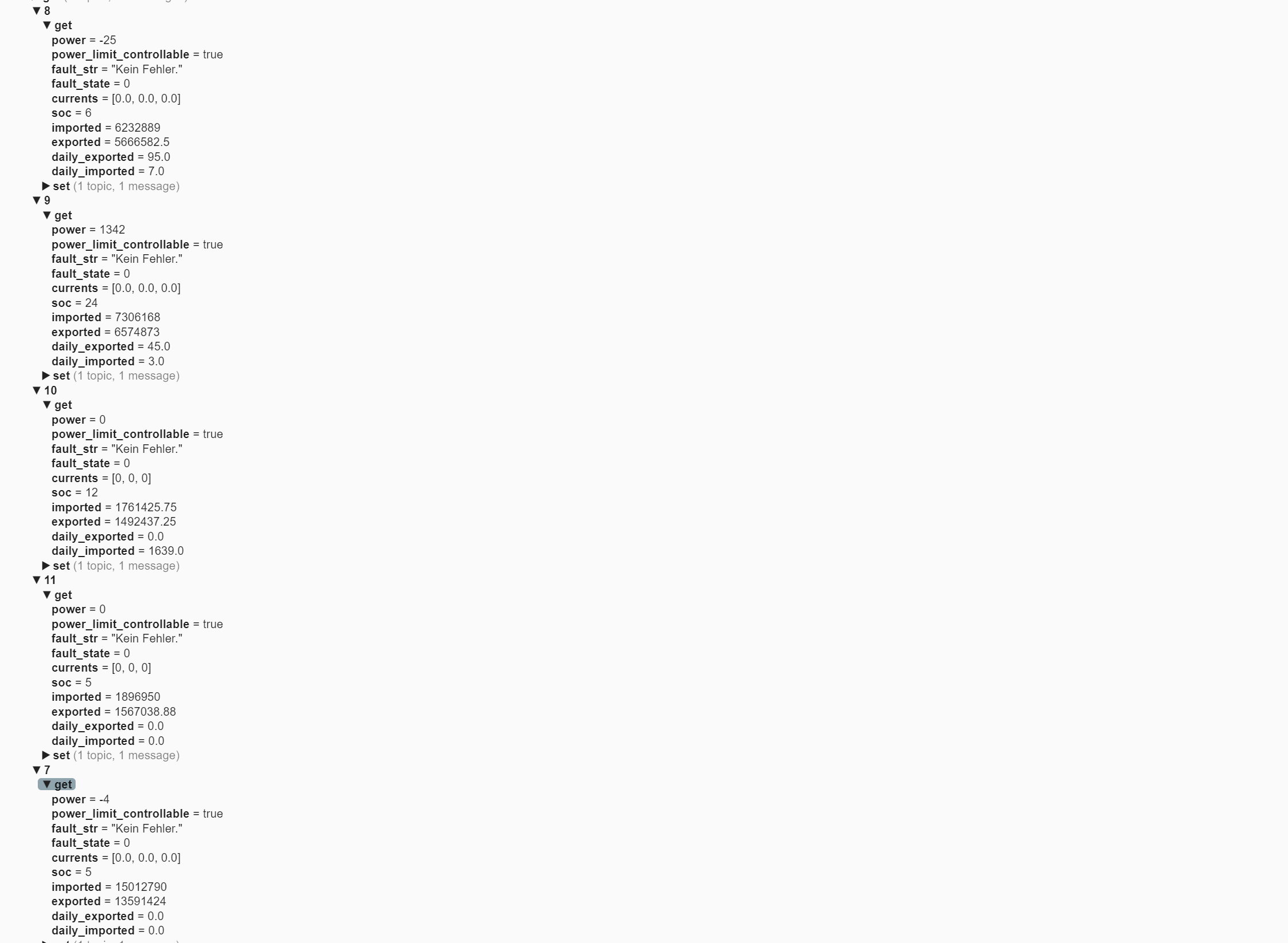

ich war leider in der Arbeit hatte nur Cloud zugriff .
Also im MQTT Explorer kommen alle werte an In der OpenWB müssen Sie ja auch ankommen da ja sonst der Mittlere Graph nichts anzeigen würde . Ich habe es mal eingekreist .
Ich vermute das hat was mit dem Daily_importet / Dail_exportet zu tun auf dem MQTT-Explorer
Bzw mit der internen Errechnung in der openWB

Aber die daily_imported-Werte im MQTT Explorer scheinen schon dem zu entsprechen, was das Theme anzeigt.

Aber die übergibt man doch garnicht.electron hat geschrieben: Fr Nov 28, 2025 2:15 pm Aber die daily_imported-Werte im MQTT Explorer scheinen schon dem zu entsprechen, was das Theme anzeigt.
Meth hat geschrieben: Fr Nov 28, 2025 12:33 pmHallo Frank ,electron hat geschrieben: Fr Nov 28, 2025 10:59 am Ohne mehr Kontext ist das schwer zu beurteilen. Was zeigt denn die Statusanzeige des Standard-Themes? Oder welche Werte kommen in den bat-Topics mit MQTT? Das Theme nimmt die Werte ja nur aus diesen Topics
Man übergibt doch nur Zählerstände und die daily werden doch von der openWB errechnet

Ja, richtig- aber die imported-Werte sind genau die Werte, die die openWB berechnet und ans UI schickt. Das bedeutet, das mit der Berechnung irgendetwas nicht in Ordnung ist. Gibt es bei Deiner Box Fehlermeldungen im Log?

Auffällig ist, dass die Simcount-Warnungen im Kontext der Speicher-Komponenten angezeigt werden, bei denen die falschen Tageswerte angezeigt werden:
Was auch noch auffällt, sind diese Einträge im Log:
Da stehen auch jeweils die falschen daily_imported Werte drin.
Ich kenne mich da leider zu wenig aus. Vielleicht liest ja hier jemand mit, der die Simcount-Komponente kennt. Sonst müsstest Du vielleicht mal in einem anderen Thread posten (z.B. der zum aktuellen Master).
